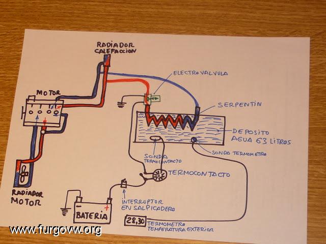

Así que empecé por trazar un boceto de lo que debería ser la instalación y salió esto:
foto 1

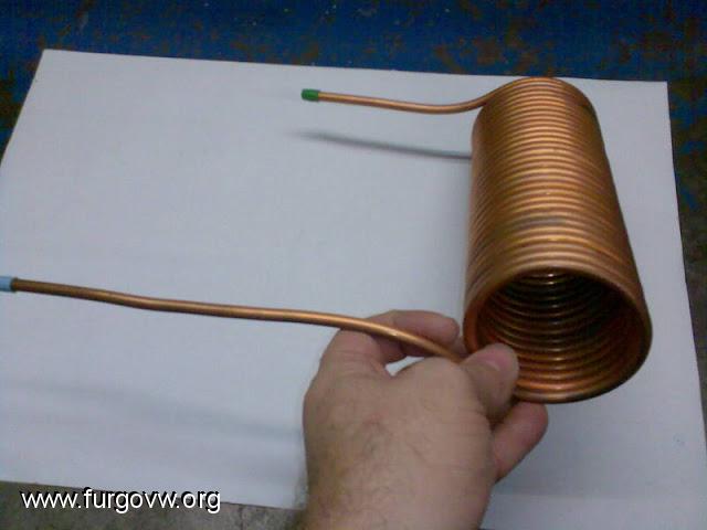

Tenía por el armario unos cuantos metros de tubo de cobre de frigorista de 6 m.m. de diámetro que sobró de cuando sustituí los manguitos de gasoil del deposito al motor.  Tomé este tubo de cobre,  lo arrollé alrededor del extintor como si se tratara de una peonza arrollándole el cordel y salió este  serpentín.
foto 4
Bonito quedaba, pero al mirármelo con mucho detenimiento, llegué a la conclusión de que por dentro del tubo sólo habían 4,5 m.m. de diámetro interior, y  pasaría tan poco caudal de refrigerante que al pasar por las primeras 5 o 7 vueltas ya estaría a la misma temperatura que el agua y ya no habría intercambio de temperatura.
   Por lo cual no valía y había que desecharlo, me fui a una casa de fontanería y les pedí  6 m. de rollo (así llaman ellos al tubo recocido y maleable) de cobre de 10 m.m. que mira que casualidad, lo tenían cromado para conducciones de gas butano
Con  él lo arrollé alrededor del extintor como si de un muelle se tratara y quedó así

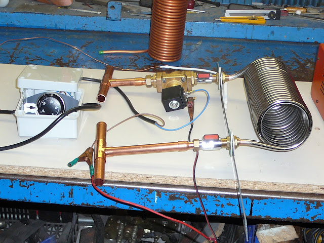

Otra vista de los materiales,  presentados en su futura posición
foto 6

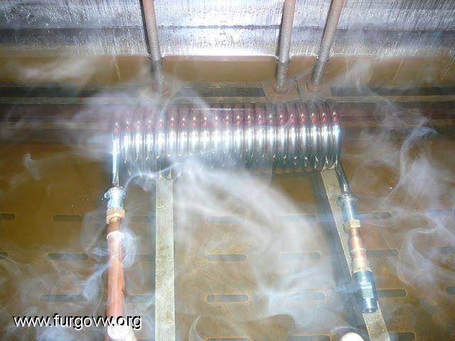

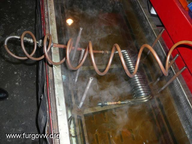

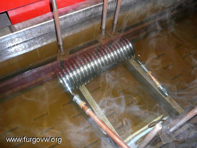

El serpentín de cobre ya llevaba un cromado, pero era como una especie de pintura, sólo decorativo.
Para evitar el temido y tóxico  sulfato de cobre, había que darle un buen baño electrolítico de cromo.
Me puse en contacto con un taller de cromados, allí me aconsejaron que le hiciera las soldaduras con varilla de latón, luego él le daría un baño de ácido para quitarle el cromado original decorativo, para posteriormente darle un grueso y resistente baño de cromo
  Así que a soldar con latón se ha dicho.....
foto 9
foto 10
Después de esto lo llevé al cromador  que por sólo 10 €  me lo dejó así de majo.

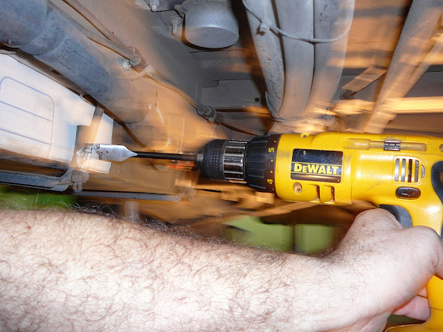

Con cartón hice una plantilla de donde iban los agujeros en el depósito para pasar las roscas del serpentín
foto 17

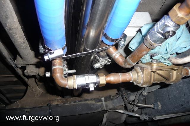

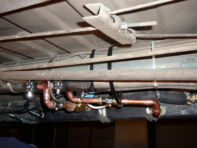

Ahora a ir montando los tubos, la electroválvula, las juntas de teflón, las súper-bridas, abrazaderas de nylon, ........etc.
Para proteger la bobina de salpicaduras de agua, le puse un guante de nitrilo, una especie de látex de usar y tirar, pero como aguantan temperatura espero que me dure.

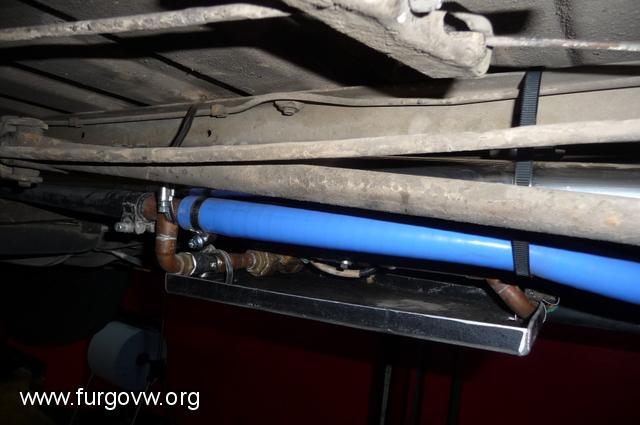

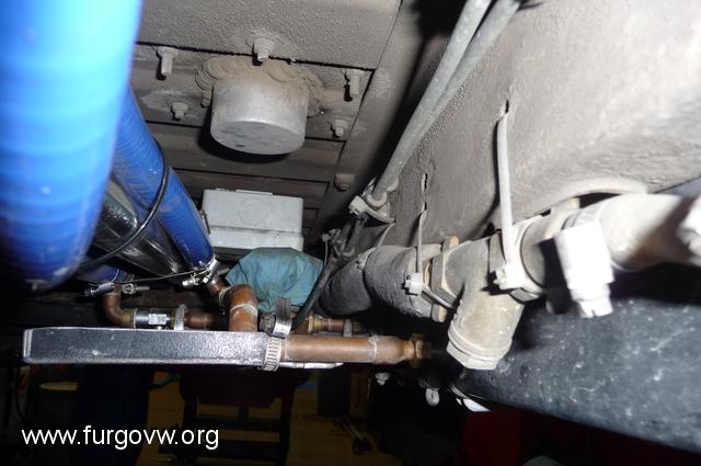

Otra vista ya terminado
foto 25
Y otras más
foto 26
foto 27

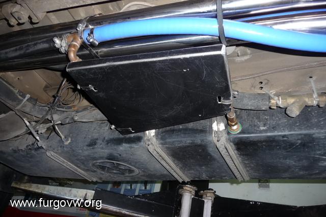

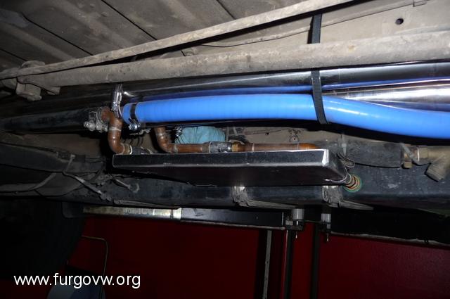

Tras un tiempo (mayo-2011) gozando de agua calentita, le cambié los tubos de nylon por unos inox, y manguitos de silicona azul.
Foto 33
además le puse una protección de chapa de aluminio para los tubos y la electoválvula en los bajos

una sola apreciación, con su permiso maestro, unas funditas de armaflex en esos tubos de cobre que quedan al descubierto... y aguantaría más el calor... ¿?
