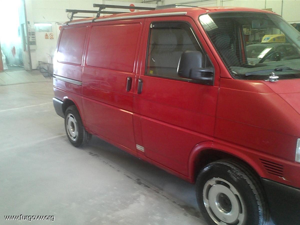

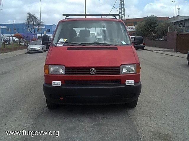

Bueno, pues tras un año y pico me digno a presentar mi actual furgoneta: la tomatita, una VW Transporter T4 1.9TD del 96. Inicialmente salió como Isotermo. Tras varias carambolas cayó en mis manos en enero del año pasado con 271.000km, inicialmente se le repararon rótulas, transmisiones y todo lo que pudiera estar mal para pasarle la ITV. Después fui ahorrando dinerillo y posteriormente paso a paso invirtiéndolo en ella. Una foto con la que fue mi primera furgo el primer día que la tuve.

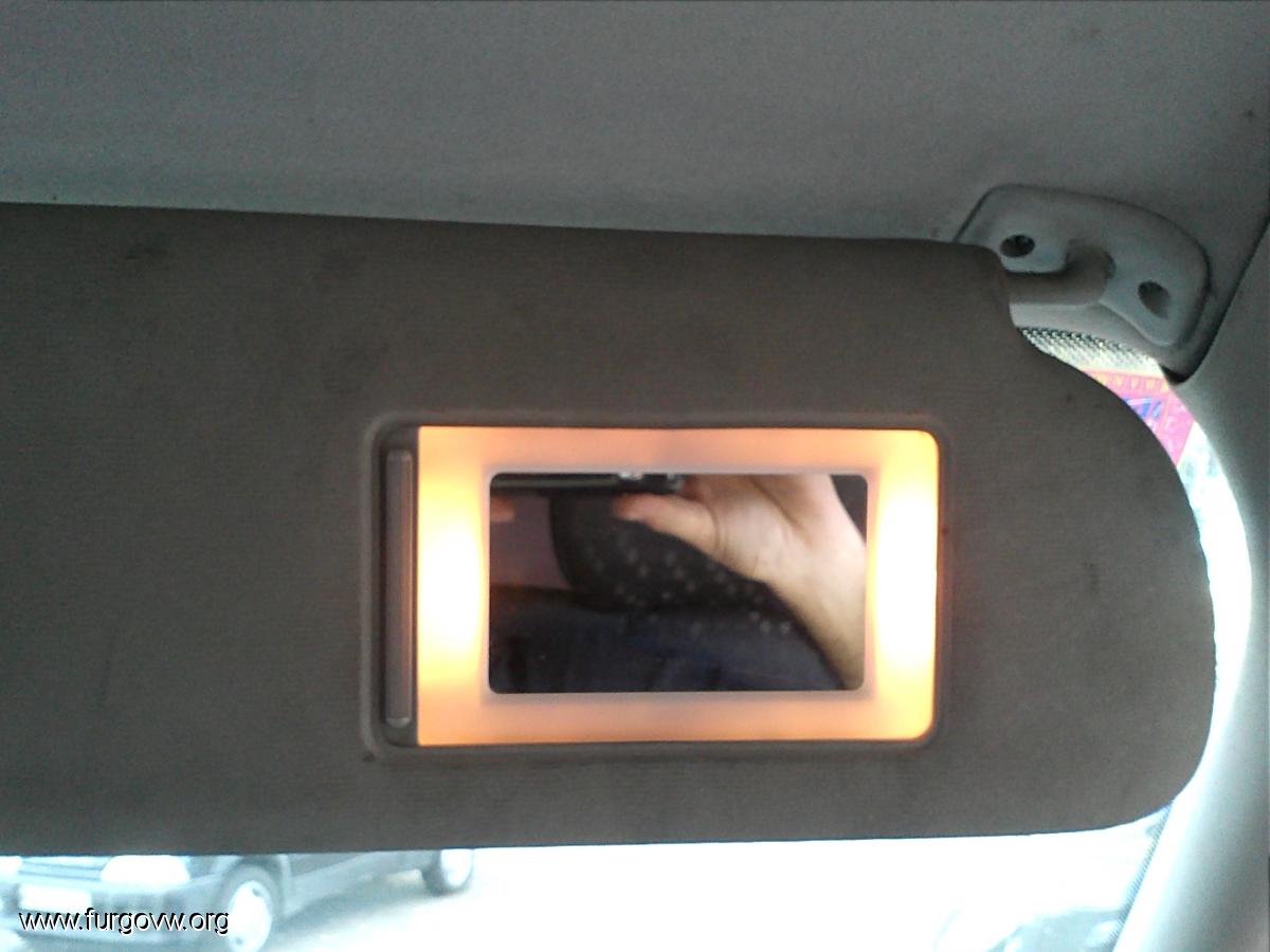

Para los acompañantes puse el parasoles con luz.

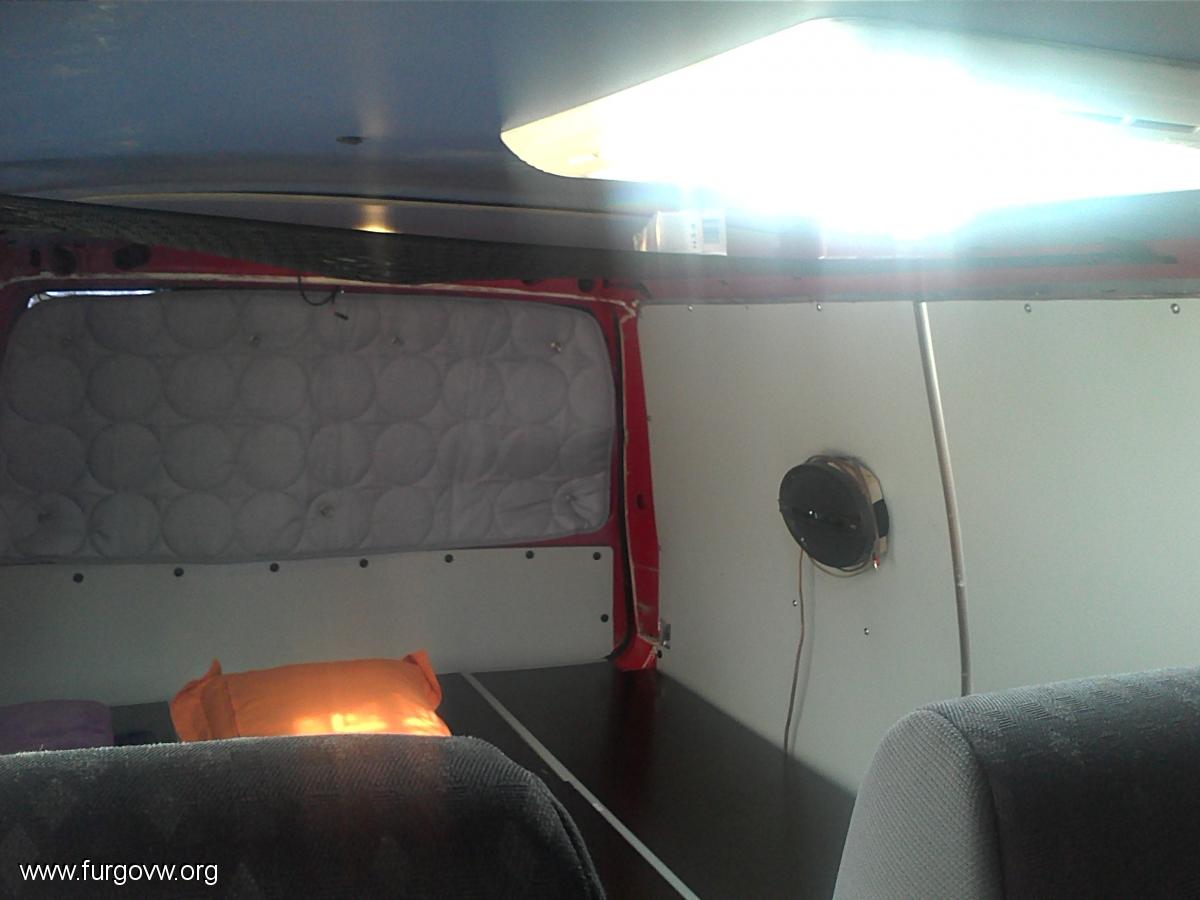

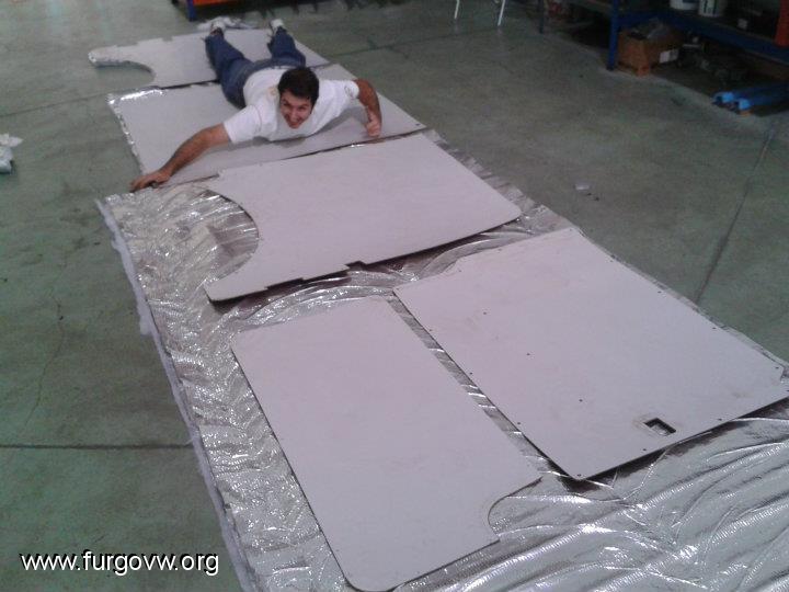

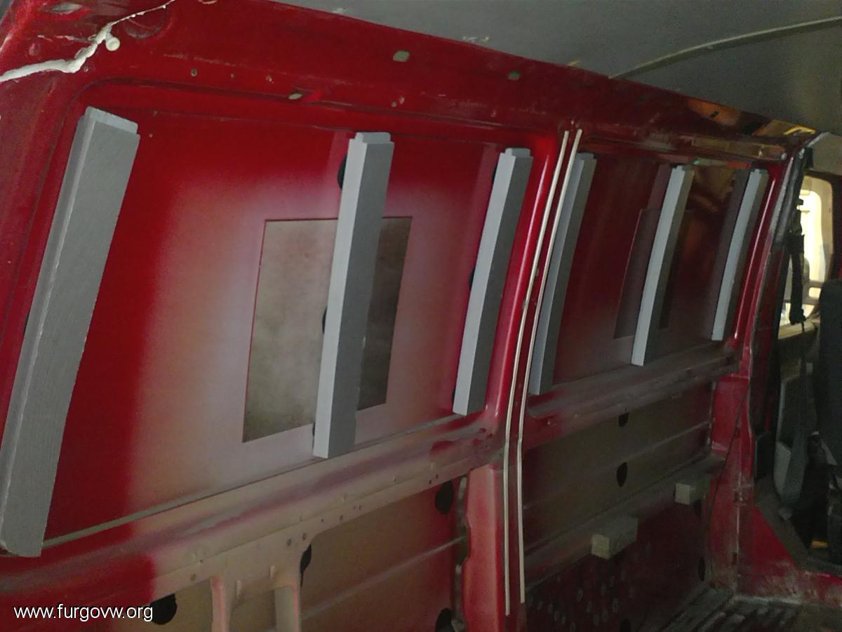

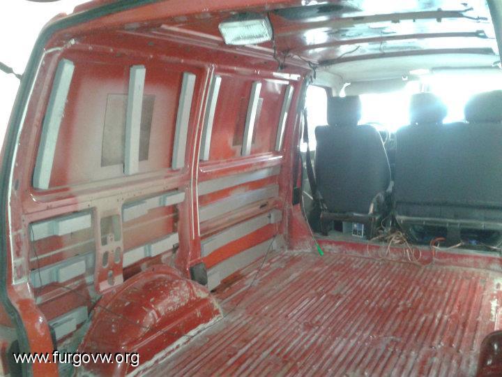

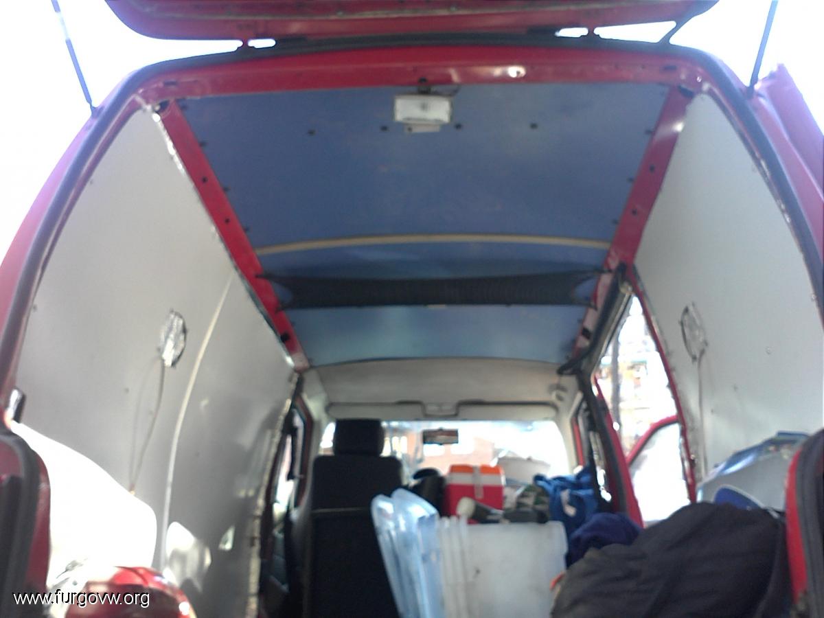

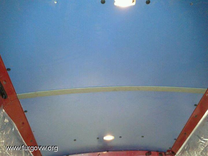

Acto seguido y gracias a un buen amigo se aisló la furgoneta y se le hicieron todos los tableros interiores nuevos:
Aquí una del techo con las lámparas de led
Aquí todo completo

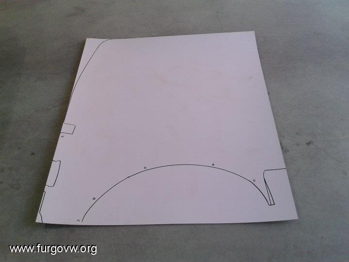

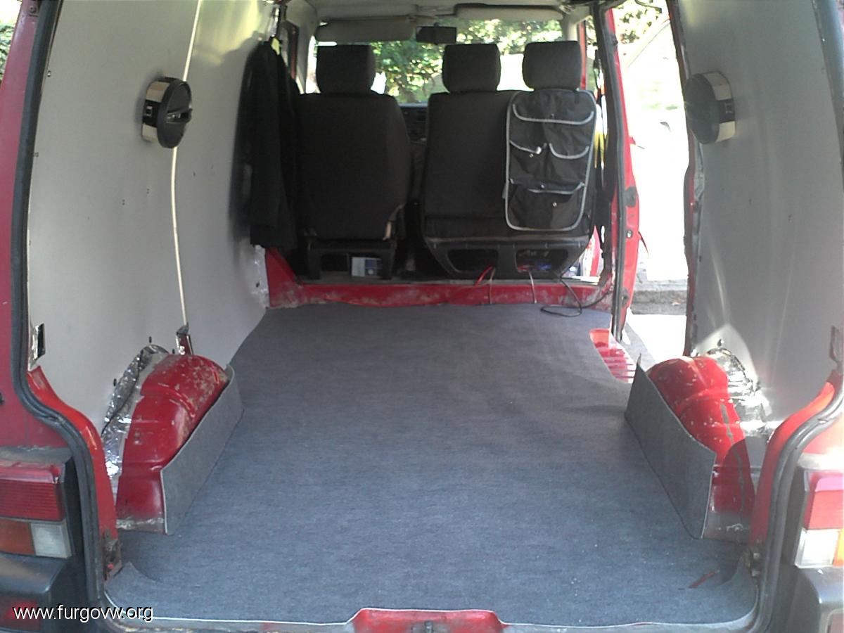

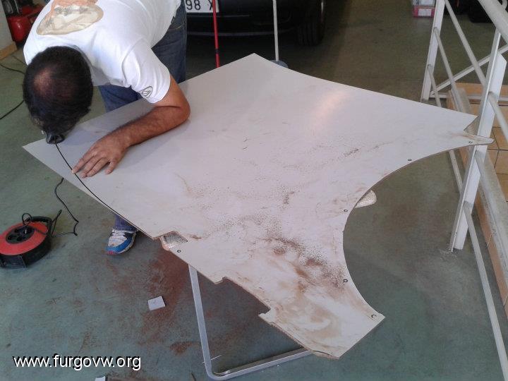

Lo siguiente fue sacar la plantilla del suelo:

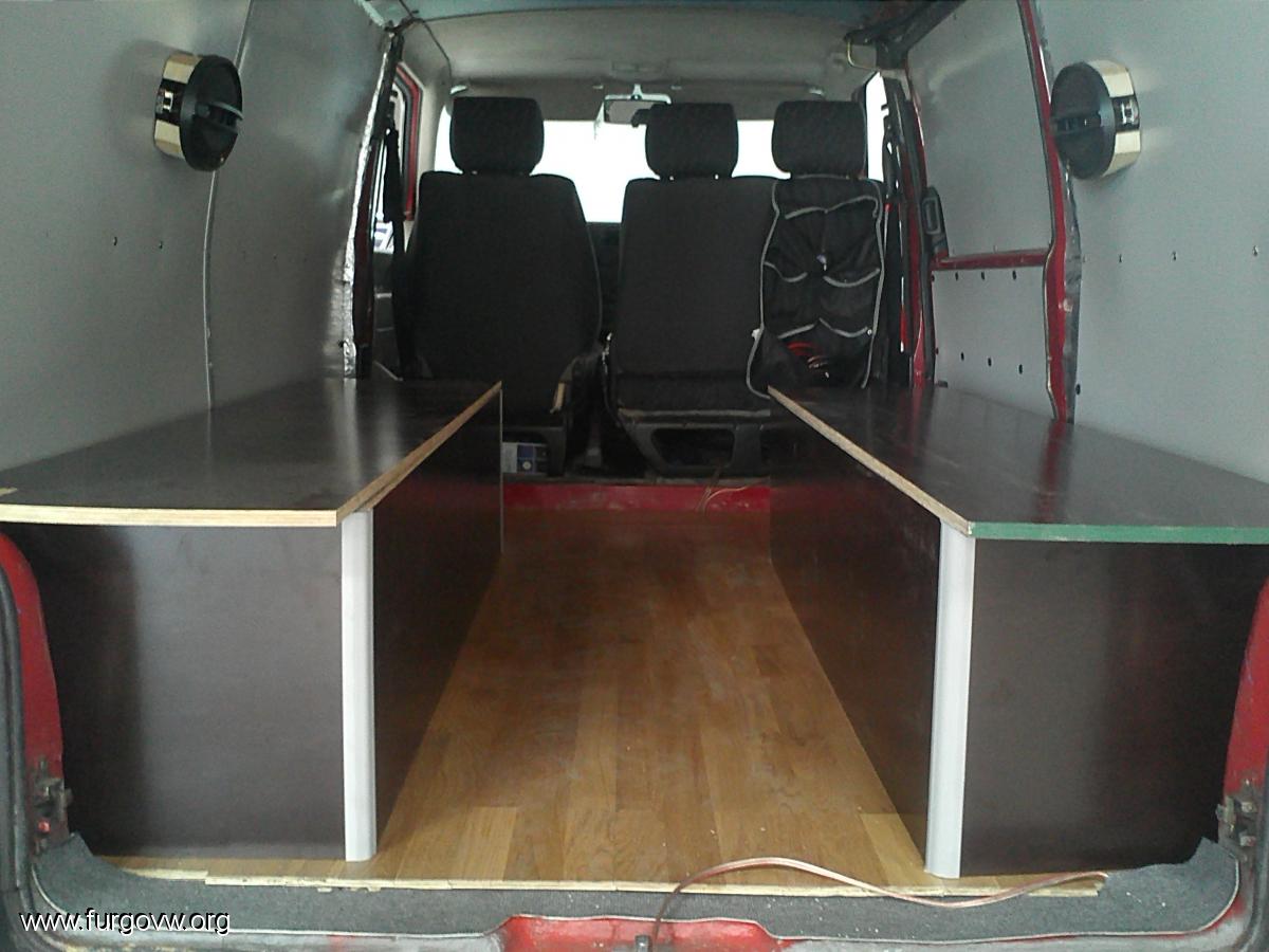

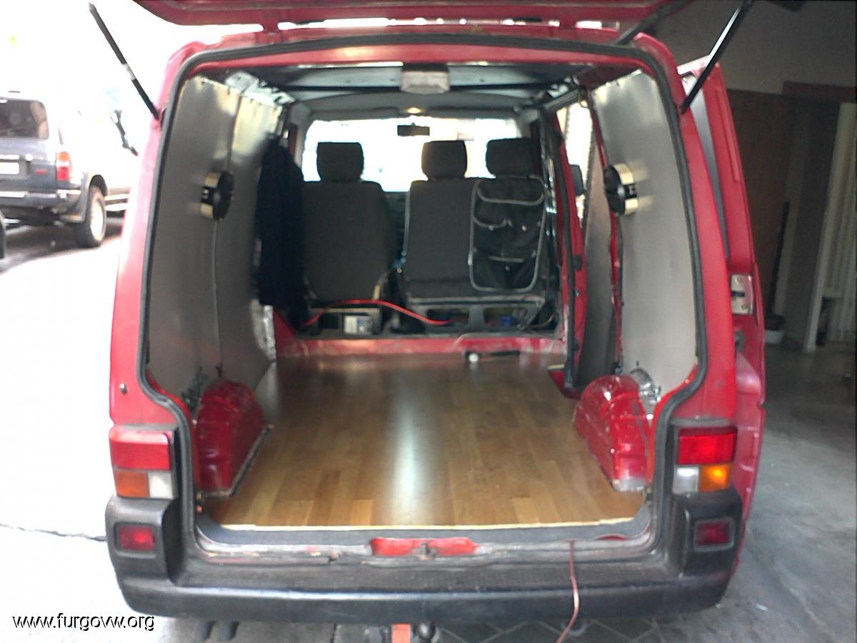

Y aquí con la tarima colocada:

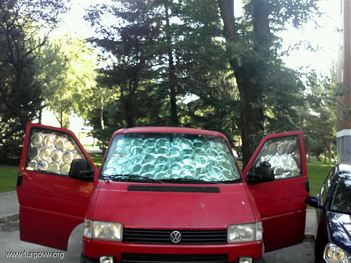

Tras unos meses solo se pilló en la compra conjunta los hidráulicos reforzados para el portón y los oscurecedores para toda la furgo además de unos intermitentes blancos y ponerle la base para la antena de CB:

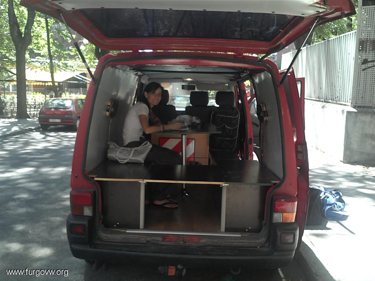

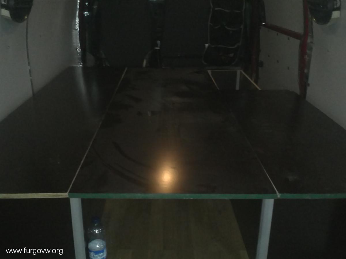

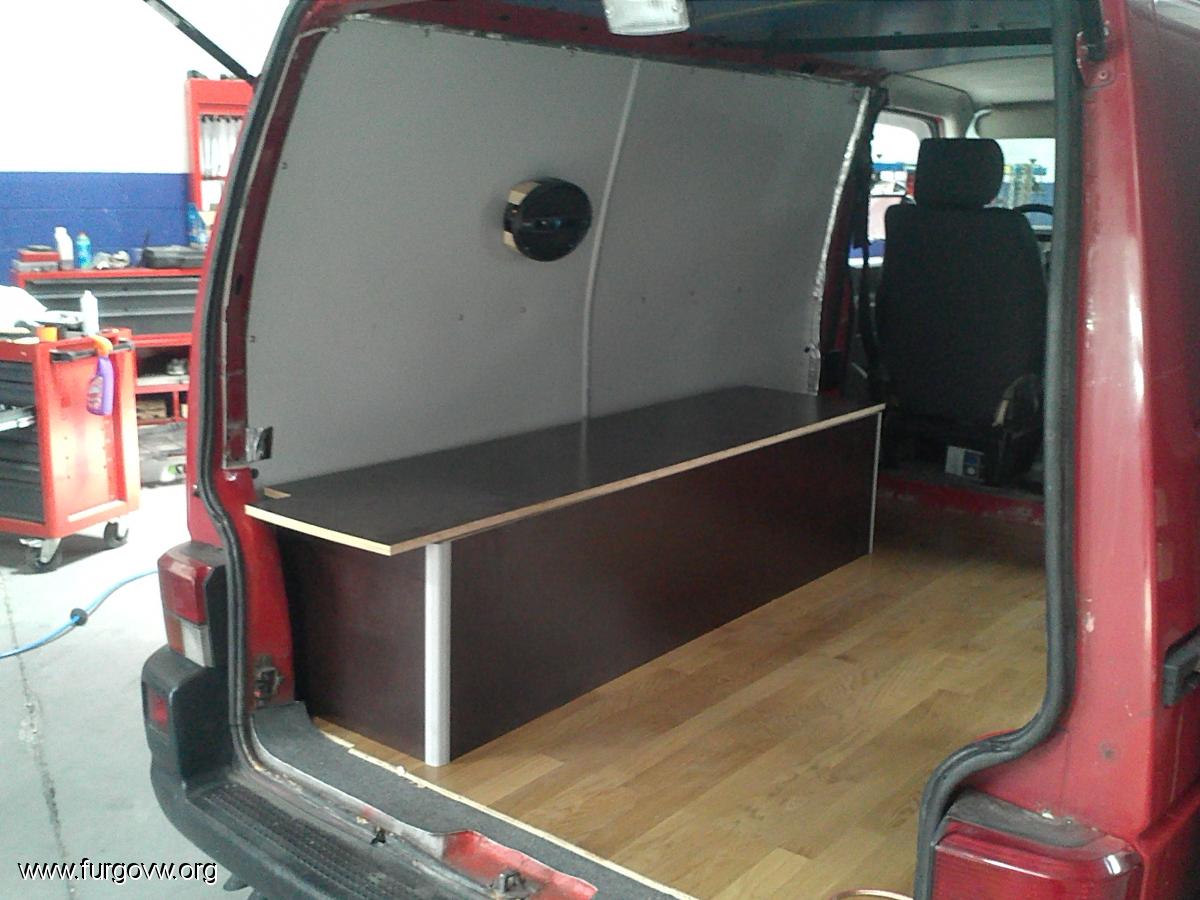

Ahora que tras quedarme en paro por fin le he hecho los típicos arcones con mesa sube baja que se quedan a modo de cama:

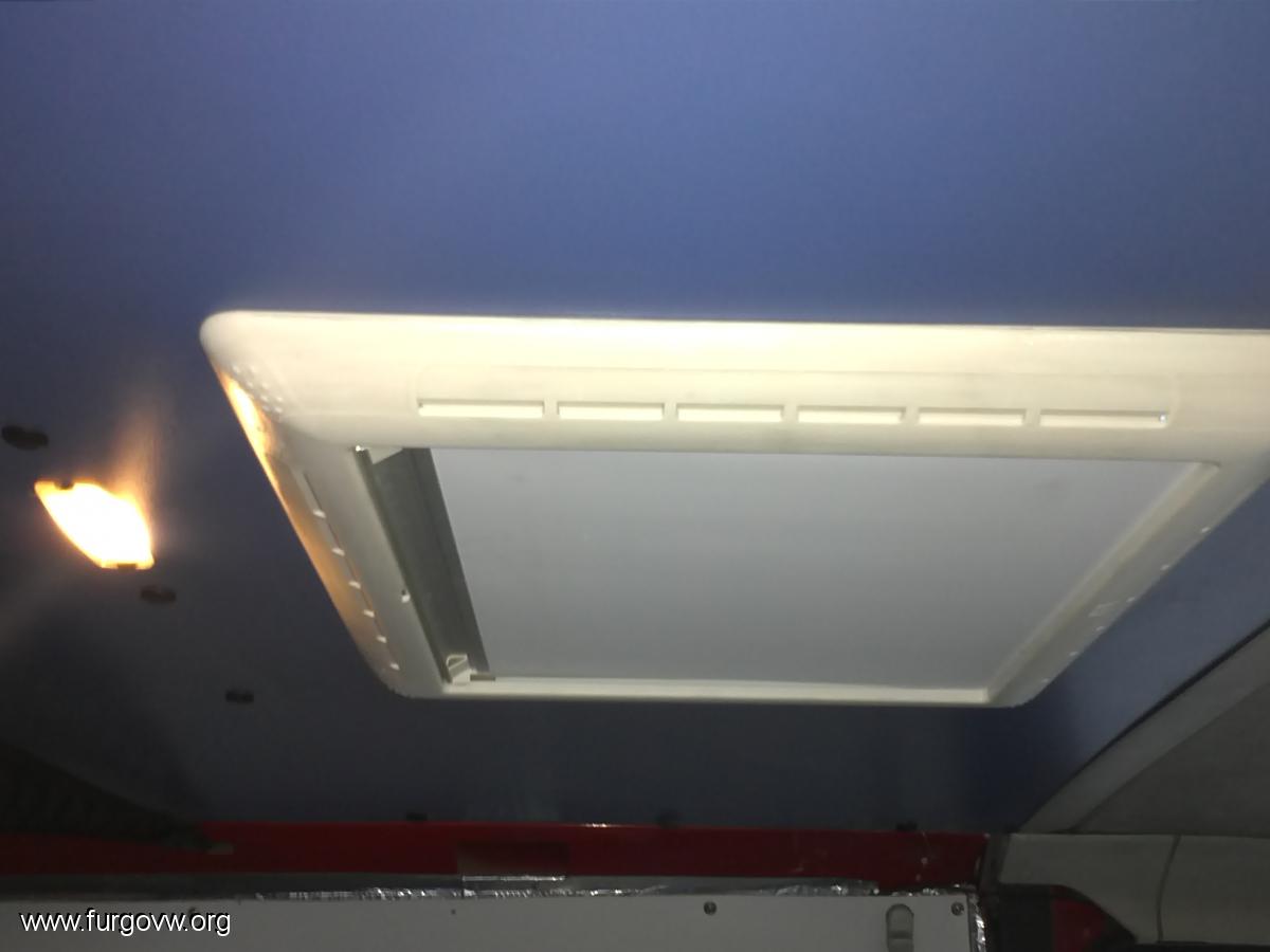

Y la semana pasada se le ha colocado una guía para el toldo, la barras de techo en una posición útil y una claraboya:

Hola tachete de PM poquito a poco.Yo también compré una caravelle del 95 y pocoa poco se va transformando.Por cierto yo también tengo pendiente presentarla a ella y ami que ya está bién después de dosaños y medio :-[ :-[ :-[ .Te está quedando muy guapa .bien
una pregunta la clarabolla la has homologado? me gustaría ponerle una un saludo
