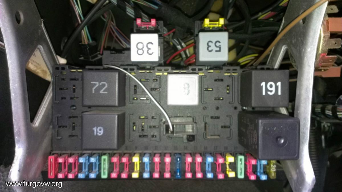

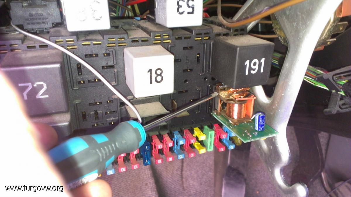

Gracias IKUN, ya solucione el tema, el contacto del rele estaba sucio y no hacia buen contacto, un poco lija y a seguir.
No me ha servido el numero de rele, puesto que el que yo tengo no esta marcado, pero es este.
y este es el contacto del rele que falla.
Por si le sirve a alguien...

seruco:si ese es el relé, a mi la patilla grande de la derecha no me hace bien contacto por que el plástico de la caja de relés
