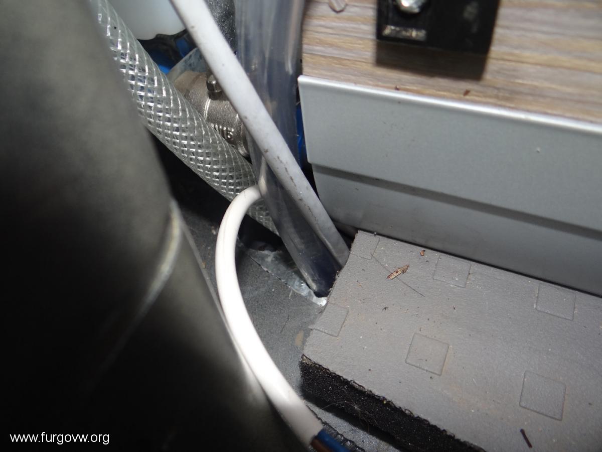

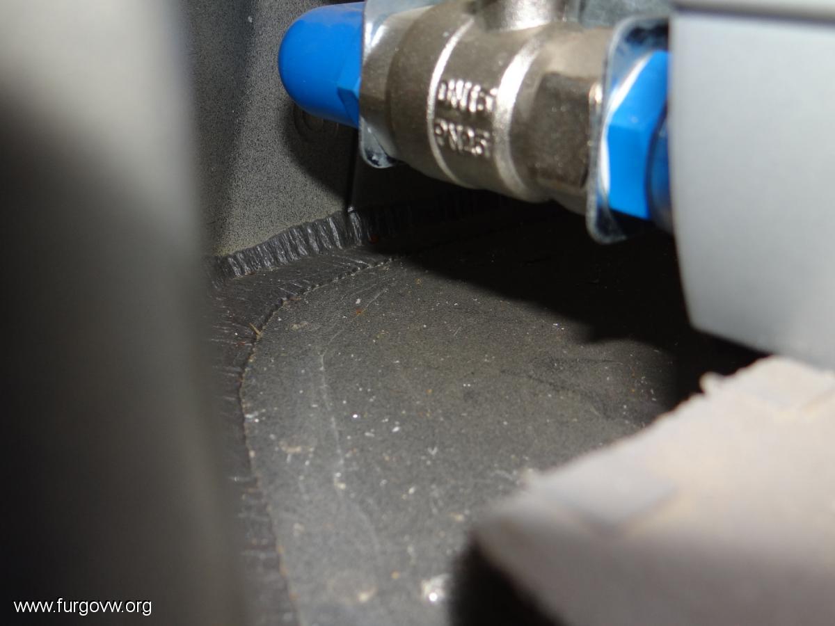

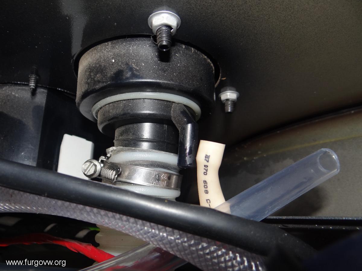

Al quitar el guarnecido del pilar izquierdo del portón junto al armario podemos ver la válvula de vaciado accionada mediante su extensión vertical con la llave sobre el deposito dentro del armario trasero.
Esta válvula se sujeta mediante dos pequeñas pletinas al deposito a modo de arandelas intermedias entre la válvula y dos racores azules. El derecho se une a la salida del deposito y el izquierdo es acodado en 90º y se une mediante un tubo transparente de unos 5 o 6 cm de longitud a la pieza blanca que sirve de forma conjunta como salida de posibles gases de la bombona de butano y vaciado de deposito de agua. Desde aquí el acceso es muy limitado o casi imposible.

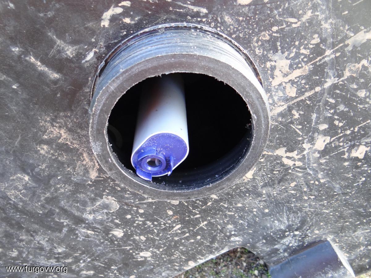

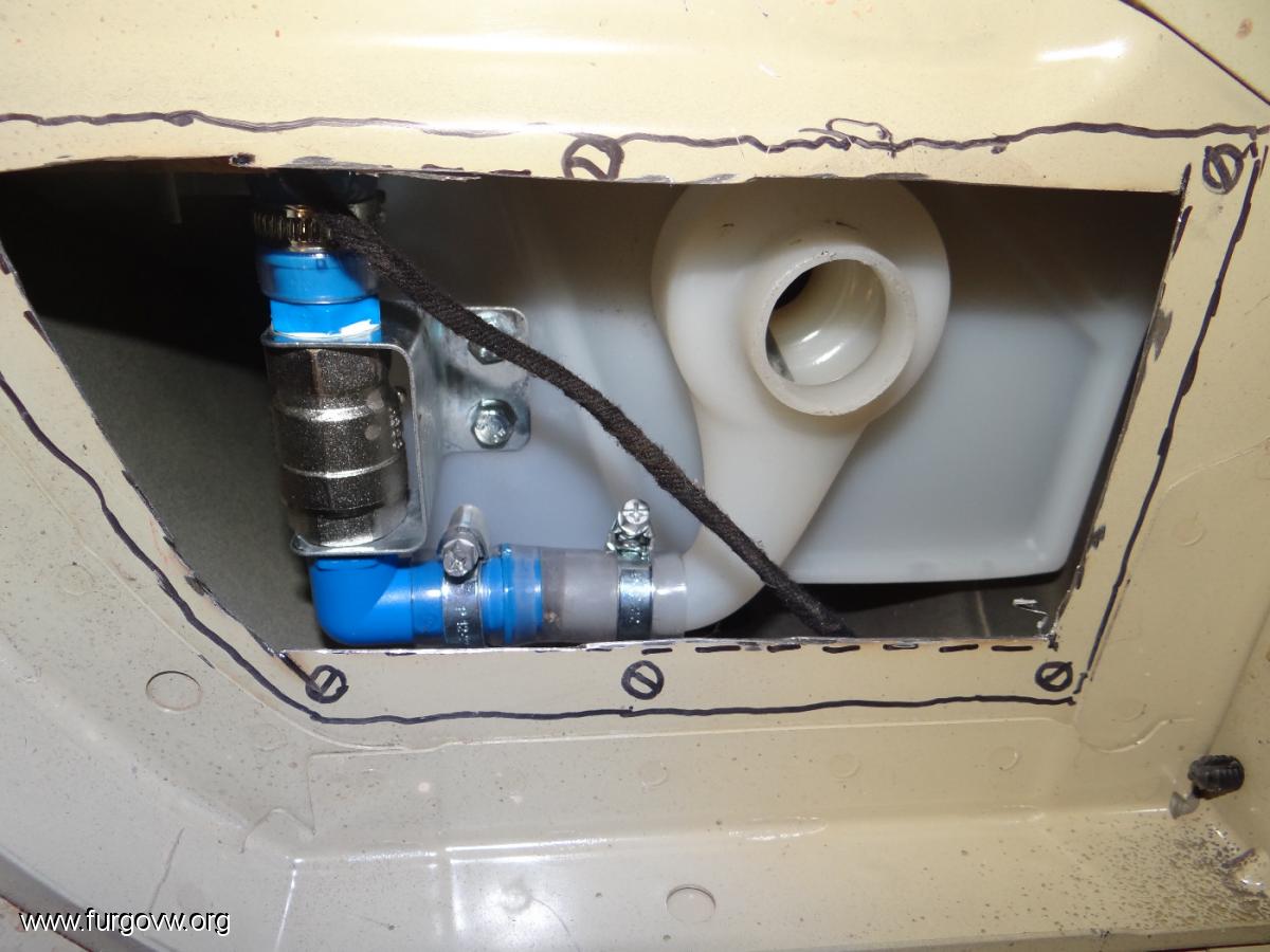

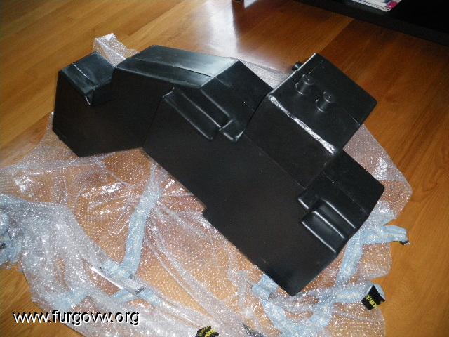

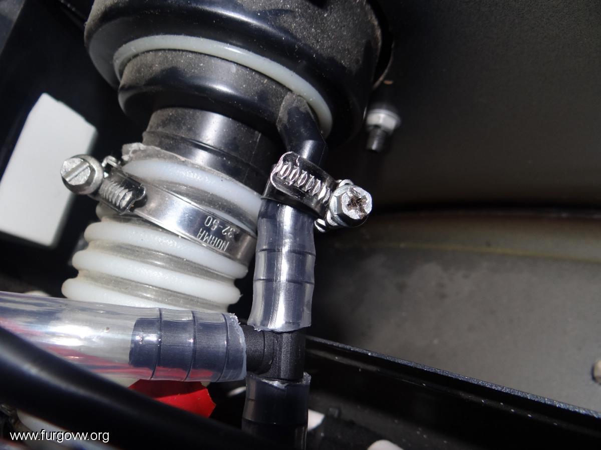

Me decidí investigar, como ya alguno de vosotros, por los bajos de la furgo. Quite rueda de repuesto, protección de plástico negro de los bajos y aparece como ya sabemos esto:

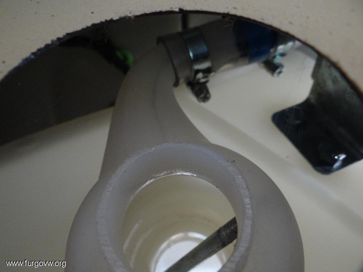

Retiré la pieza blanca para ver como funcionaba ya que con las fotos que habíais puesto no me aclaraba y descubrí lo que se veía por dentro de este agujero:

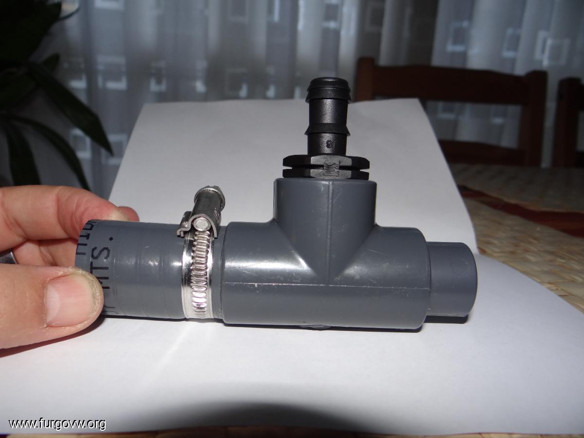

La conexión del deposito original con el de los bajos sería tan sencilla como quitar esas abrazaderas, desconectando la boca de salida del deposito con la válvula. y conectar mediante un tubo flexible el deposito de los bajos con el racor azul acodado del deposito original tras la válvula de vaciado.
¡¡¡Claro, claro, que sencillo, quién tiene la mano tan pequeña para enredar a través de ese agujero? !!!

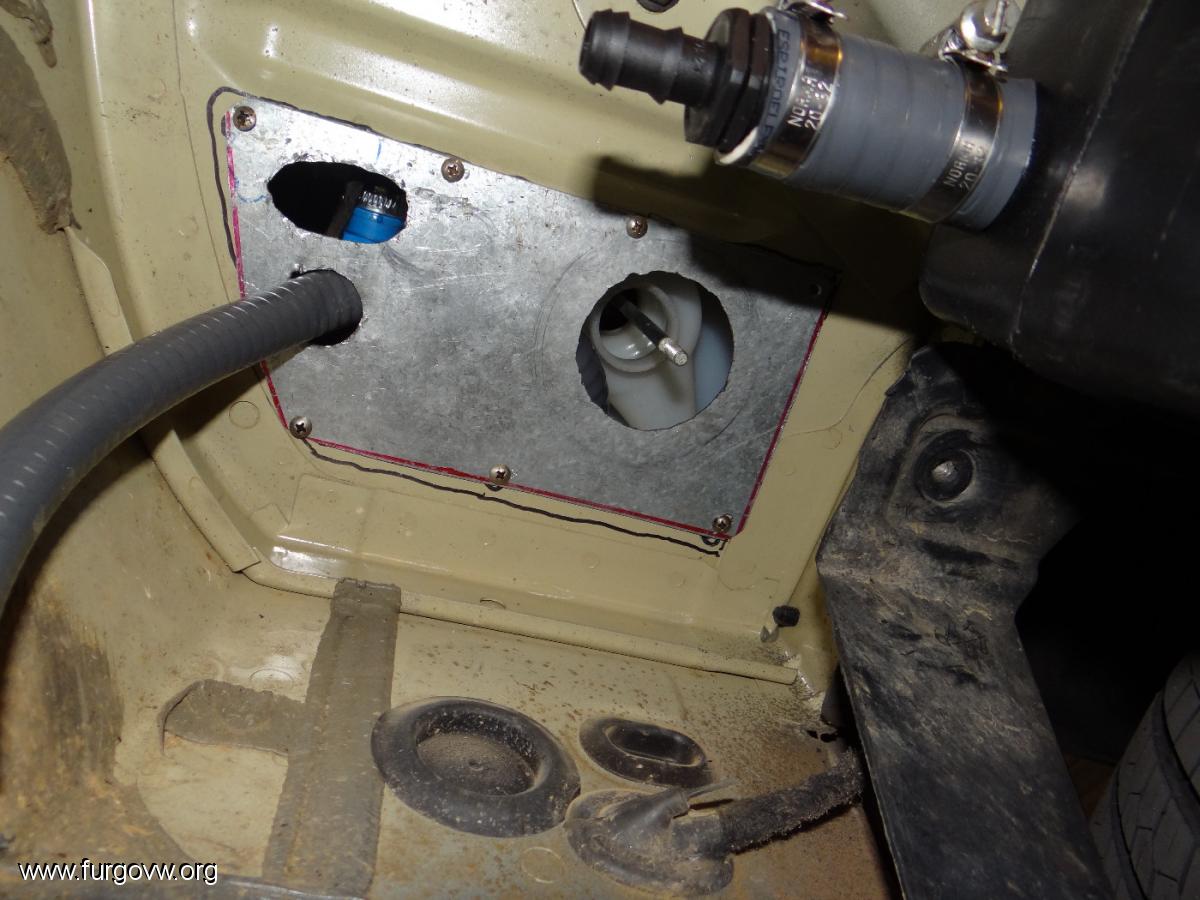

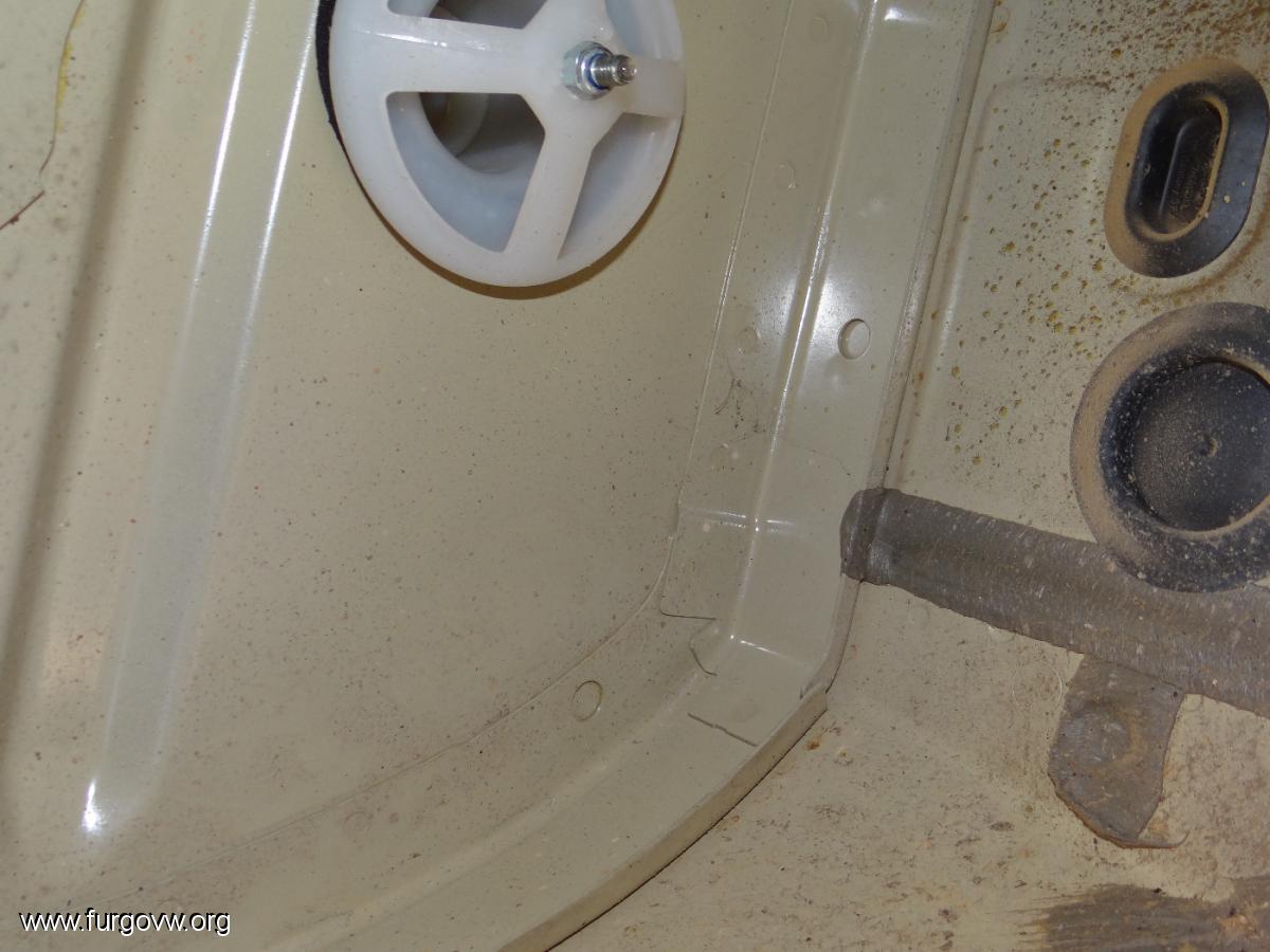

Pues hay que hacer lo siguiente:

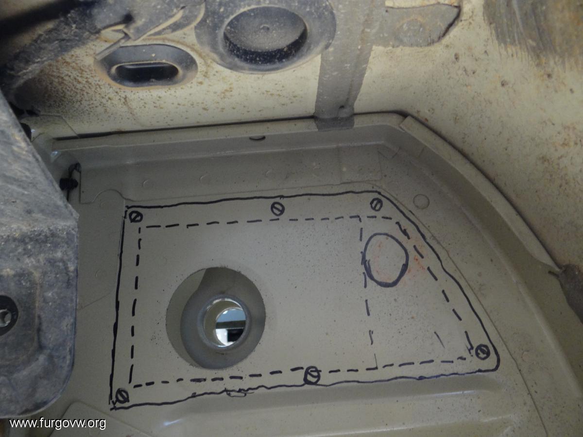

Con la radial y muchísimo cuidado ( no metiendo mas que el filo del disco) cortamos por la linea discontinua. de este modo tenemos un registro lo suficientemente amplio para meter la mano y poder manipular esas bridas y los racores. Por lo que he visto el suelo de la furgo  no llega hasta la chapa lateral de la furgo ni el deposito tampoco (se aprecia cuando miramos por el portón y tanteando con los dedos y por abajo) habiendo alrededor de 8cm o mas. Una vez hechas las conexiones pertinentes, ya que desde aquí también podemos meter ya el tubo de toma de agua y el cable de la bomba si decidimos poner una sumergible e incluso el de una aérea si le buscamos un lugar en los bajos, realizamos con un trozo de chapa de 1 o 1,5mm y utilizando el recorte que hemos hecho como plantilla, una nueva tapa para este registro dándole como 1 cm mas de anchura en su perímetro para que solape sobre la chapa en donde hemos cortado (línea continua del dibujo). Cuando este todo instalado y comprobado: funcionamiento, estanqueidad etc lo cerramos mediante tornillos  por si un día tenemos que hacer alguna reparación. A esta tapa le podemos poner algún tipo de junta de goma (hecha con cámara de coche) para una mayor estanqueidad con el interior. la podemos pintar o galvanizar para su protección.
 Ni que decir que en esta tapa de registro debemos realizar un agujero igual al original para poder volver a poner el respiradero de gases y además hay que cerrar el conducto de salida de agua de esta pieza para que en caso de escape de gas este no pueda salir por la misma por la trasera del armario. También hay que realizar otro/s agujeros para el paso del nuevo tubo de conexión de los depósitos y la toma del agua.
La conexión por este lugar me parece la mas idónea por su facilidad, y además la salida que lleva preformada el deposito de los bajos en su zona mas larga (la que va cerca de la rueda izquierda trasera ) queda a menos de 20 cm de este lugar y enfrentada con el mismo. Un tubito y listo.

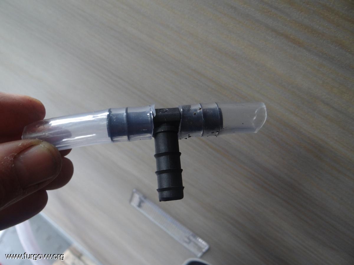

Una duda que tengo. el deposito de los bajos necesita un respiradero tanto para su llenado como para facilitar la estracción de agua. Al comunicar ambos depósitos primero se llenará el de los bajos y despues el original, por tanto, imagino que el respiradero deberá ser un tubito cuyo extremos tendrá que estar por encima del nivel superior del deposito original para que no se vacíe el sistema. habrá que pasarlo también al interior de la furgo, por la trasera de los armarios y sujetarlo a la altura de los estantes del mueble trasero ¿Correcto?

Gracias Pacot2 por compartir esa movida con todos, En cuanto al tubo del respiradero creo que no tienes que preocuparte ya que el deposito original ya lo lleva instalado justo en la boca de llenado por lo que al estar ambos depositos interconectados y llenarse primero el de abajo el aire subiria hasta la parte mas alta de la instalaccion, que es la boca de llenado

la bocana de entrada de agua, contiene un pequeño tubo de salida de aire del depósito original, pues a este tubo, lo cortaría, añadiendo una "T" y a ella conectar el tubo respiradero del depósito inferior.

Si claro eso se soluciona poniendole el respiradero en la parte mas alta del deposito, se le hace un pequeño agujero y ya esta, le pones un pequeño macarron hacia arriba y asi no se te escapa el agua cuando este el deposito lleno

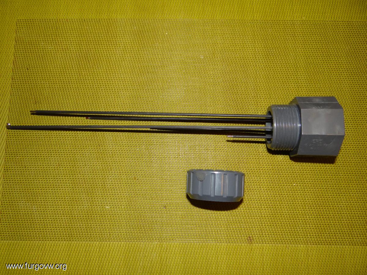

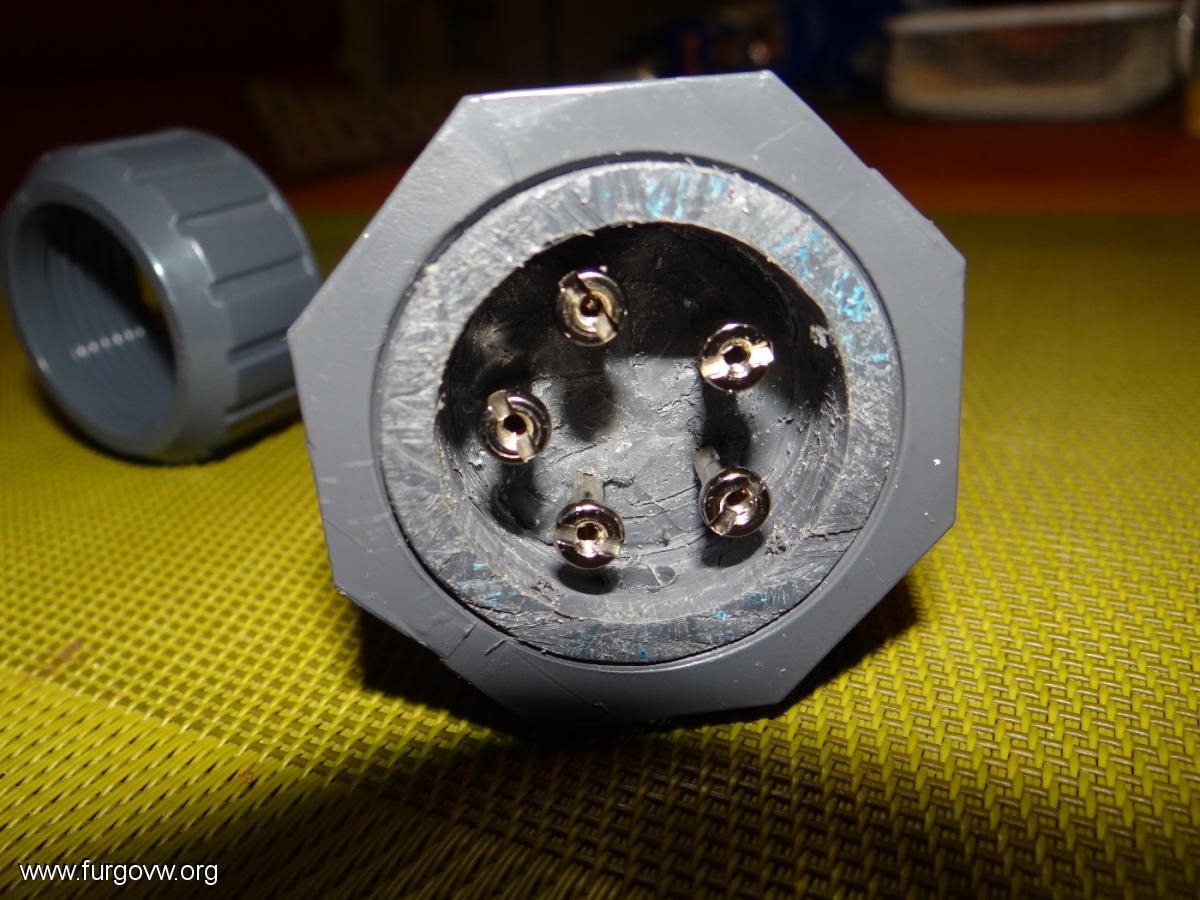

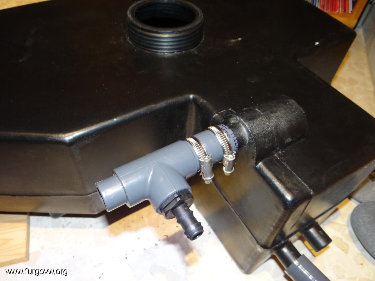

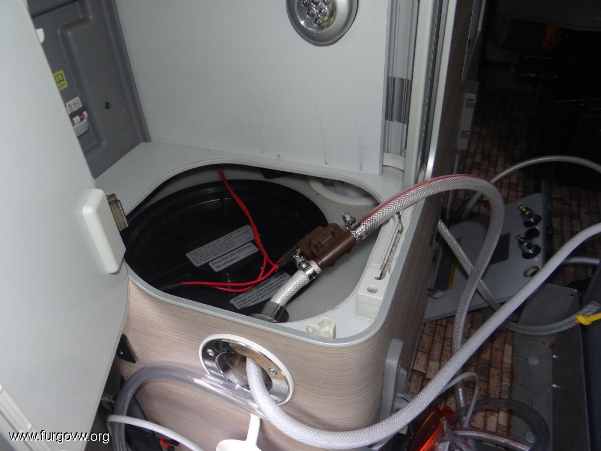

Bueno como ya conté al principio del hilo, he conectado los dos depósitos  por la salida de vaciado  del deposito original realizando un corte en el suelo de la furgo en la esquina posterior izquierda. Lo he realizado según conté al principio por lo que pondré mas fotos y menos texto. Previo a la instalación del deposito, fabriqué una centralita de nivel de agua electrónica según un brico del forero Viano, solo que la sonda del deposito la hice con un racores grande de PVC, una tuerca de un casquillo de unión y un tapón ciego también de PVC y cinco radios de bicicleta inox

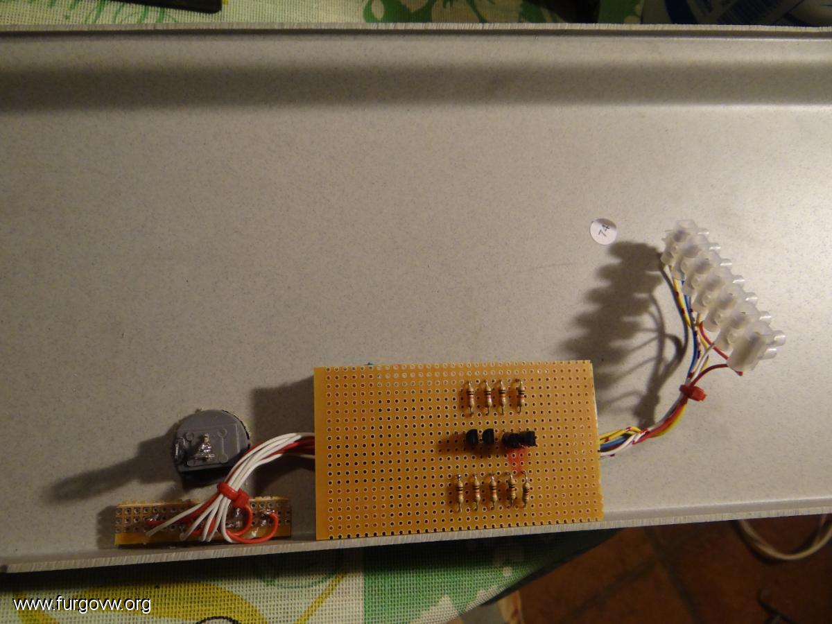

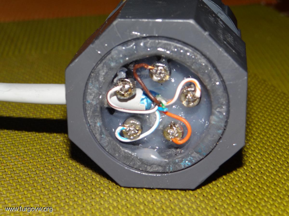

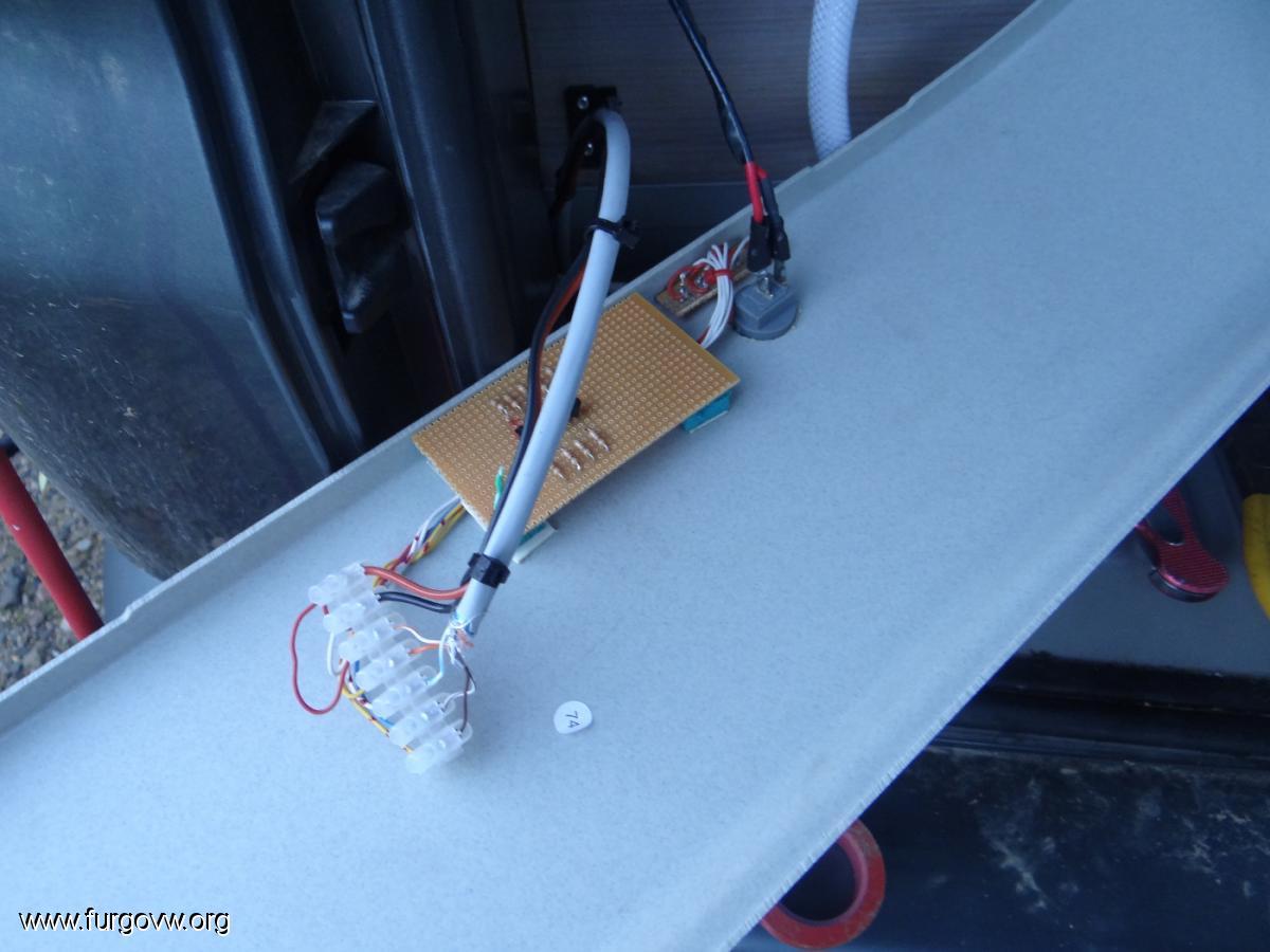

Aquí probando que la centralita y el aforador funcionaban antes de colocarlos

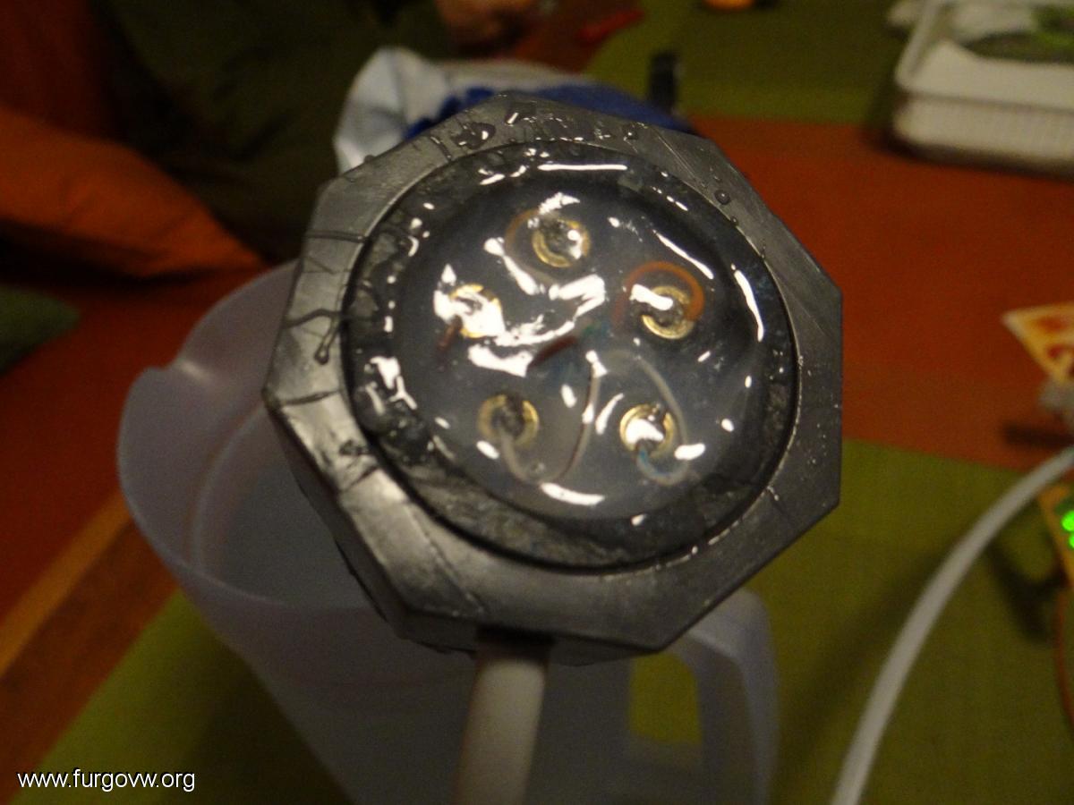

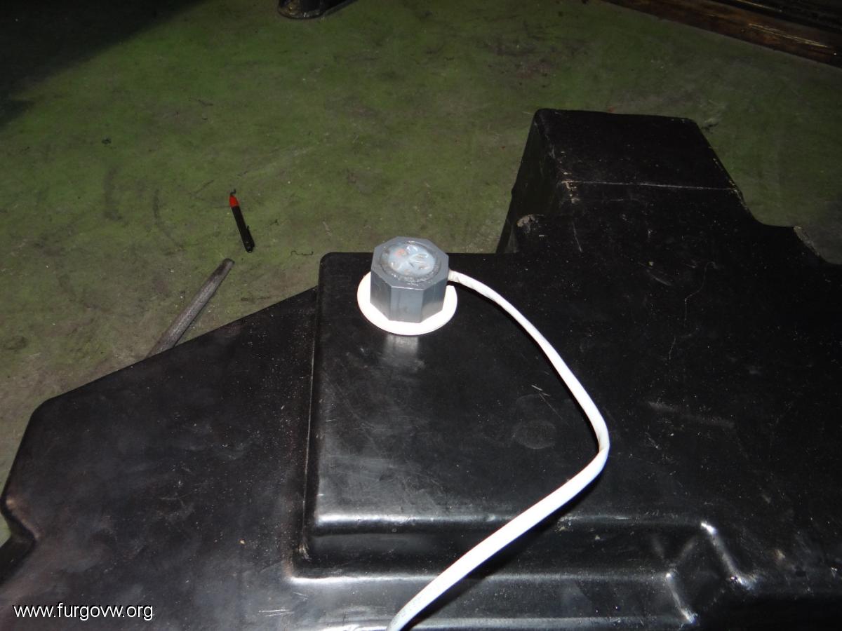

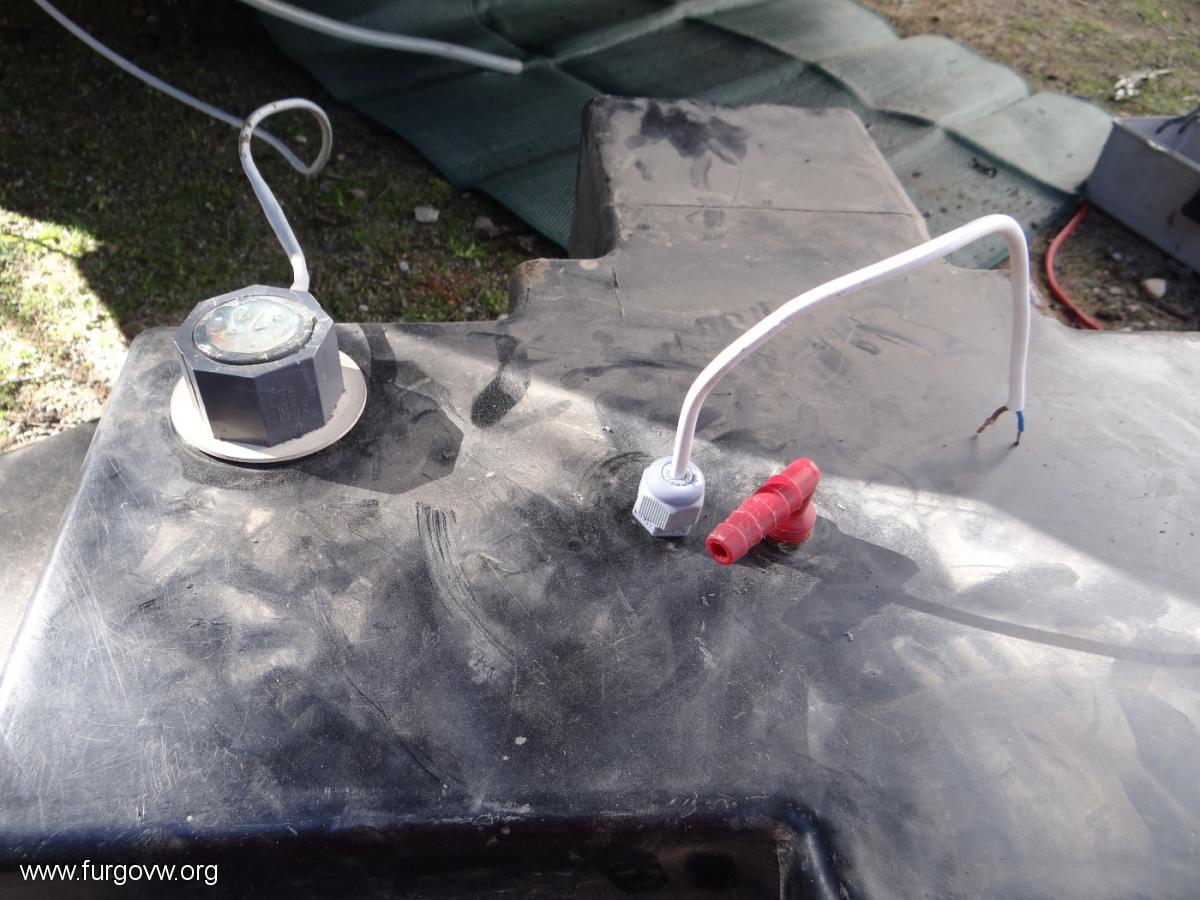

He utilizado para la la sonda cable multipolar de 8 cables para porteros automaticos y utilizado solo 5 para las cinco varillas de lleno, 3/4, 1/2, 1/4 y vacio. Despues de soldarlos a los tornillos de los radios he rellenado completamente el hueco con pegamento epoxi de dos componentes cubriendo todas las conexiones para aislarlo del agua , humedad y suciedad.
Una junta de goma por arriba y otra por debajo y la tuerca. casi no me llegaba la mano para apretar la tuerca

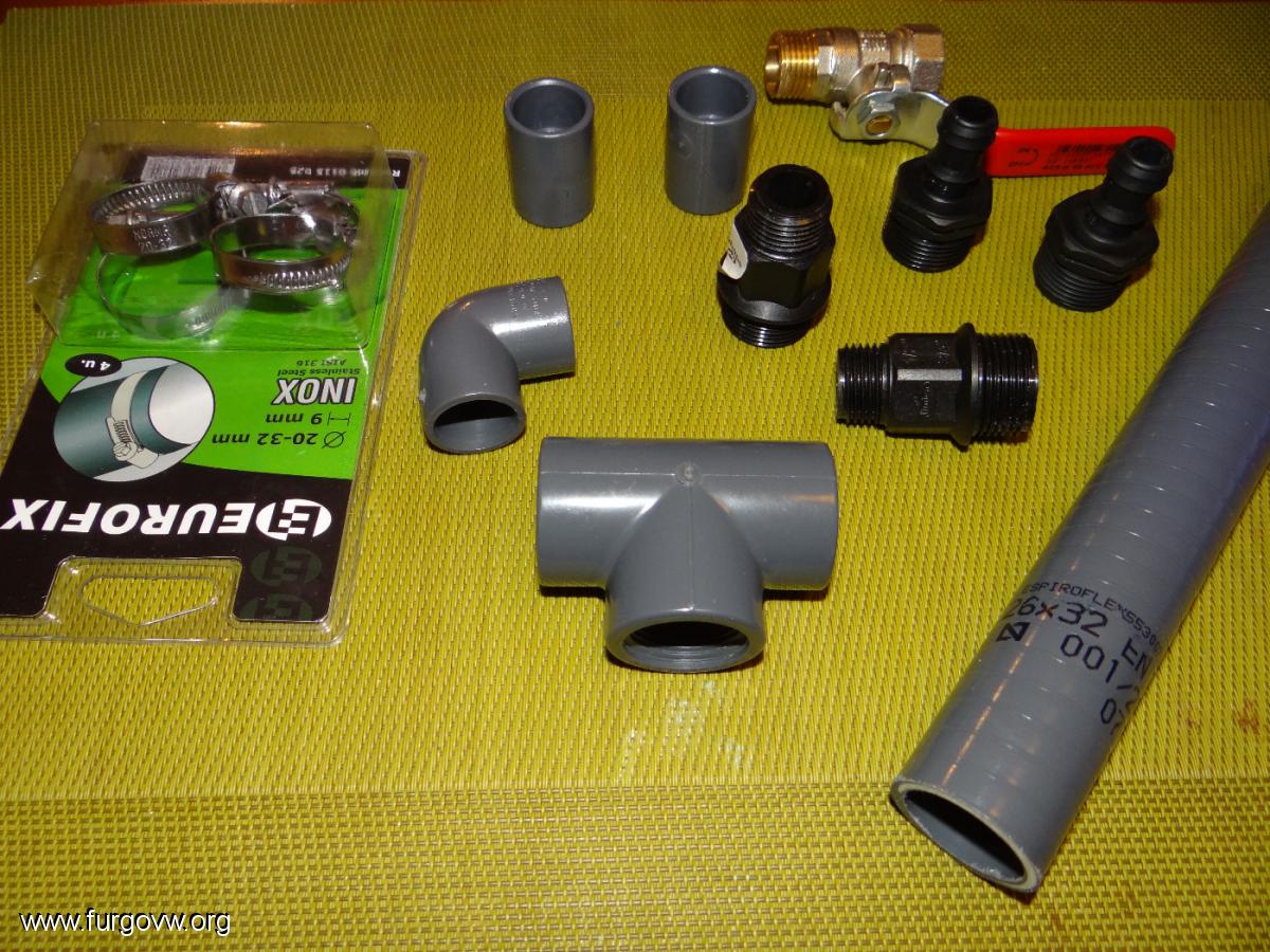

Con este material hice las conexiones

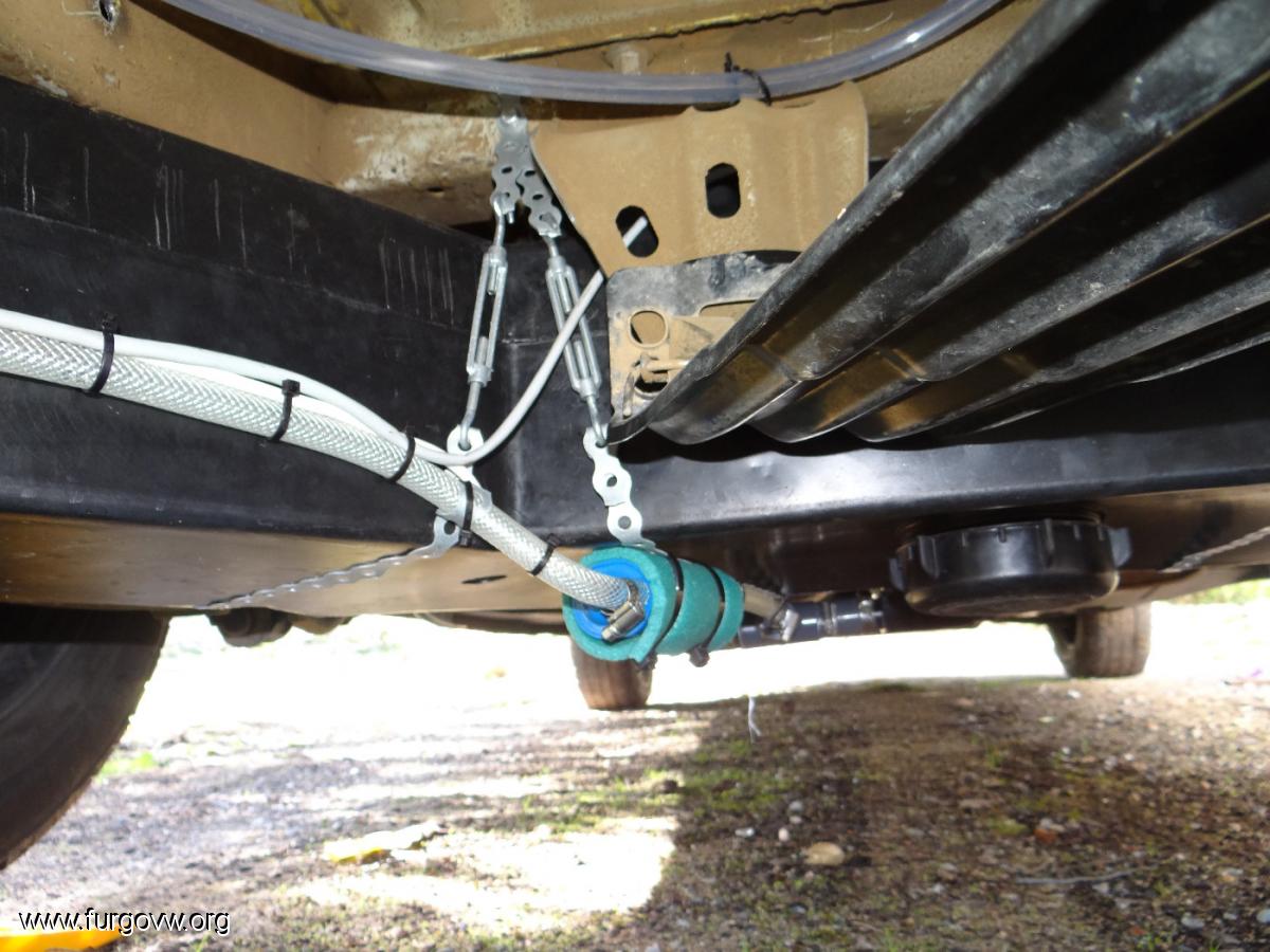

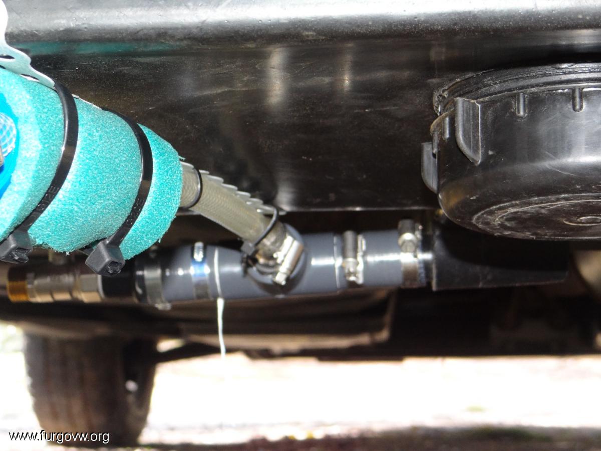

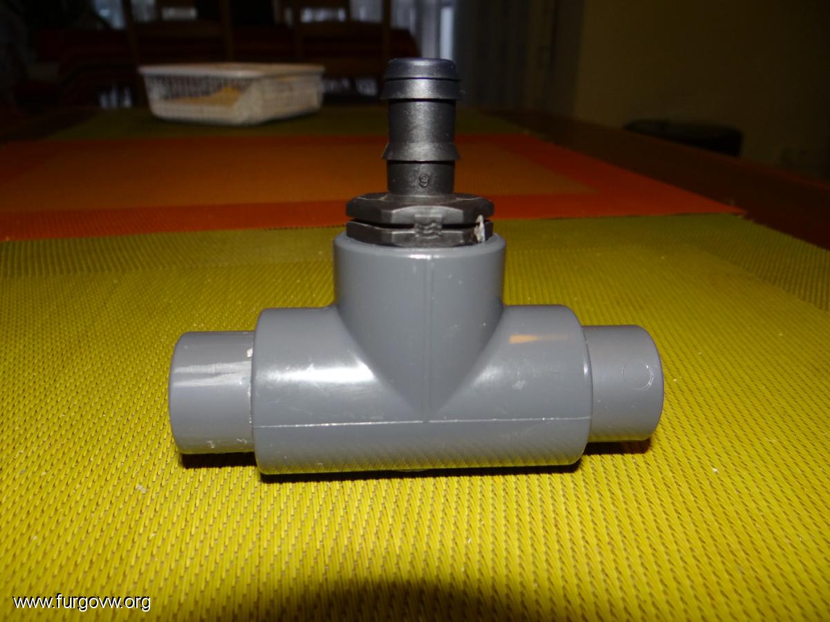

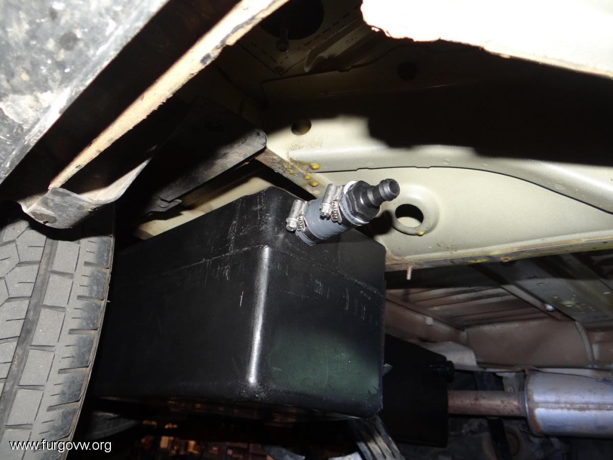

Para la toma del agua desde el deposito hasta la bomba (una en línea de 15l/min)) he fabricado este racord con la T, dos casquillos  y un racord roscado con salida para manguera. todas las piezas de PVC las he pegado con pegamento para este material
Y lo he unido a la toma inferior del deposito mediante un trozo de tubo flexible de PVC y 2 abrazaderas.
El extremo libre es para vaciar el deposito en caso necesario. Llevará un trozo de manguera de PVC con un grifo de fontanería. Finalmente no utilicé esta T, dejando tan sólo el trozito de manguera con el grifo de vaciado

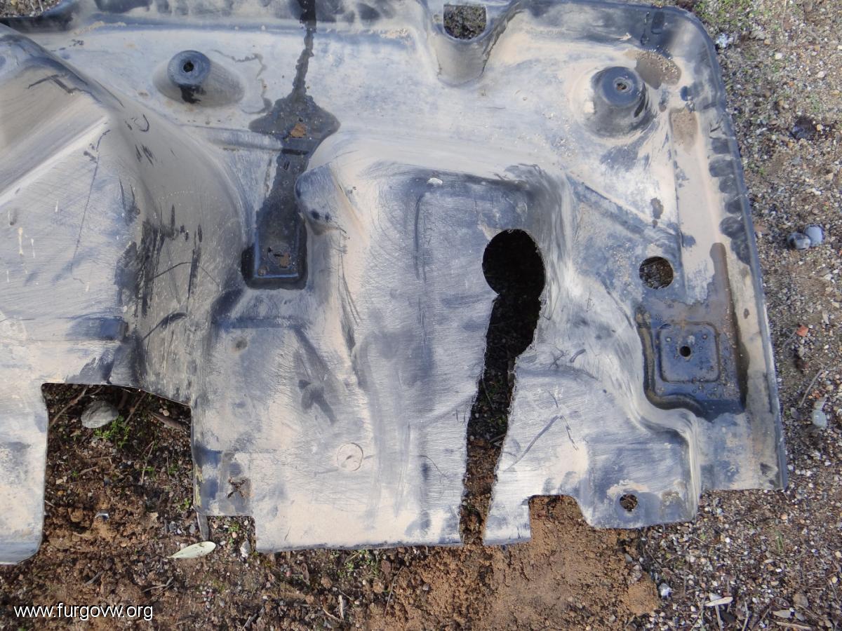

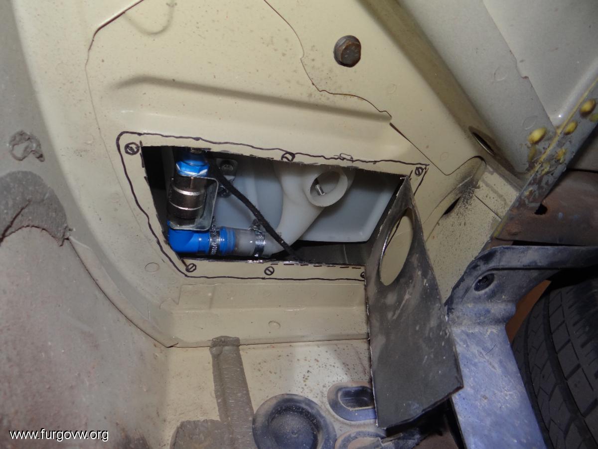

Antes de sujetar a los bajos el deposito hice con la radial el corte en la chapa según el dibujo que hice. Hay que llevar cuidado ya que es un lugar algo difícil de trabajar y hay por ahí un cable que hay que retirar un poco con los dedos por la esquina del mueble con la furgo quitando previamente el guarnecido de plástico.Ha de usarse una radial pequeña y un disco de corte. Lo suyo sería una radial de esas pequeñas que tienen los chapistas

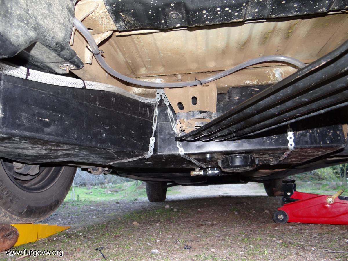

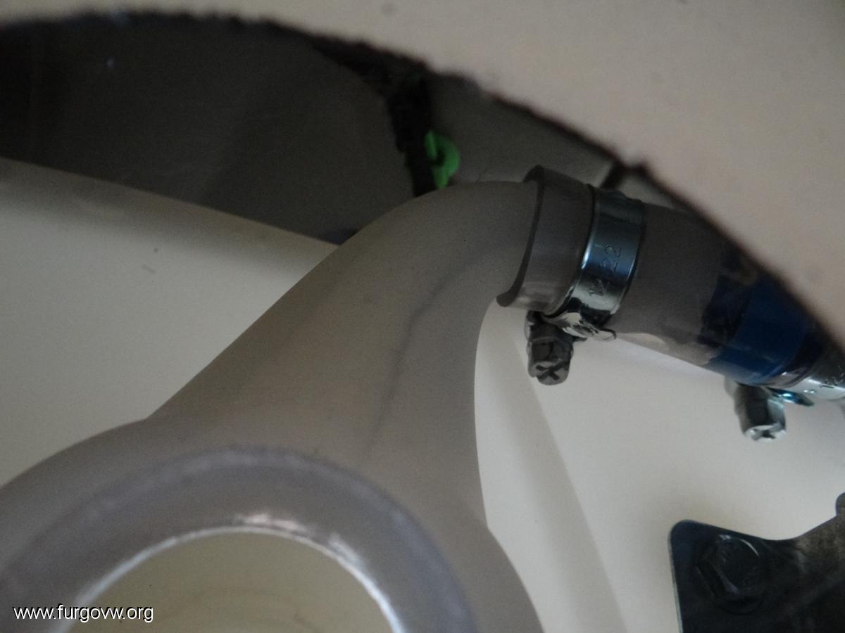

Una vez hecho el corte vemos lo bien que podemos trabajar

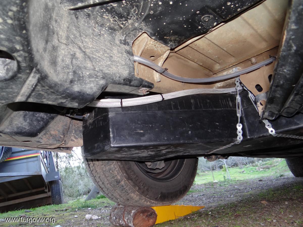

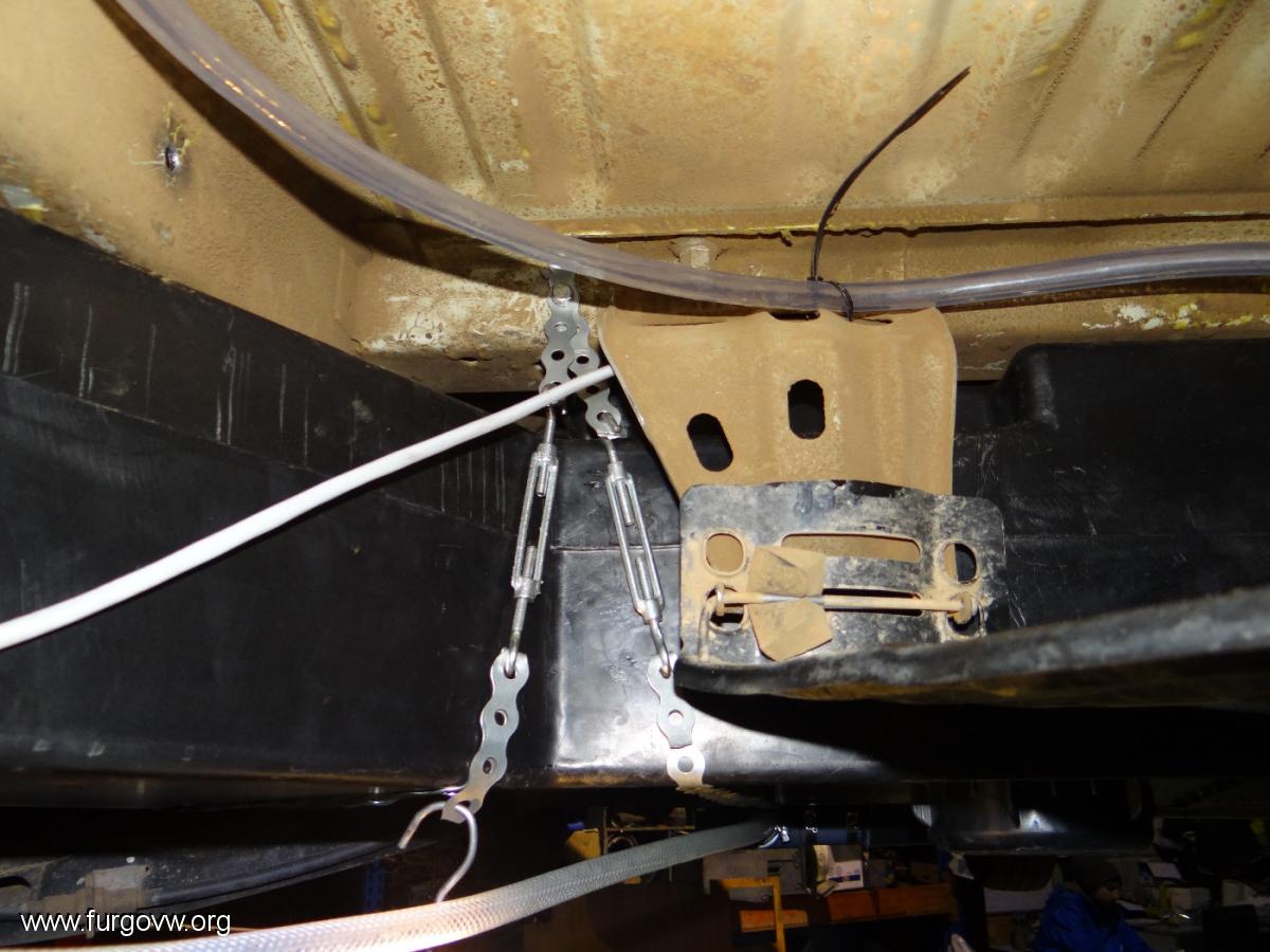

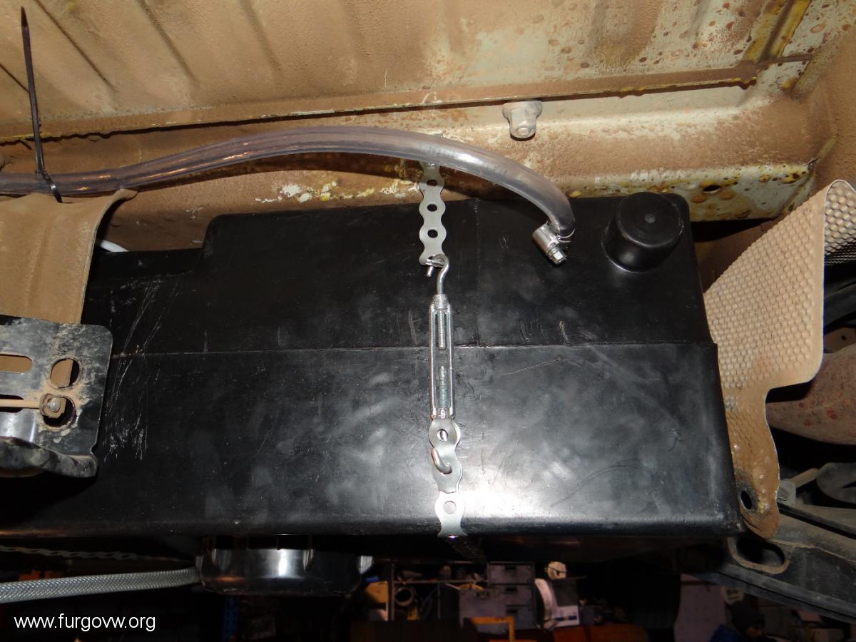

Colocamos el deposito en su lugar mediante cinta metalica perforada y tensores. Yo como no encontré ningún agujero que pareciera oportuno, coloque tuercas remachadas en los lugares mas adecuados.
Aquí se ve además como va el tubo de respiración por detrás de la rueda de respuesto. Lo he conectado a la toma preformada del deposito.

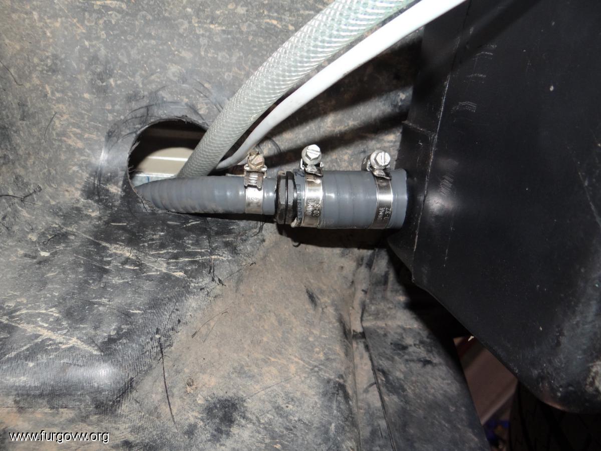

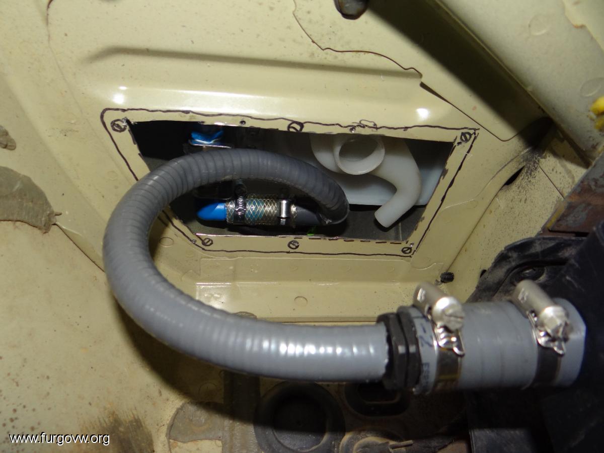

Probamos como iría la nueva conexión y la curva que debía dar la manguera.
 Para no forzarlo mucho, al trozo de manguera que conecta con la salida de deposito original le coloque un codo 90º de PVC con un casquillo hecho con un trocito de tubo de pvc en donde empalmar la manguera gris de PVC . Todo ello pegado . De esta forma la manguera  salía en línea recta hacia fuera de la furgo. De todas formas  le di un poco de calor para que cogiera algo de forma y perdiera tensión

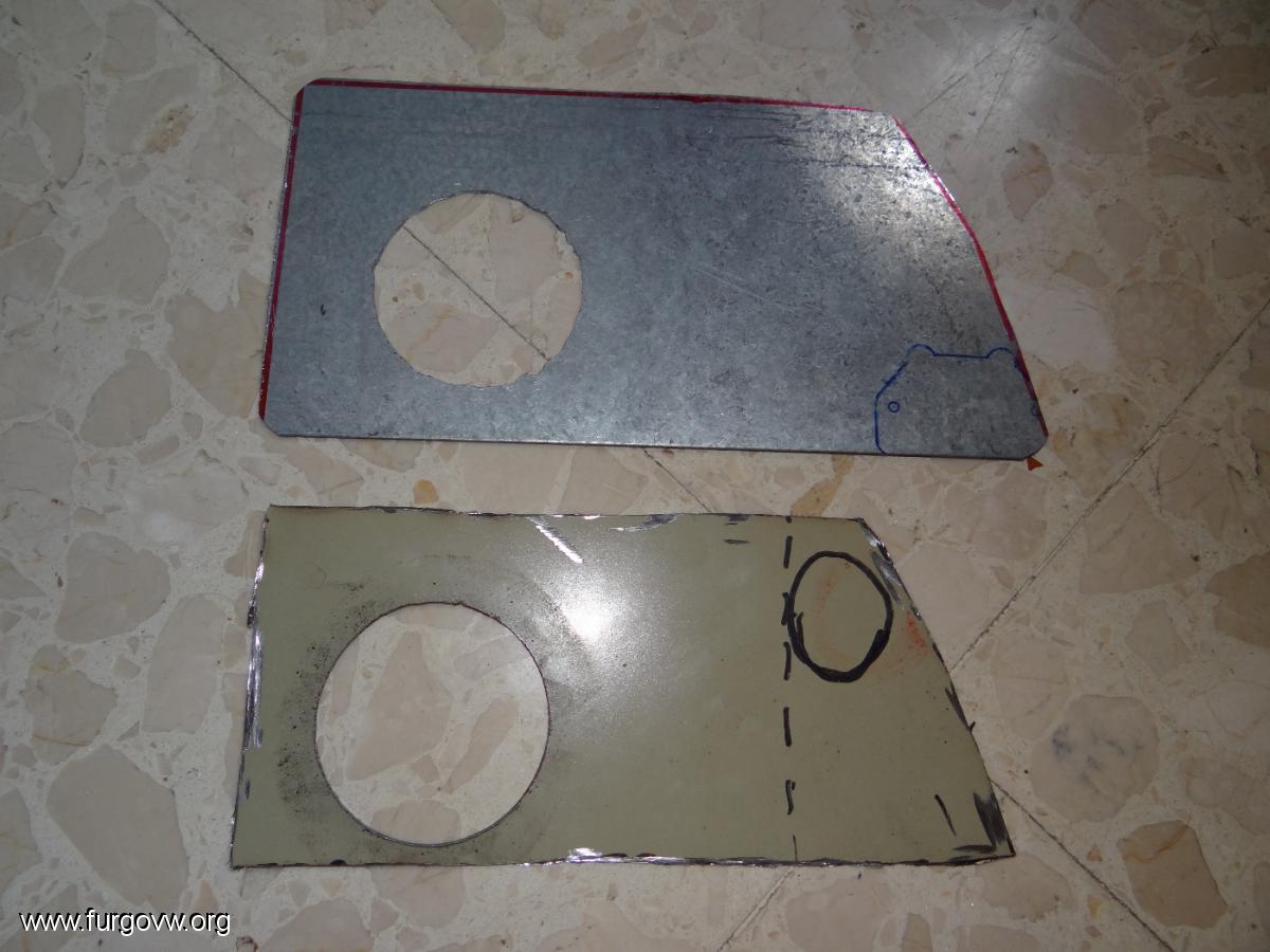

Con ayuda del trozo de chapa que hemos cortado hacemos la tapa del nuevo registro con una chapa galvanizada de aproximadamente el mismo grosor. en la foto no se ve, pero la pieza blanca de la salida del agua hacia la salida común de gases y agua la he tapado con un tapón
Una vez conectada la manguera a la salida del deposito original, colocamos nuestra nueva tapa mediante unos tornillitos rosca-chapa, pasando la manguera por el agujero que le hemos hecho para tal propósito . Yo preferí hacer otro para pasar las mangueras procedente de la bomba y del respiradero, además de los cables de la sonda de nivel y de la bomba

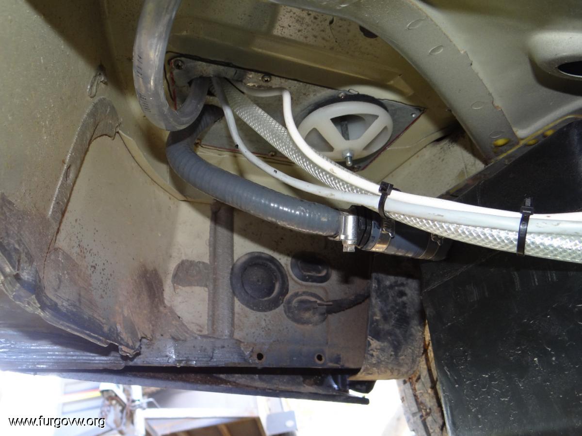

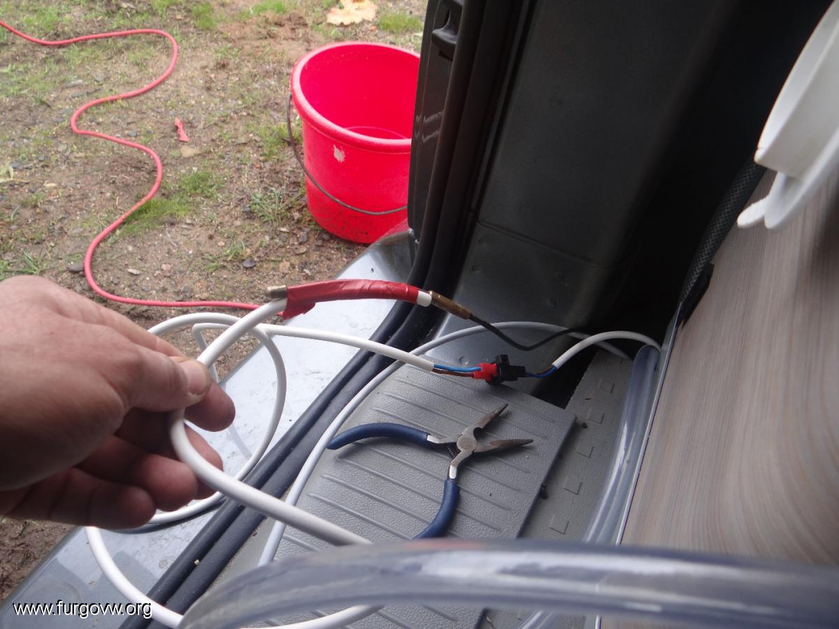

Pasamos las mangueras y los cables de la bomba y la sonda por el otro agujero y los sacamos por la parte superior en el portón junto al armario.
Por la parte de abajo recogemos con bridas plásticas las manqueras y los cables para que vayan bien guiados y sujetos y conectamos la bomba en línea colocándola por debajo del nivel del deposito para que esta pueda funcionar bien y este siempre cebada. La bomba la he protegido con una funda de espuma de un trozo de colchoneta aislante, de esta forma además al estar sujeta al deposito minimiza el ruido que produce cuando funciona.

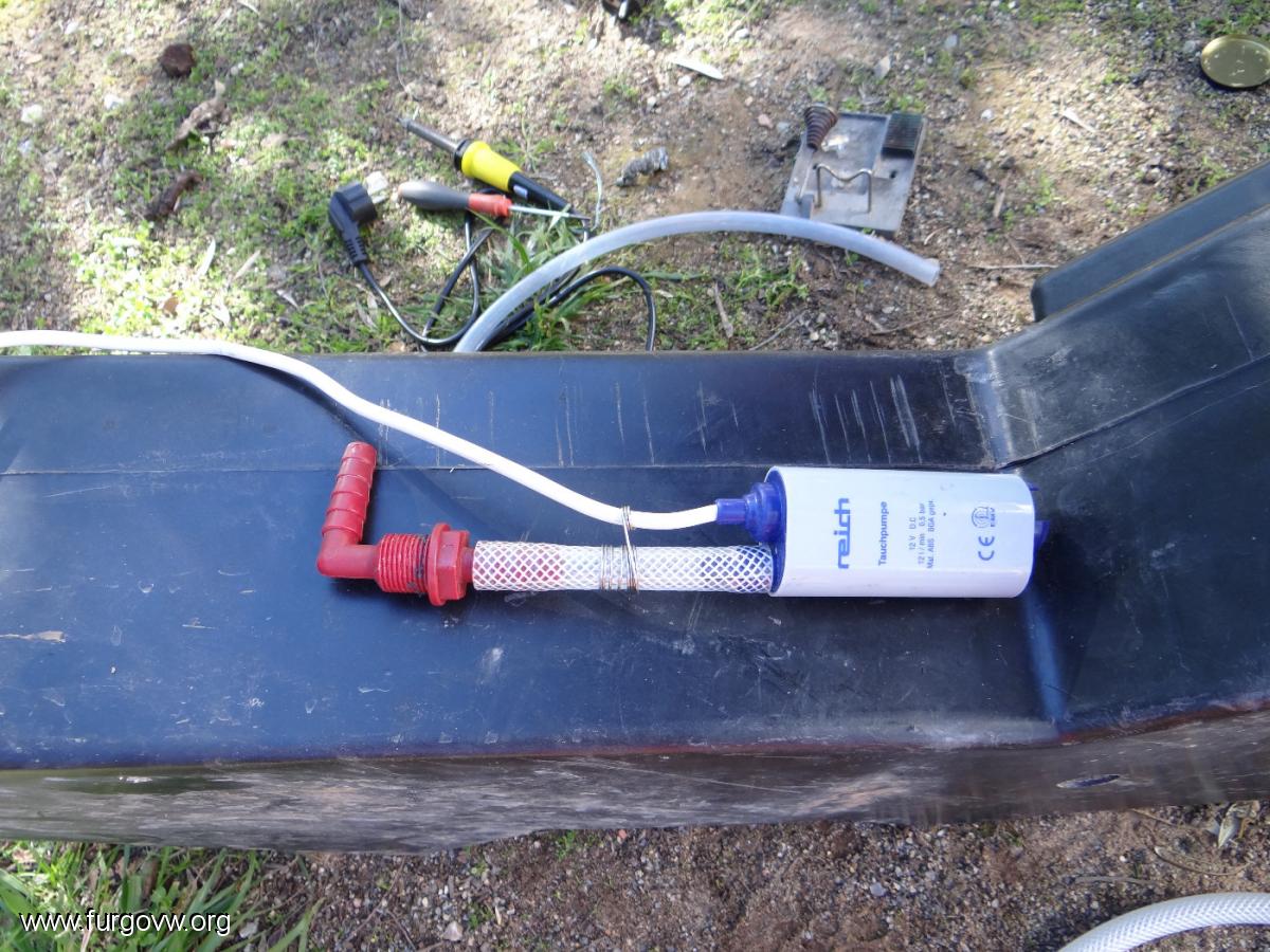

La situación en la que queda la bomba No es la idonea   .nono ya que está a poca distancia del suelo y facilmente podemos darle con alguna piedra o con el suelo si circulamos por una pista de tierra con profundas roderas. Yo la rompí en Marruecos.
El uso de una bomba en linea o aérea creo que es la mas barata y facil de colocar, pero hay que situarla 15 o 20 cm algo mas atras de donde la coloque inicialmente
, justo en la pared lateral del deposito entre este y la rueda de repuesto y sujetarla al soporte izquierdo del deposito. De esta forma la bomba queda al  ras del fondo del deposito protegida y la boca de succión de la misma no está a mas de 1,5 o 2 cm por encima de la salida del deposito,pòr lo que estoy seguro que la bomba será capaz de aspirar  hasta la última gota sin problemas
Como ya he comentado al cuarto día de estrenar el deposito en Marruecos le dí un golpe a la bomba aérea y la rompí, asi que a la vuelta compré una bomba de presón Acqua8 de Fiamma que pemsé que erá la mas idonea para colocarla en cualquier sitio protegida del asfalto. ERROR. es un cacharro demasiado grande para colocarlo en los bajos ya que no hay ningún lugar en que quepa, al menos en la california y no queria desaprovechar el espacio de ningun mueble, asi que con la perdida economica consiguiente (gastos de envio) Lulukabaraka accedió a la devolución. La única solución es colocar una bomba sumergible. Salvo por la perforación del deposito para su colocación y cableado, es la opción mas idonea que he encontrado, teniendo en cuenta que ya disponia de una de estas bombas .
Tuve que volver a descolagar el deposito, esta vez en el suelo sin elevador. Previamente quite la conexión entre los dos depositos, retiré la bomba rota, tubo y cableado, quedando como el único lazo de unión entre la furgo y el deposito el cable del aforador.
Aqui teneis la bomba sumergible de 12l/min
La bomba la coloqué practicamente enfrentada a la tapa de registro. De esta forma me garantizaba poder apretar la tuerca del racord acodado de conexión y el prensaestopa o pasa cable, y ademas a la bomba la podia dejar que penetrara medio centimetro en la boca de registro asegurandome que podría aprovechar todo el agua del deposito por ser este el punto más bajo.
Con esta nueva configuración ya no hay problemas con darle a la bomba . Todo queda muy recogido y esto tiene sus ventajas respecto a la ITV en la que tendrán mas dificultad en saber si lo que alli cuelga es original o no  .meparto. El único inconveniente es lo que ya se comenta en el foro, si la bomba se estropea hay que desmontar en depisito  >:(, que por cierto una vez que lo has hecho ya vas a tiro hecho (valga la redundancia) y es facil.

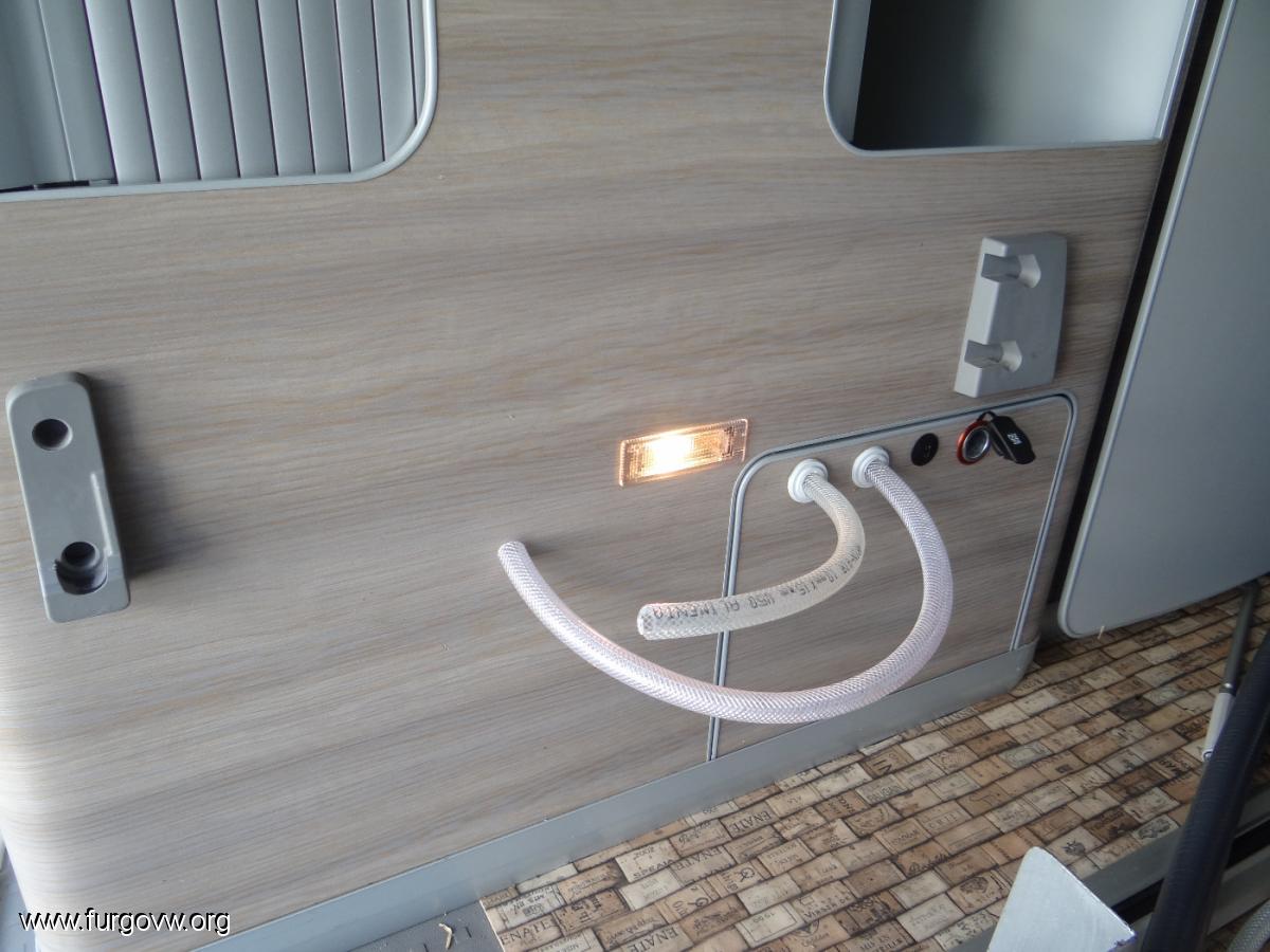

Como yo ya tenia una ducha conectada a un deposito de fibra a medida dentro del maletero con su propia bomba, he quitado este deposito y he conectado la nueva bomba a la ducha pero intercalando a su paso el calentador kampa Geyser.

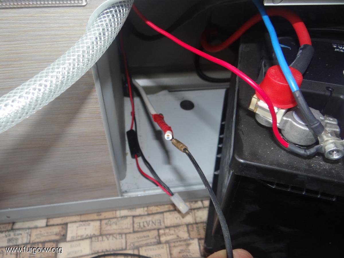

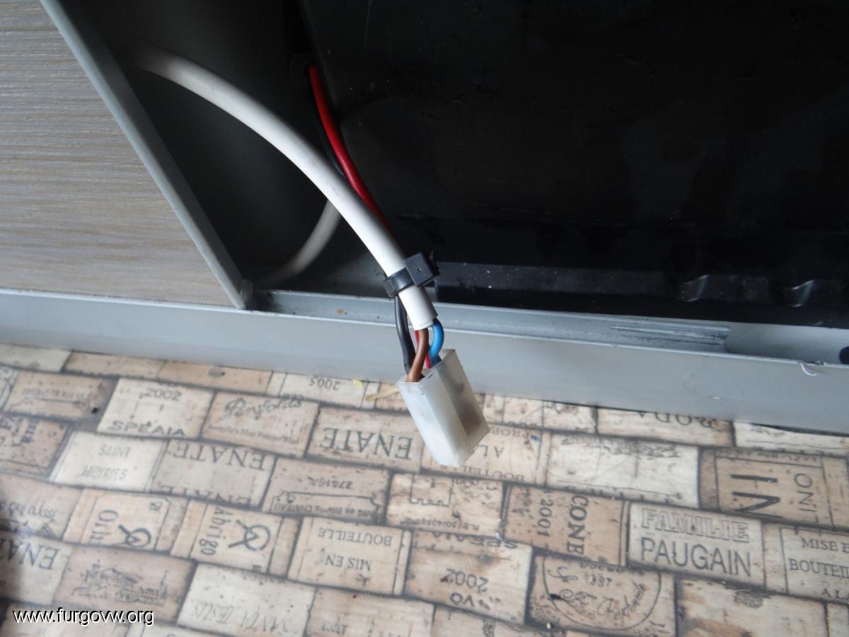

La bomba funciona accionando un interruptor colocado en el guarnecido posterior junto al armario, cuyo cableado va directo a la batería 2ª con un presostato intercalado en el positivo entre el interruptor y el borne + de la batería.El presosteto está intercalado en la manguera antes de la ducha. Cuando damos al interruptor la bomba no se pone en  marcha, solo lo hace cunado pulsamos el botón de la ducha y el presostato detecta una bajada de presión en el circuito del agua. La bomba se para cuando dejamos de pulsar la ducha
He llevado el cable de la bomba (previamente he tenido que prolongarlo ya que  el de origen es muy corto) por de tras del deposito mediante una guía, hasta el hueco de la batería y lo he conectado al cable que trae la corriente a través del interruptor a una toma de mechero hembra que va instalada en la tapa de la batería. De esta forma puedo conectar la toma de corriente del calentador para que este funcione solo cuando pulsemos la ducha y el presostato deje pasar la corriente.

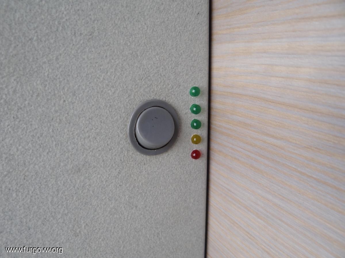

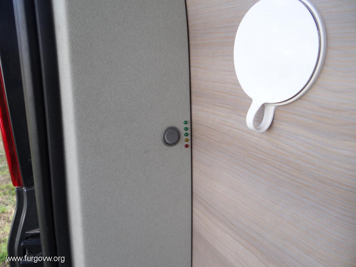

Una vez todo colocado, queda conectar los cables de la sonda a la centralita/aforador que hemos fabricado, la cual la colocamos en la trasera de la guarnición que tapa la trasera del armario y el portón. La he sujetado mediante unos taquitos de goma y cinta de doble cara . Los testigos de nivel ya los veis en las fotos.
El sistema solo funciona cuando hacemos funcionar la ducha, es decir, pulsamos 1º el interruptor gris (no funciona nada pero ya esta listo el sistema para que haya corriente), pulsamos el botón de la alcachofa y la bomba se pone en funcionamiento mientras ya empieza a salir agua, simultaneamente se enciende los diferentes leds según el nivel de agua en el deposito. Si dejamos de pulsar el botón de la alcachofa todo se para.
