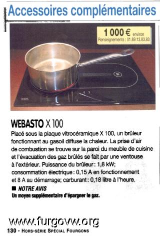

Webasto tiene en su catalogo, debe ser para AC, una cocina vitrocerámica a gasoil  el modelo 100 X.
En inglés: http://www.webasto.com.au/am/graphics/file_brochure_camping_cooker_au_561kb.pdf
En Francés: http://www.campingcar-bricoloisirs.net/pdf/Plaque%20de%20Cuisson%20X100.pdf
Ventajas a primera vista:
-Más seguridad, se acaba el riesgo de escapes de gas si solo llevas gas para la cocina (nuestro caso) y los gases de la combustión salen directamente al exterior.
-Un trasto menos osea más espacio y menos peso, (la bombona grande ¡Fuera!)
-Fácil limpieza, sobre todo cuando se sale la leche, o la sopa al hervir.
-Ahorro, el gasoil es más barato que la bombona.
-El gasoil se encuentra en cualquier gasolinera, las bombonas solo en determinados comercios y en según que paises son dificiles de encontrar.
-La bombona hay que estar controlando su carga, el gasoil lo controlas mientras conduces ¿no?.
Desventajas a primera vista:
-El precio: 1.000 €.
-Más lento: porque necesita +ó- 3 minutos para calentarse.
-Cierto consumo de bateria al encenderlo (8 A durante 6 min, ó 96 W durante 6 minutos) y un minimo consumo una vez encendido (0,43 A ó 5 W). Para comparar la nevera de la T4 Cali consume según manual 54 W.
-Aunque la información dice que la superficie es resistente, existe un riesgo mayor de rotura que con la cocina de gas si por ejemplo cae algún "cacharro" sobre la plava vitrocerámica.
-La información dice que es rapido de instalar porque lleva un kit universal, pero en nuestro caso al ser una solo pieza el fregadero y la cocina, supondria tener que cambiar toda la "cocina".
¿Que pensais?
¿Alguien lo tiene instalado?
¿Conoceis a alguien que lo tenga instalado?

Si ese es el mayor inconveniente  :-[. Si fuera más barato creo que ya me lo hubiera instalado y  no estaría "pidiendo referencias" sobre ello.
Creo que lo instalan en AC (Autocaravanas grandes) de gama media o más bien alta y me pareció leer en algún sitio que se presentó en el Salón del Caravaning de Barcelona una AC que lo llevaba.
