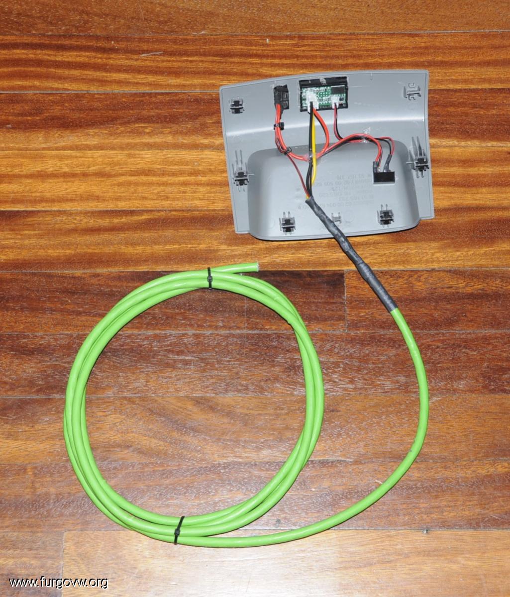

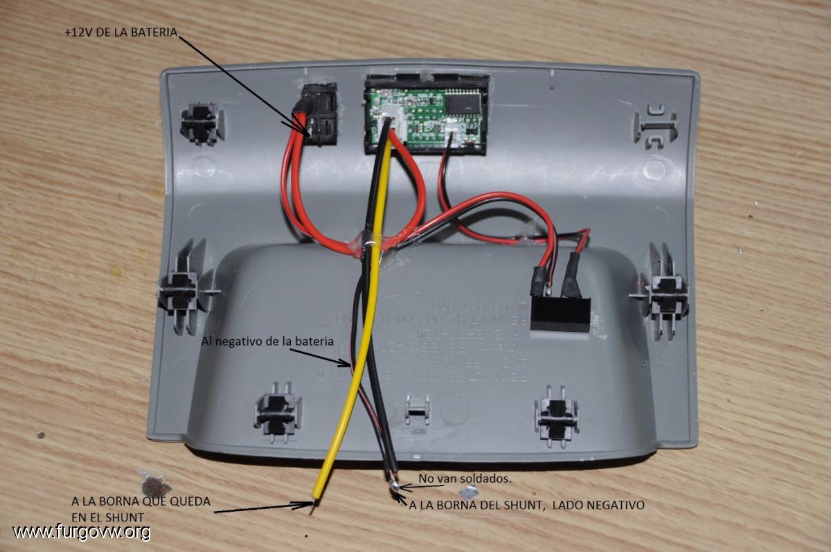

Empezare por la instalación del display del voltímetro-amperimetro. Es un display doble, voltios por un lado y amperios por otro. Uno de color azul y otro en rojo.

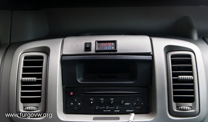

He elegido ponerlo delante en la parte central, de esta manera veo lo que pasa en la batería mientras conduzco, pero también es visible desde la zona del salón.

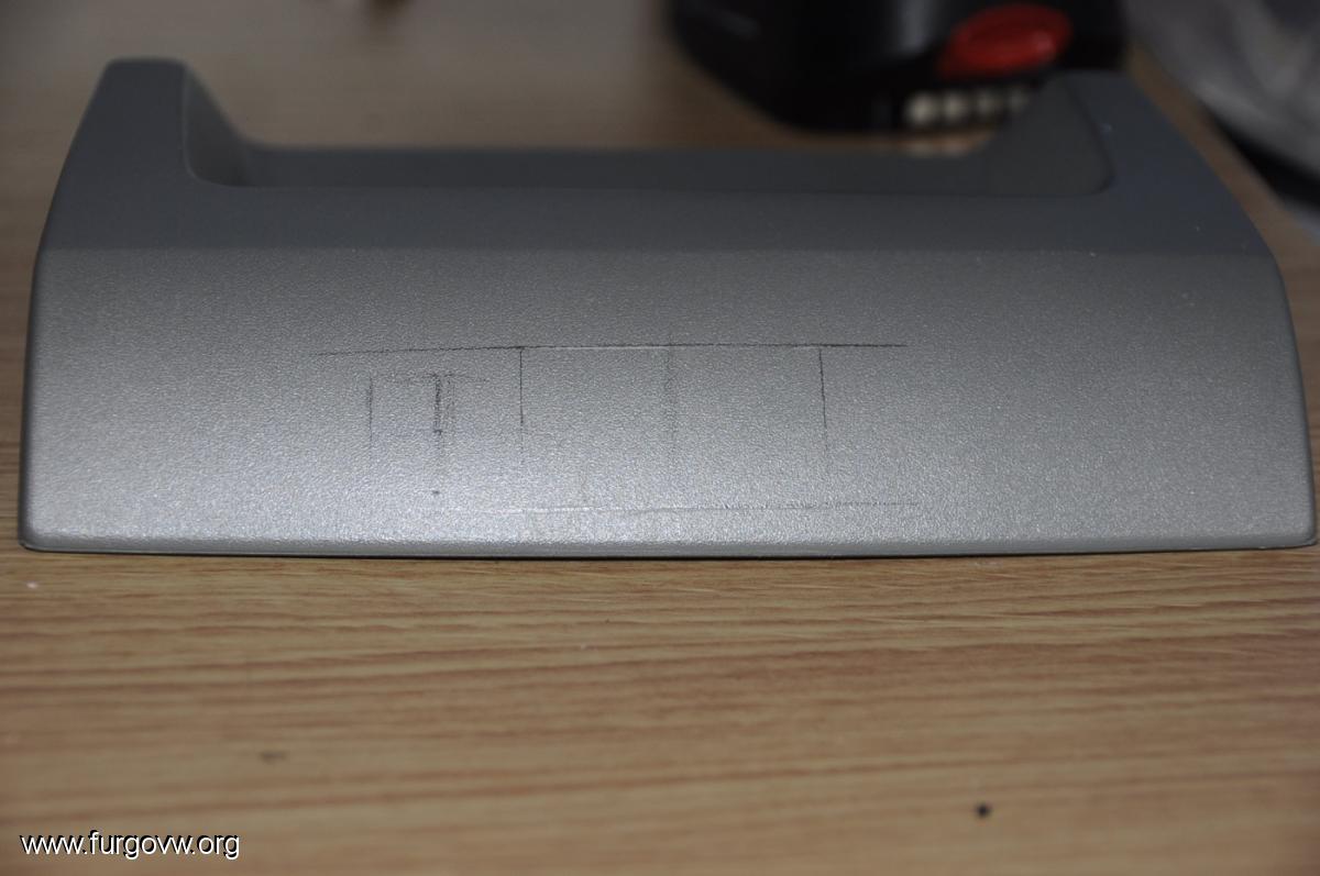

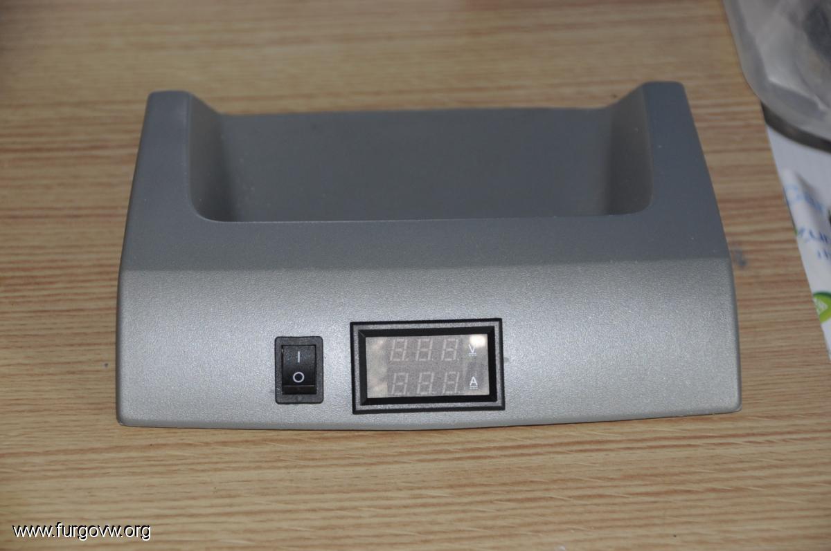

Para quitar la pieza de plástico donde ira montado el display, solo tenemos que tirar hacia arriba y listo. Ya en casa, con una sierra de pelo o con una dremel, le haremos el agujero para empotrar.
Como veis también he puesto un interruptor de una vieja fuente de alimentación de ordenador. De esta manera, obtengo la lectura cuando quiero y asi no esta continuamente encendido.
Las conexiones eléctricas son muy sencillas, vienen con cada aparato. Yo hice un simulacro en casa con una bombilla de 12v para ver también el consumo. Una vez que veo que funciona lo bajo a la furgo y lo monto.

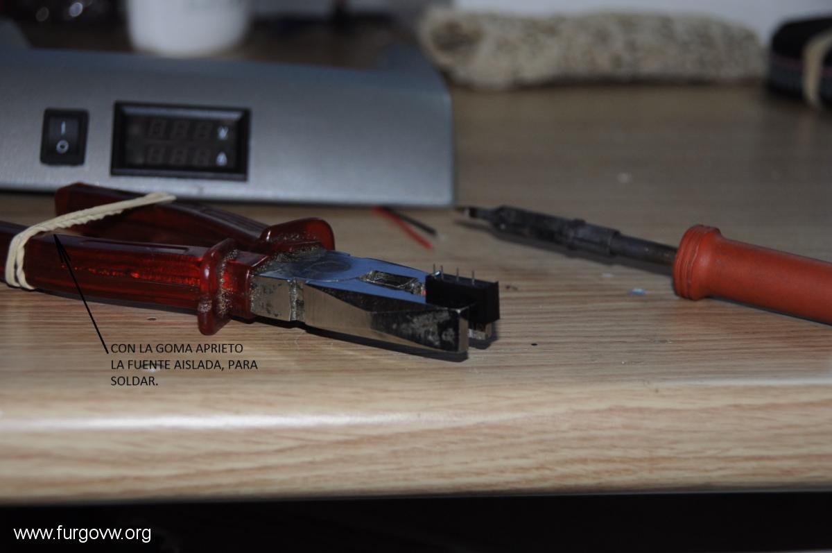

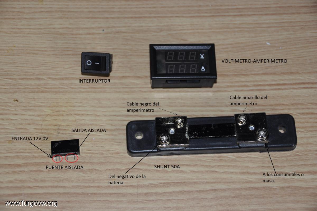

En mi caso el aparato requiere el uso de una fuente de alimentación aislada (7€), para que el amperímetro marque bien.
Para los consumos que tendremos es necesario poner un shunt. El mio es de 50A. Como casi todos los shunt, del negativo le vendrá un cable a una de las bornas y de la otra borna saldrá otro cable a los consumibles. Tambien tiene otras dos bornas mas pequeñas donde el amperímetro hara su medición.
El cable que va del display a la segunda batería es una manguera de Ethernet, con cuatro hilos. Es lo que tenia a mano, pero vale cualquier cable, ya que apenas circulara consumo por esos cables. Lo he bajado por la zona de la radio hasta abajo. Lo he metido por debajo del suelo hasta llegar a la zona de la segunda batería sin complicación.

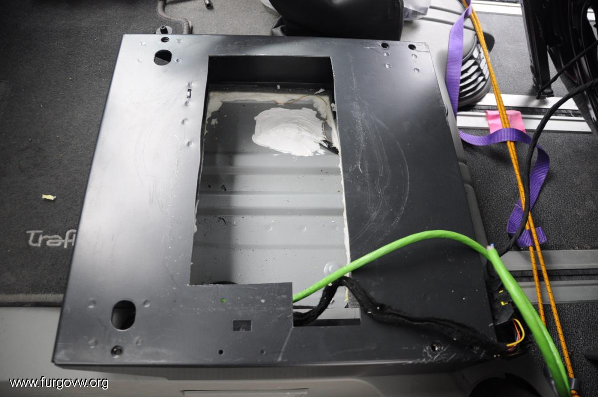

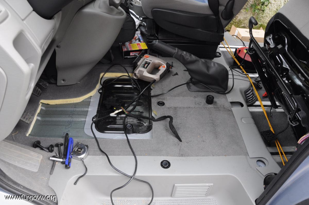

Ahora toca soltar el asiento a ver lo que encontramos.

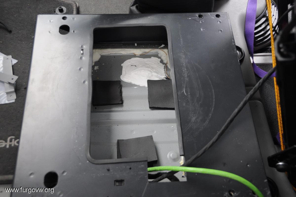

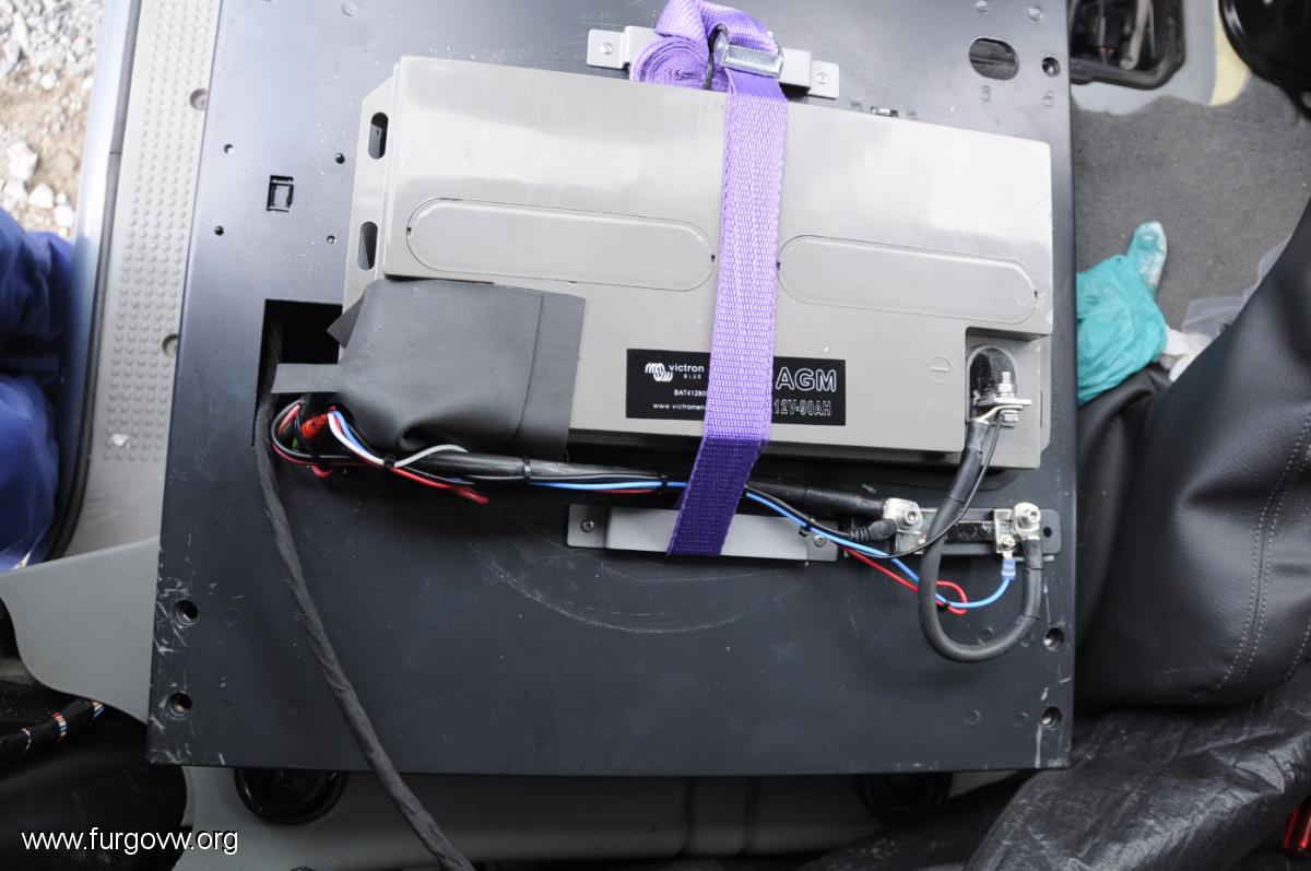

Marco el perímetro de la batería y me pongo a cortar con la caladora, que por cierto, vaya diferencia de cortar madera fina a cortar chapa.

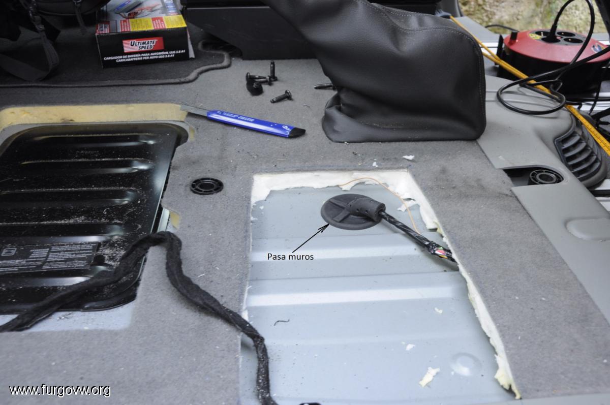

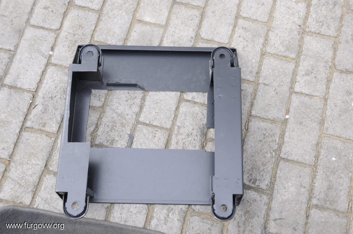

En mi caso he optado por poner la batería de pie, no se, me creo que será mejor. Para ello será necesario cortar el acolchado del suelo y suplementar el asiento 30mm.
Cuando he cortado el suelo, poco me ha faltado para cortar un mazo de cables que sin saberlo estaban ahí debajo. Menos mal.  Aun asi veo un pasamuros acodado de goma. Lo tengo que eliminar de alguna manera, ya que me resta mucha altura. Lo meteré hacia abajo y tapare todo con cinta americana y sikaflex.
Lo siguiente será pegar unos trozos de armaflex a la chapa, para amortiguar las vibraciones de la batería con el suelo. Tambien pondré una protección en el perímetro del corte que rodeara la batería. La manera de sujetar la batería será mediante una cincha pasada por las chapas remachadas. Al estar el agujero ajustado no hace falta mucha fuerza.

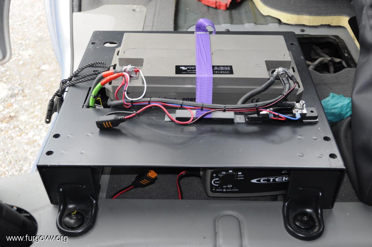

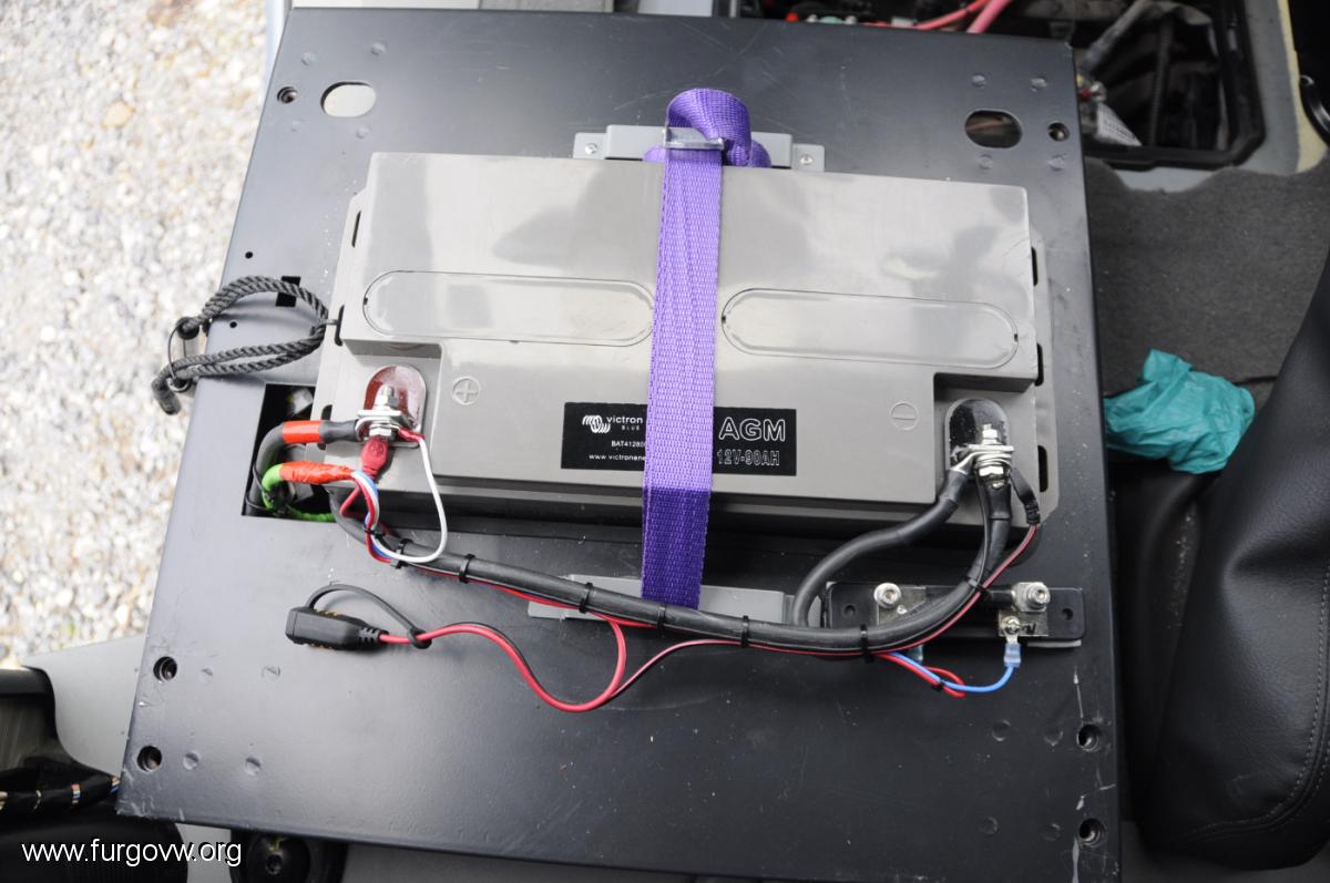

Ahora toca poner el shunt, cablearlo, fusibles y también hacer las conexiones entre baterías y consumibles.
Borna positiva aislada con goma, por si acaso.

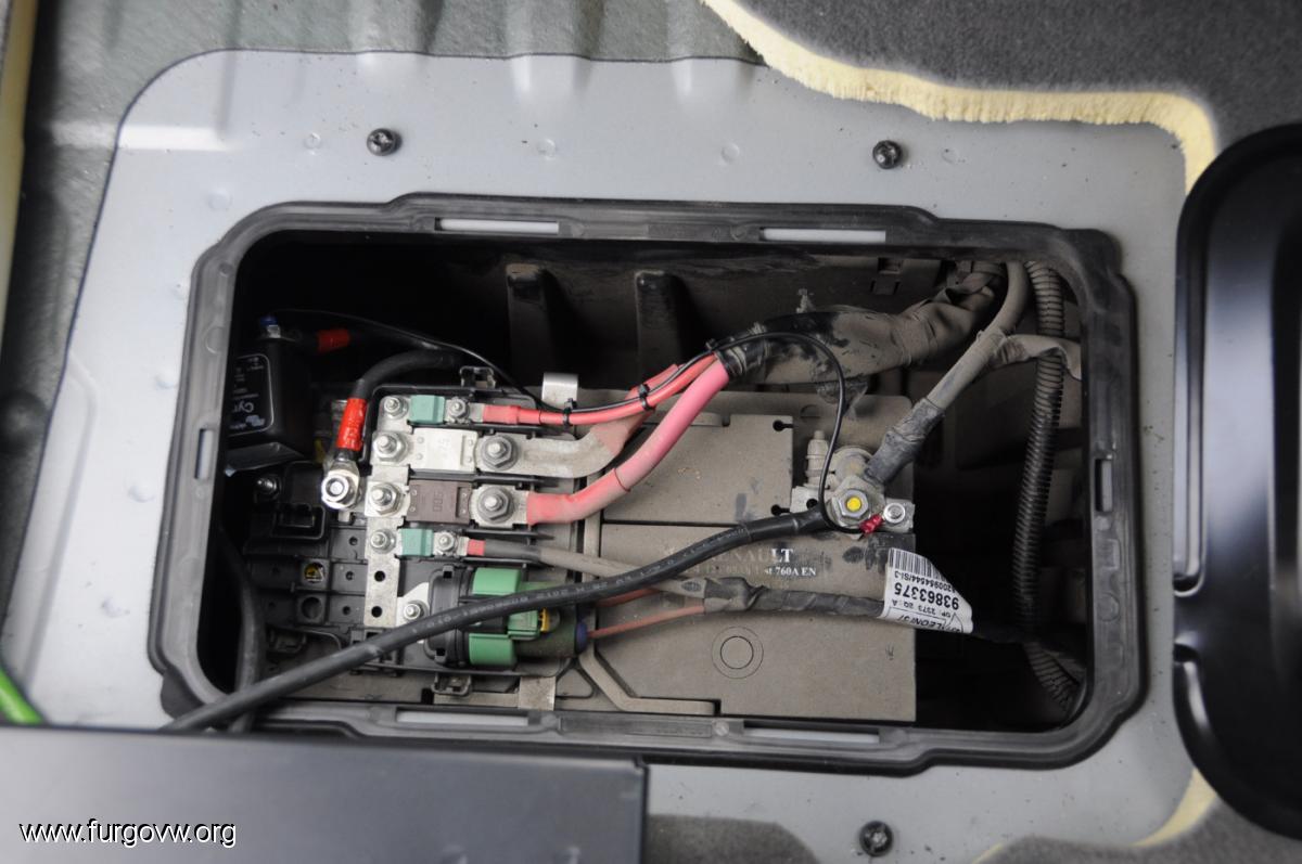

En la zona de la bateria principal he puesto el rele separador y un fusible de 60A. Este rele, un Cyrix automatico, tiene la posibilidad de hacer una conexion mediante un pulsador, por el cual, en caso de quedarnos sin bateria para arrancar, dando al pulsador, dispondriamos de 30 seg. de la segunda bateria, para arrancar. En mi caso no he cableado esta opcion. Seguro que el dia de mañana me acordare.

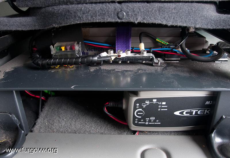

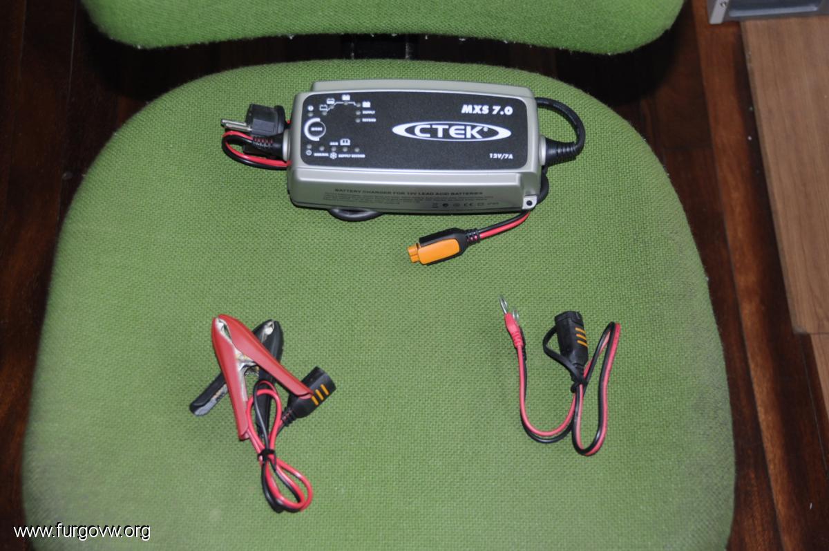

Aunque tenia pensado poner el cargador del Lidl, al final he optado por un Cetek de 7 amperios. Lo he metido debajo del asiento. Biene con pinzas y bornas para conexion fija a la bateria.
Aqui podemos ver a la izquierda el porta fusibles, donde cada uno elegira el fusible acorde con el consumo del aparato a conectar. En el medio todos los cables de masas que yo he decicdido conectarlos ahi en vez de a la chapa (cosas mias). Y a la derecha el shunt de 50A. Abajo el cargador y poco mas.
Situacion del amperimetro voltimetro. Cuando hace mucho sol casi ni se ven los digitos, le podria poner una viserita, pero no merece la pena, seria incomodo para limpiar el salpicadero. Con el interruptor que saque del ordenador, enciendo o apago el display.

Creo que el voltimetro amperimetro este que has cogido tiene un pequeño problema y es que solo mide amperios en positivo, por lo que no podras saber cuanto estas descargando, solo lo que estas cargando. Yo iba a pillar ese mismo por ebay porque estaba cojonudo porque tiene buen precio y se queda muy limpia la instalacion, pero al final tuve que pillar uno que mida en positivo y en negativo.
Espero estar equivocado y que te si que mida en negativo, pero no le veo que tenga espacion en el display para el signo -
romel
Mayo 21, 2013, 15:43:39 pm #7 Ultima modificación: Mayo 21, 2013, 15:49:47 pm por romel
Cita de: perolet en Mayo 21, 2013, 13:14:34 pm
Explico lo que hace: solo mide los amperios en un sentido, es decir, me marca el consumo instantaneo del aparato conectado. Si conecto el cargador, aunque este pasa a traves del shunt, el amperimetro marca 0.0, ya que entra mas carga que la que sale. Lo mismo con el alternador en marcha.
Es por ello, que la cifra que marque este amperimetro la entendemos como consumo (descarga de bateria), aunque no tenga signo. Yo creo que los amperios son siempre positivos solo que van hacia la bateria o salen de la bateria.

Una preguntilla Romel: no entiendo por qué tienes tantos cables conectados al polo negativo de la bat. aux. ¿No debería salir un solo cable directo al shunt y desde el otro extremo del shunt conectar a masa/chapa/negativo de la bat.principal/resto de negativos de consumibles?
Ya que todo lo que conectes entre el shunt y el negativo de la bat.aux. no lo "detectará" el shunt, no es asi?
Luego, el tema de cómo conectar el cargador no lo tengo tan claro. No se si conectarlo (el negativo) directo a la bat.aux. o al otro extremo del shunt:
- Si en vez de conectar el negativo del cargador directo al negativo de la aux. lo conectas al otro extremo del shunt te indicará lo que estás cargando, no? (esto es lo que yo entiendo, que no entiendo nada :D)
*Perolet: me puedes poner un ejemplo de voltimetro/amperimetro que tenga signo positivo y negativo? Que no encuentro
1º Lo del tema de los cables, ha sido por pensar que seria mejor asi, ya sabes, mejor masa, por ir mas directo. Son cosas mias.
2º Yo lo tengo conectado al otro extremo del shunt, solo que mi amperimetro solo mide en un sentido. O mido lo que cargo o mido lo que descargo (los consumos) en mi caso mido los consumos.
