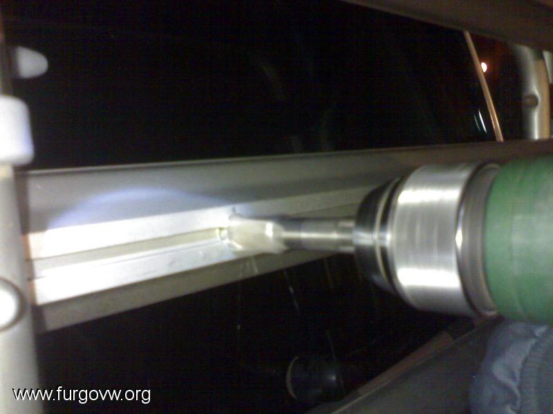

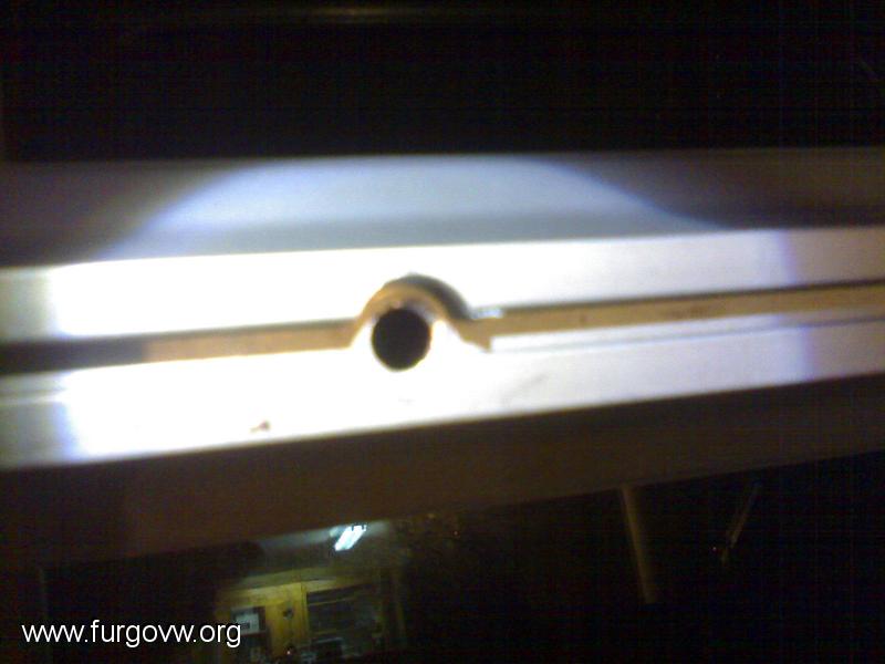

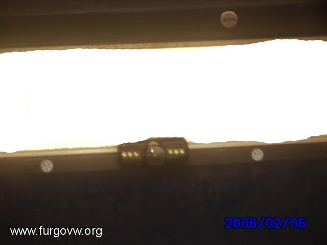

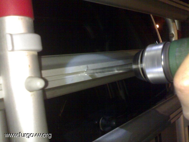

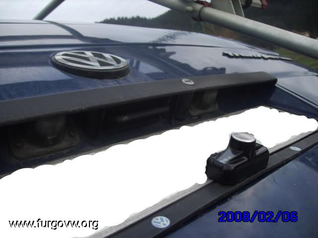

Colocación de la cámara tenia varias opciones debajo de la 3 luz de freno en el embellecedor del tirador de la matricula y finalmente donde la he puesto debajo de la matricula esto lo he decido por la razón que desde dentro me molesta el portabicis en el embellecedor no queda centrada el de la matricula es que mas me gustaba así queda lo mas cerca del suelo para evitar bordillos y pilotes etc...
Luego he pasado el cable por detrás de ella metiéndolo en el interior por la luz de la matricula

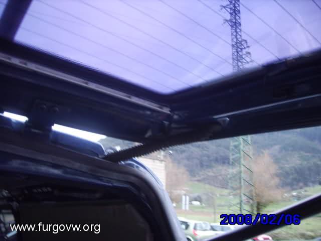

Una vez dentro desmontamos el panel y lo metemos todo con una guía por el interior lo pasamos por la goma del pasa cables
Una vez dentro llegamos a la zona del piloto con la guía conectamos la tierra ( - ) negro al tornillo de fijación del piloto si esta con mucha pintura limarlo un poquito para que pise en la chapa después tenemos dos cables uno rojo y otro azul son los dos + uno seria para conectarlo a la bombilla de marcha atrás de las 3 conexiones que hay es la mas grande el primer cable y el otro seria si quieres conectarlo a un interruptor para encenderla cuando quieras pero esto es mas adelante.

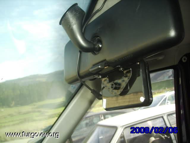

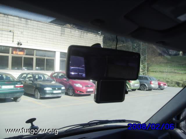

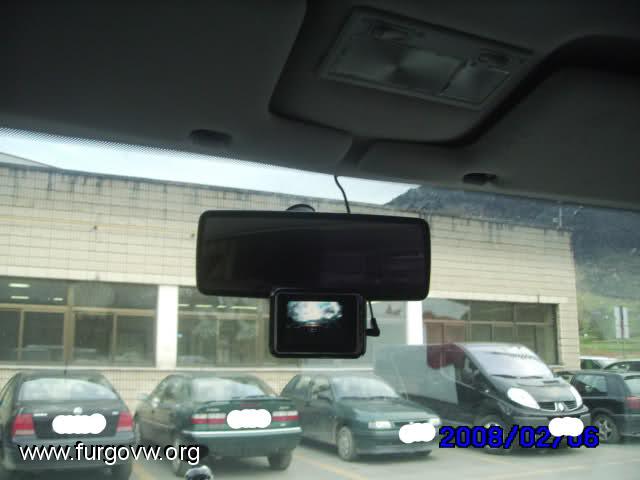

Nos pasamos a colocar la cámara tenia varias opciones una en el salpicadero no lo veía factible por que cuando miras por detrás estas mirando al espejo retrovisor interior por lo que me centre en el para colocarla tenía 3 opciones arriba poco espacio en un lado me pega en el cristal y en el otro un poco feo por lo que me decidí a colocarla debajo del espejo
La fijación de la cámara al espejo he realizado un soporte en acero inoxidable que he pintado de negro para su disimulo la pantalla queda fija no me gusta mucho pero de momento se queda así.

con sol se deslumbra mucho por lo que igual le pongo un para sol encima ( esta en estudio )

la idea de colocar la pantalla en el espejo retrovisor, me parece muy bien, (siempre que esta se pueda desmontar) por que para los amigos de lo ajeno,es un manjar devido a la gran similitud que esta tiene con un G.P.S.
lo que ya si que te digo desde aqui, que intentes camuflar un poco mas la camara, por que esta si que corre gran riesgo, por lo llamativa que es y al haberla colocado tan al exterior, pues todabia mas.( a mi punto de vista ,yo no la dejaria en la calle mucho tiempo)
   repito de nuebo y sin animo de ofender . hay muchos amigos de lo ajeno por todas las partes, no les pongas tantas facilidades.............
                                                                      un saludo Fernando.
AAerial
Opino igual y la pantalla donde está te quita mucha visibilidad, estaría mejor por encima del retrovisor.
Kama
encima no hay sitio se mete dentro del espejo de lo de la similitud con un gps ya lo habia pensado pero tengo el soporte del a la vista y vacio. Gracias por los consejos pero creo que hay cosas que llaman mas la atencion como los manos libres radio cd etc...  ademas tengo buena alarma

Es un tornillo allen de 6 y la conexión de red que se suelta en un segundo pero de momento la dejo fija,
Yo la pantalla la tengo siempre con corriente y cuando paso cerca de algunos sitios se enciende pero no se ve nada te ha pasado a ti también ??
Y otra cosa de día la cámara se oscurece mucho se ve mejor de noche he probado a ponerle una visera a la cámara y mejora la visión

si te mueves delante del monitor hay un momento que no se ve nada .. no se si es eso a lo que te refieres... esto es debido a que interfires en la comunicación entre el emisor y el receptor ... ¿como has puesto la visera ? pon fotos !!!! que esto está animao .. ;)
