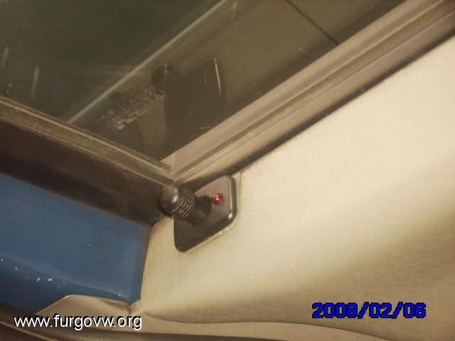

He colocado un led rojo intermitente en la puerta del conductor que se acciona cuando cierras la puerta y baja el seguro,
conectas el cable + al positivo de donde queráis yo lo he puesto a la 2ª batería, el negativo lo conectaremos al seguro de la siguiente forma si  desmontáis la cerradura te salen una especie de "Y" cuando accionas el seguro se mueve pues fijando el Terminal - a la puerta justo en el sitio donde llega la "Y" ya lo tienes yo lo he fijado con soldadura en frío hay en muchas ferreterías es una pasta que mezclándola se hace dura y se pega a casi todo, el led lo saco de las fundas para que se quede solo la Bombilla y lo taladro en el embellecedor del seguro saliendo solo la bombilla

lo prometido es deuda es la patilla que no se ve la que hace de contacto de masa
esta es de la cerradura cerrada
esta de la cerradura abierta
mas grande
mas grande

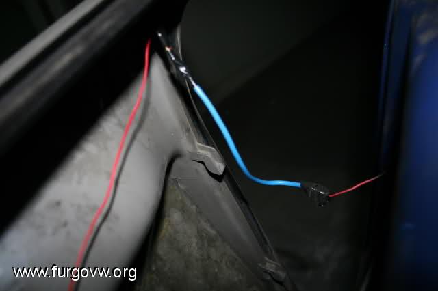

cableado
