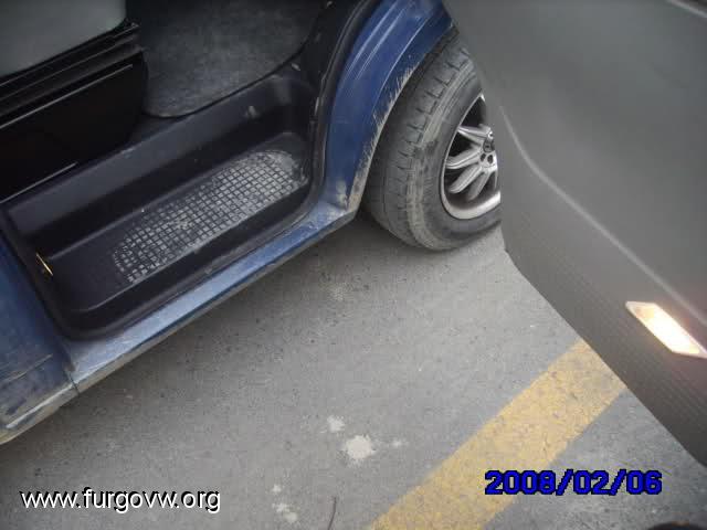

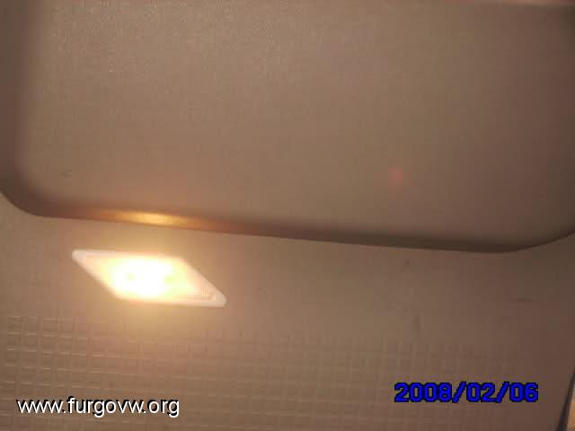

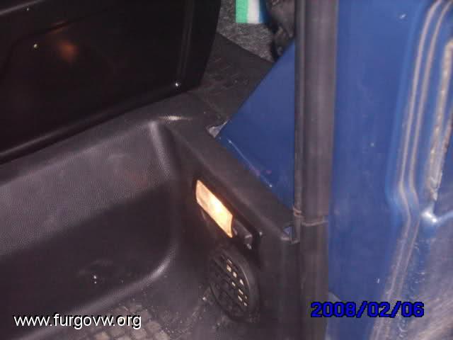

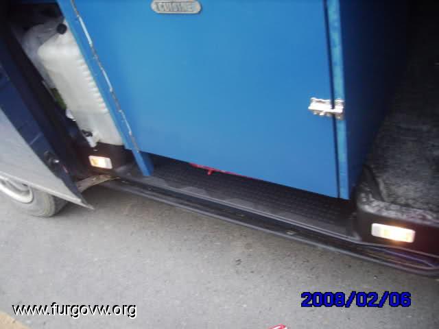

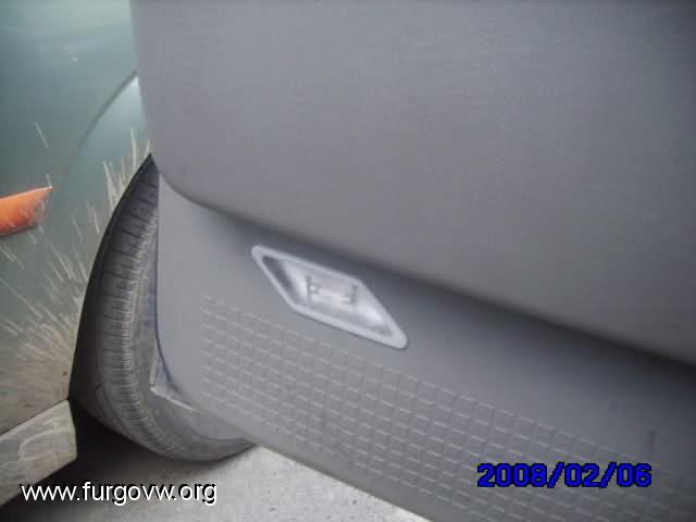

He puesto luces de cortesía en las puertas delanteras, en la corredera en los escalones delanteros y portón trasero
Las de las puertas y corredera son de BMW las de los escalones son de VW pasat con interruptor por si las quieres dejar apagadas la del portón es de audi. Pero en los desguaces encuentras lo que quieras
La corriente la he sacado de la luz de cortesía de la cabina pero la puedes sacar de donde quieras siempre y cuando conectes el - al interruptor de la puerta y el + tenga corriente sin contacto
Hice las plantillas con pegatinas para mecanizar los pasos en los plásticos, es mucho masfacil centrar y mecanizar así quedan montadas
Conductor
Escalón delantero
Apagado
Corredera
Puerta del copiloto
