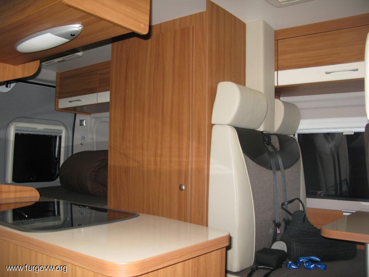

Después de más de medio año con ella en casa toca presentarla. Es nuestra segunda furgo, la anterior una Vito con camperización casera que no llegamos a presentar en el foro. Nos pasamos a una GV, pero teníamos claro que queríamos una 5.40 por la maniobravilidad, porque entra en el garaje, por el consumo y porque para dos nos es más que suficiente. El presupuesto la Weinsberg Carabus (segunda marca de Knauss) era lo que mejor se adaptaba a nosotros. Visto el modelo equivalente de Knaus, que costaba 9000 euros más, no lo dudamos, porque las calidades eran las mismas, mismo material, mismos electrodomésticos, etc. A la vista parece más “cuca” pero en calidad no hay diferencia. El resto de modelos se escapaba totalmente del presupuesto...
Ahora mismo la furgo tiene ya, después de pegarnos un pedazo de viaje a Noruega, 15.000 km. A nivel mecánico impecable, y el consumo bastante comedido (8,8 a los 100 km). Pero a decir verdad ya empezamos a ver alguna cagada, como embellecedores que se despegan y cierres de cajones que se rompen. Algunas piezas de los muebles estaban mal atornilladas y cosas de este tipo, pero no tengo muy claro que pagando 10 o 15.000 euros más por otras marcas no sucediese lo mismo, nada que no se arregle fácilmente, aunque jode mucho verlo después de soltar tanta pasta por la furgo.

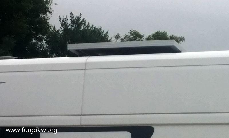

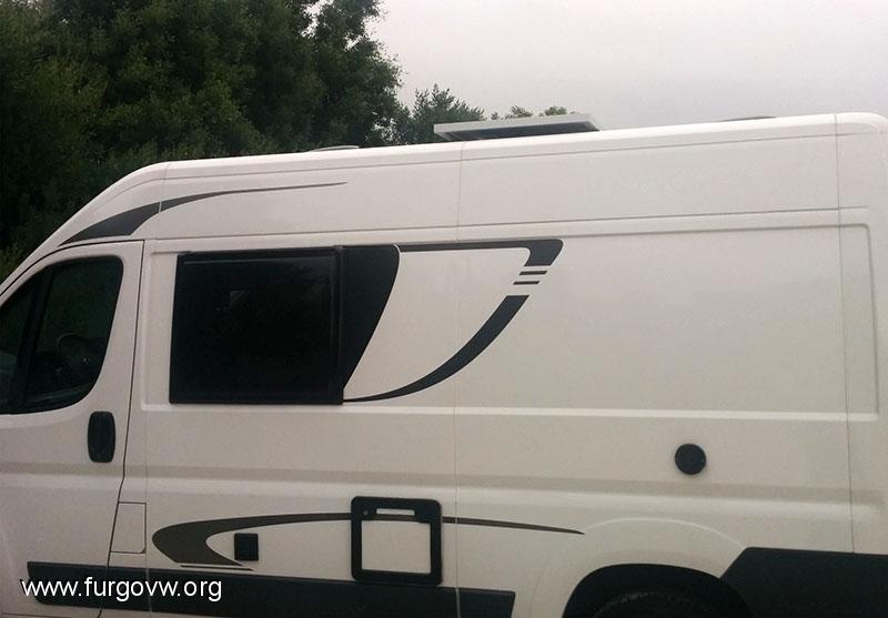

- Instalación de placa solar
Montamos un kit solar de 150 w rígido

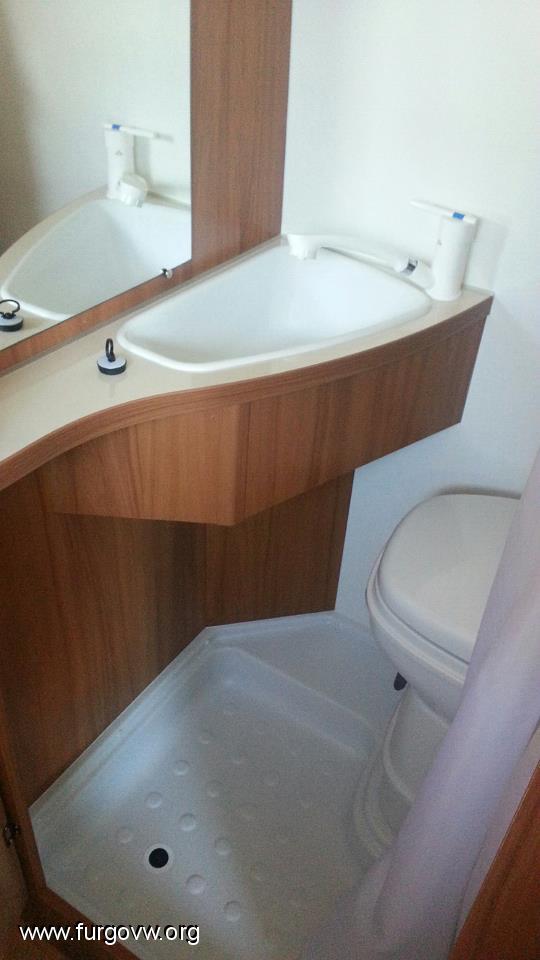

Hombre, no soy ningún experto, pero creo que bien. Al final hay muchos elementos comunes a todas las furgos: boiler, cocina, vater, ventanas, etc. Los muebles y el montaje parece bueno.
Al final no creo que haya mucha diferencia. Lo que decía, que yo pillé esta por como es el baño. El modelo es Roadscout R.

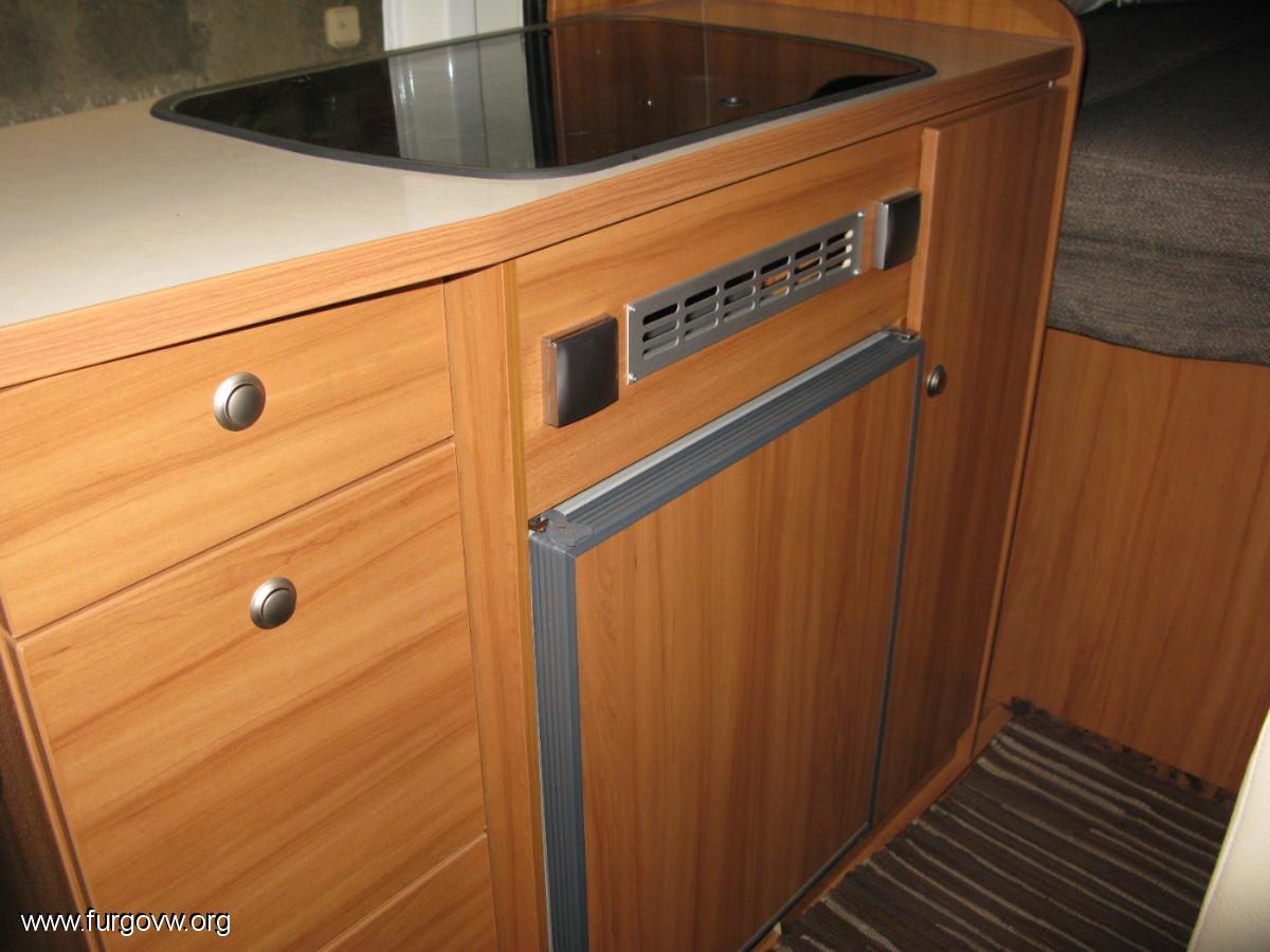

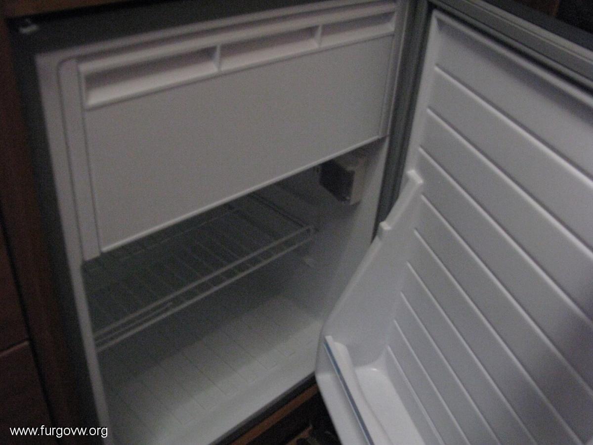

Bueno, con la Noneta II con nosotros desde hace un año y medio, le hemos hecho varios cambios. El último, y creo que más importante hasta ahora, es cambiar la batería de plomo de 100 amperios que traía, por dos de gel de 100 amperios cada una. Si a alguien le interesa el montaje, podéis verlo en este hilo:
http://www.furgovw.org/index.php?topic=292733.0
Pasamos de apenas 10 horas en verano con calor y la nevera a casi 48 horas.

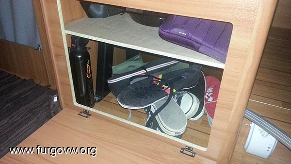

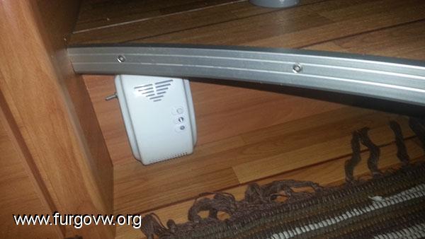

- Detector de gases justo debajo de la mesa del salón:
Le pusimos un conmutador pequeño para poder apagarlo y encenderlo cuando queramos

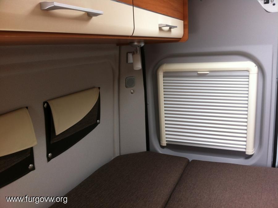

- El hueco de debajo del asiento trasero lo dividimos en dos espacios. El del fondo para botiquín, herramientas, manquera, alargador, etc El frontal, para calzado. A este último le hicimos también una división en dos alturas:

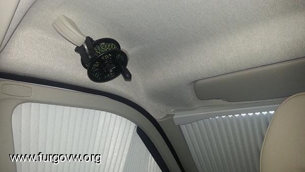

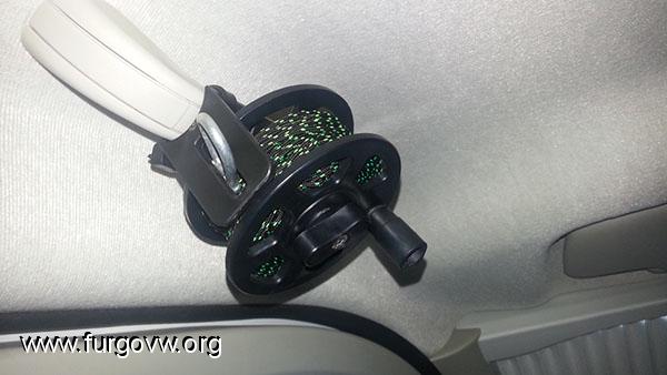

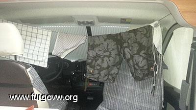

- Para colgar la ropa, un carrete de pesca submarina colocado en el asa que va a la izquierda del conductor. Se estira la cuerda y se pasa por el asa del otro lado o por los enganches superiores de las puertas traseras. Así podemos colgar la ropa rápidamente. E incluso se puede sacar por la ventana la cuerda si quieres atarla a algo fuera:
Así es como queda, ejemmm

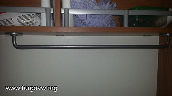

- Un colgador para la toalla debajo de la estantería del baño

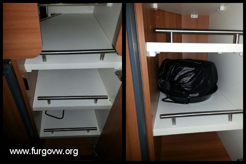

Otro brico, convertir el armario de debajo de la cocina en estanterías. La idea de los topes es de dortoka, son tiradores de puertas para que lo que se meta en las estanterías no golpee la puerta. Creo que se gana espacio de almacenaje. La furgo de fábrica lo trae como un armario con una barra para colgar ropa, pero es un desperdicio de hueco

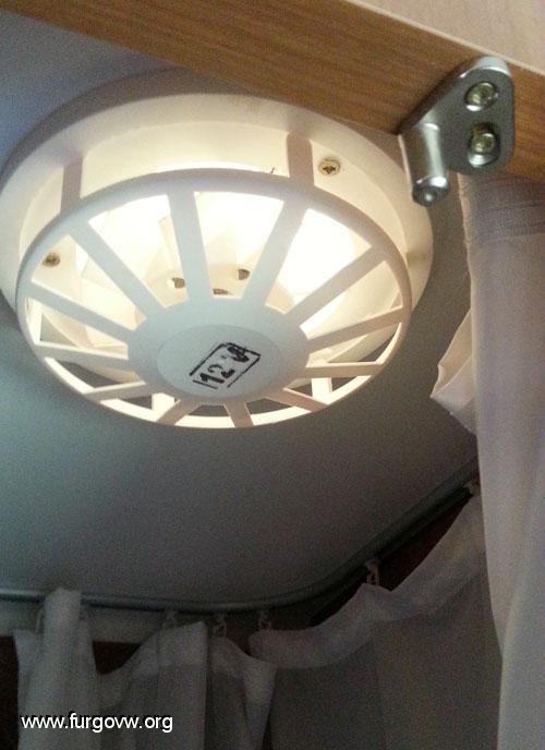

Otro apañito muy útil, poner un aireador en el respiradero del baño. Este modelo no tiene ventana ni claraboya, sino un respiradero. Para evitar que se acumule el vaho después e las duchas le hemos montado el aireador y va de vicio.
