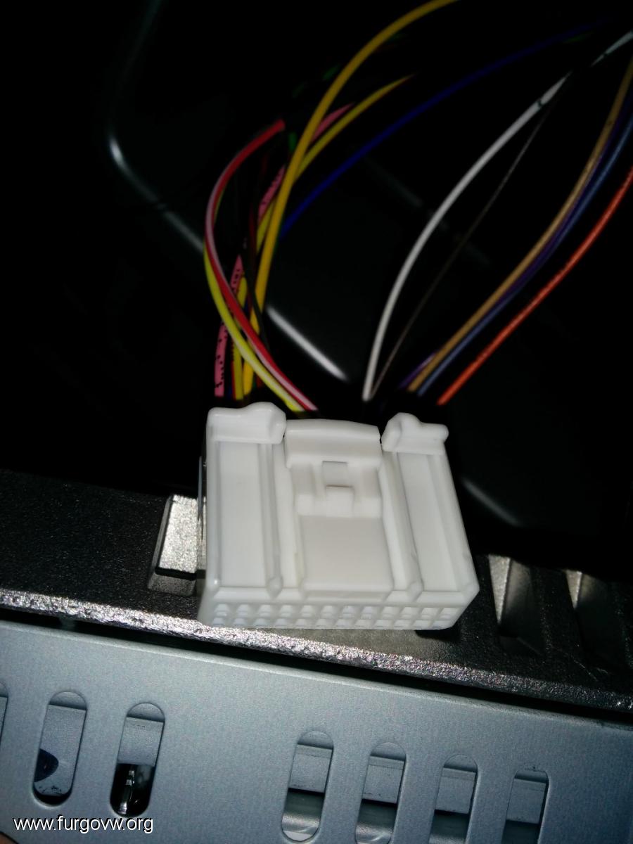

He comprado una radio que presenta una conexión hembra ISO con el siguiente esquema (al igual que la mayoría de las radios a día de hoy)
En cambio encuentro que la radio instalada de serie en la Renault Trafic (año 2013) Daewoo AGC-1220RF-A tiene otras conexiones diferentes:
¿Venden adaptadores para poder conectar una radio con conectores ISO Standard en la Renault Trafic?
¿O hay que mapear lo cables uno a uno? El problema aquí es que no he encontrado ningún esquema eléctrico que explique el contenido de cada pin.

La furgoneta es recién comprada Noviembre 2013 (Renault Trafic Passenger Combi 2900 dCi 115 E5)
Por eso me sorprende un poco ya que me han dicho en varias tiendas que una furgoneta nueva ya viene con el cableado para conexiones ISO y no parece ser el caso.
No he investigado mucho de los cables, pero ambas mangueras se funden en una común que se pierde. Así rápido lo que vi es que un conector lleva los cables de los altavoces y el otro los de corriente (y otras cosas). También tengo otro para el mando de volante (que se perderá) y otro de antena.

He estado timbrando con polimetro varios cables y he averiguado los cables de los altavoces (conector 12 pines) y por varias fotografias del manos libres del volante, entiendo que el conector mas pequeño del aparato de musica (que no aparece en las fotos de CGONZALEZ) es de dicho mando.
El otro conector (el de la primera foto) supongo que tendra pines correspondientes a varias señales como la de subir volumen en funcion de la velocidad.
