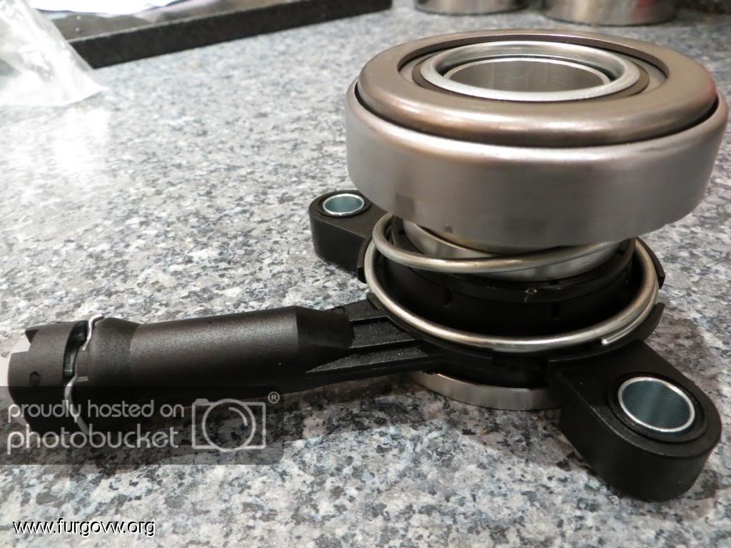

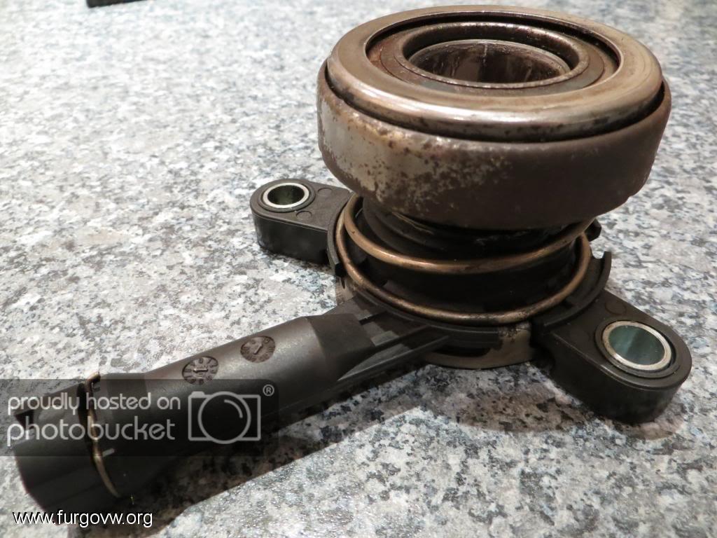

cilindro hidraulico secundario

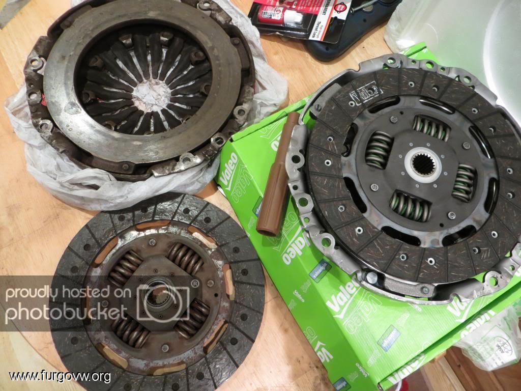

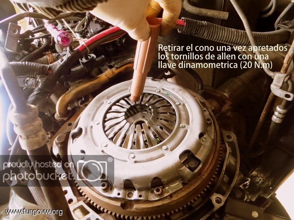

cuando abrí la caja de cambios vi que el empujador estaba empapado de liquido hidráulico  y ademas el embrague estaba salpicado también.
de todas formas al disco le quedaban cuatro días y por lo que costaba el kit con el collarín  merecía la pena.

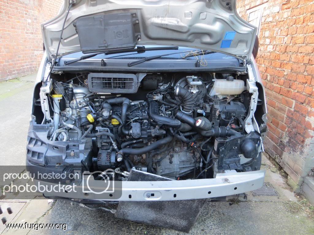

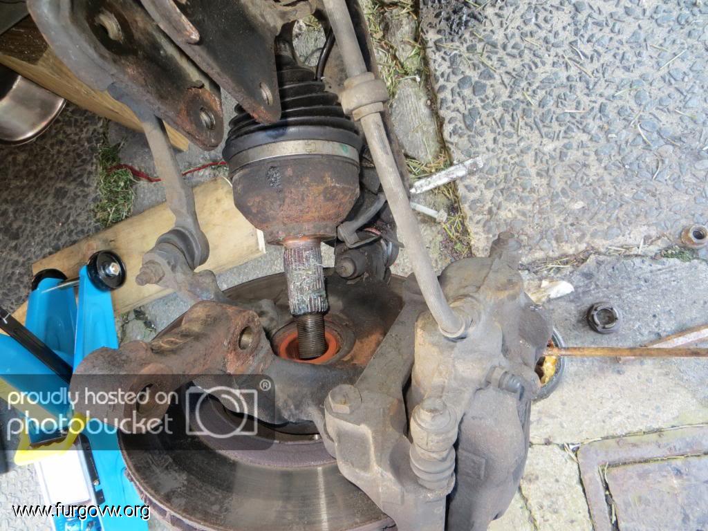

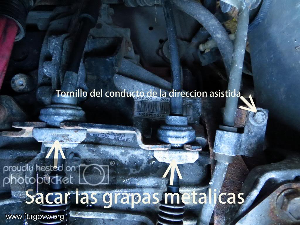

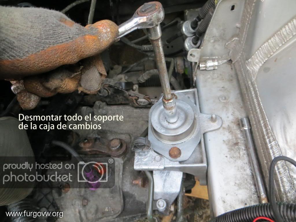

Bueno el mal tiempo no me ha permitido hacer gran cosa pero en fin conseguí subir la ja de cambio.
me faltan algunas fotos del proceso de desmontado de las dos transmisiones incluido la extracción  del aceite de la caja.

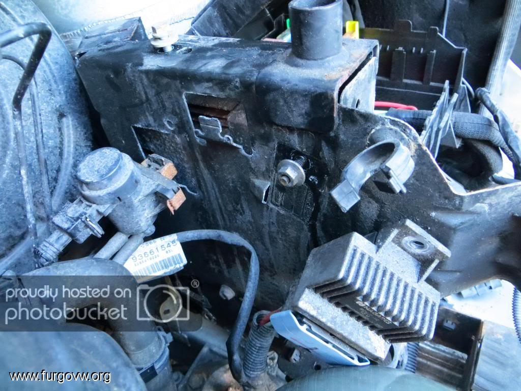

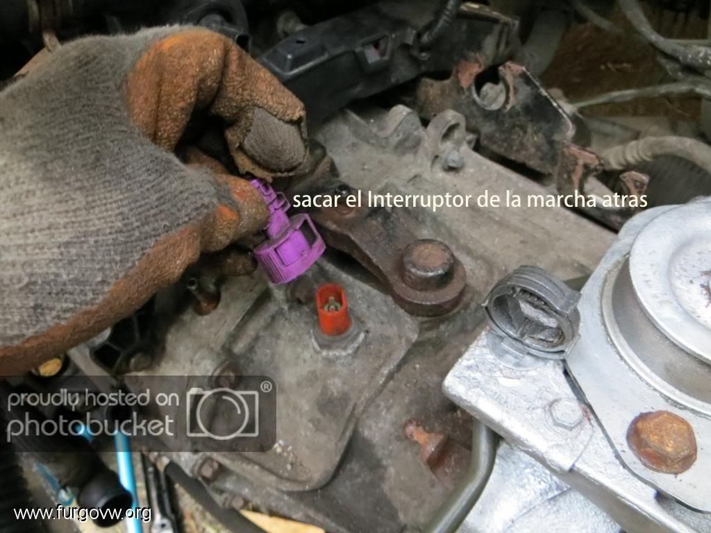

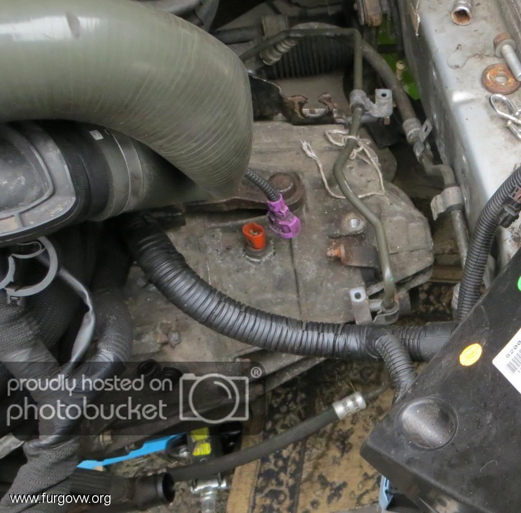

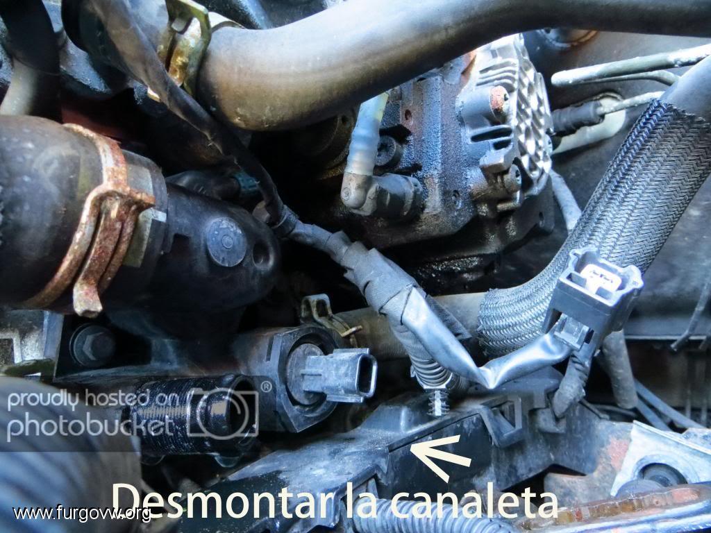

de momento esto es todo lo que hay que desmontar antes de bajar la caja, no sin antes quitar la caja del filtro de aire, soporte metálico de este mismo y quitar los dos radiadores y apartar los manguitos.

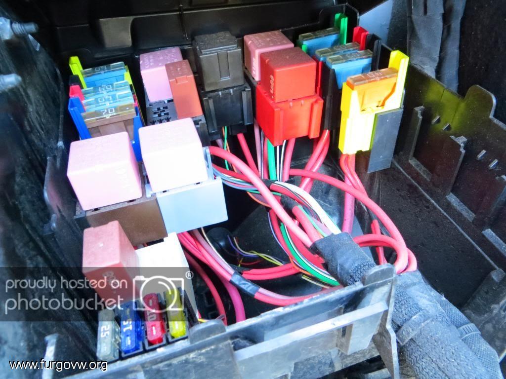

desmontar el solenoide y la centralita y la caja de fusibles

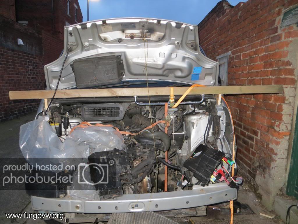

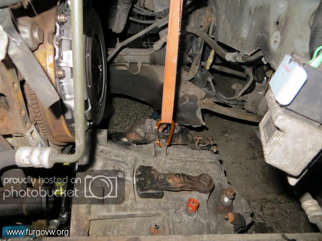

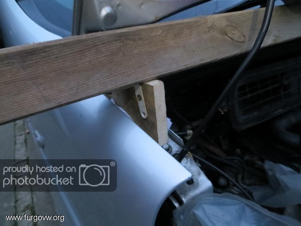

y ahora viene algo importante y es el travesaño para poder bajar y subir la caja casi sin esfuerzo
es una replica de la original pero esta es de madera.
los ángulos laterales están atornillados con escuadras por los dos lados
en la imagen podéis ver el punto central donde se puede anclar la cincha,
también hay que poner un gato hidráulico debajo por seguridad y ayudar a bajar la caja

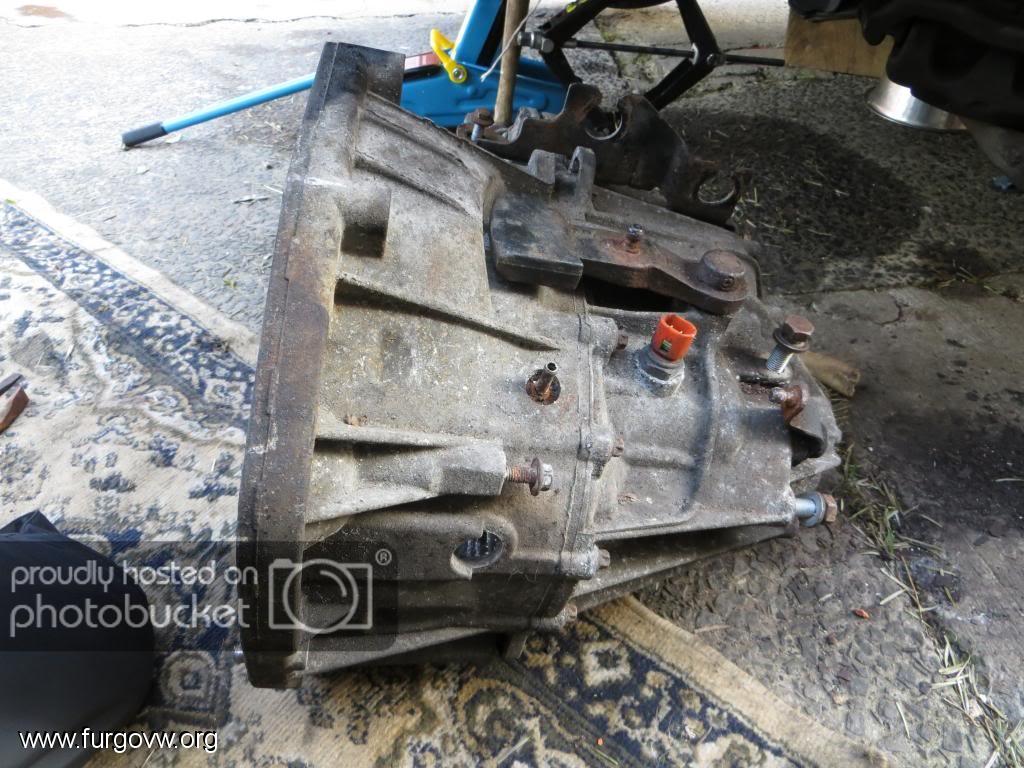

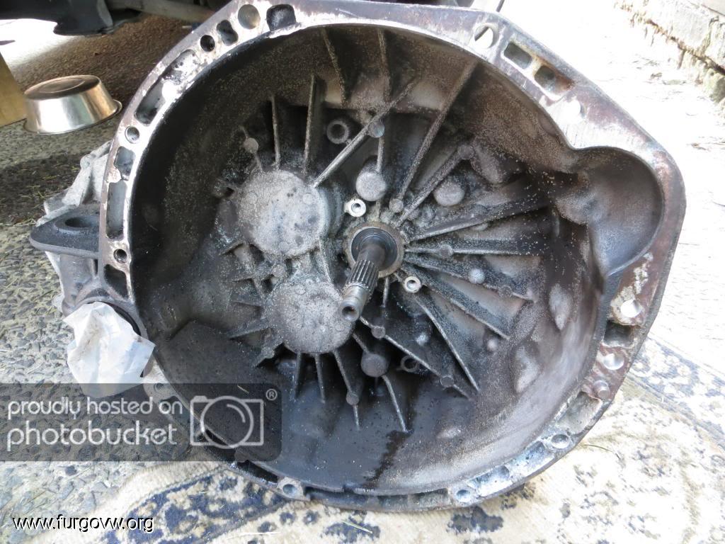

pues aquí esta la caja

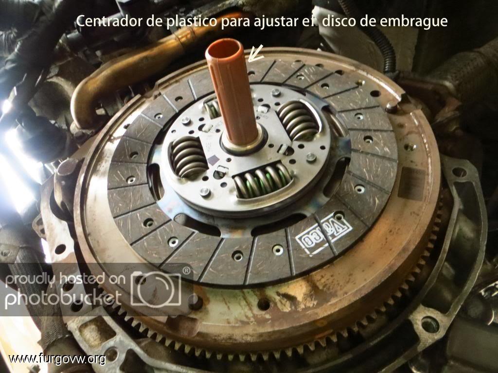

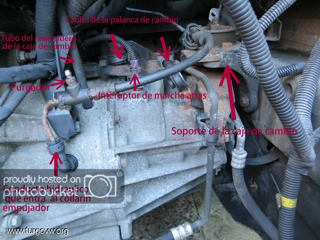

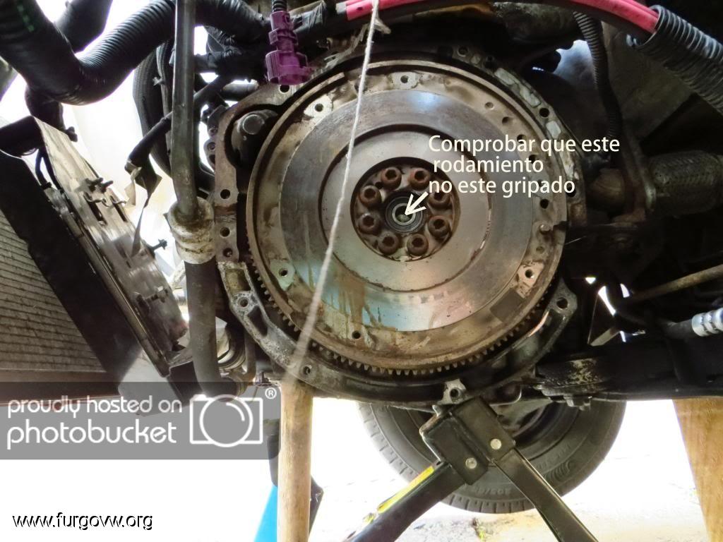

una vez desmontado el collarín hidráulico.
el volante motor al descubierto
se me olvido poner otra flechita para el tubo del respiradero de la caja

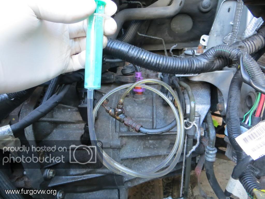

despues de 3 hora intentando purgar el sistema para que coja presión el pedal de embrague sin resultado, decidí pedir consejo a un amigo que trabaja en Vauxhall y medijo que  ellos lo hacen así en 10 min,,,,,,,con el deposito a medias y abierto tenéis que inyectar liquido de frenos directamente por el purgador con una jeringa grande, yo solo tenia esta a mano, tenéis que inyectar liquido hasta que veáis que cuesta meter mas, vais al pedal y veréis como el pedal tiene la presión correcta.
lo dejáis reposar unas horas y probáis, si no esta lo suficiente fuerte como para poder meter las marchas le metéis un poco mas.

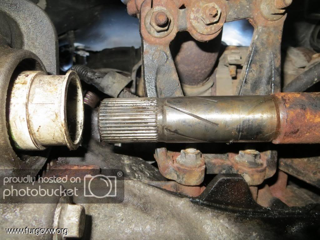

Una vez puesta la caja ya podemos poner las transmisiones
un poco de grasa en la cabeza de la transmisión para ayudar un poco

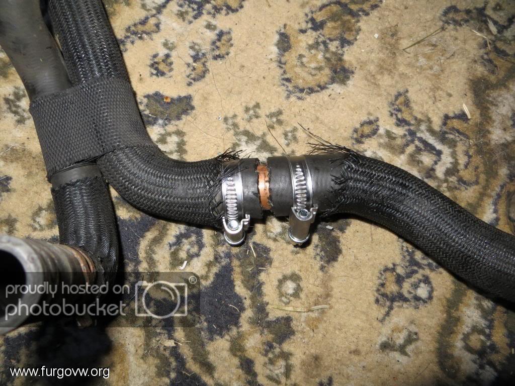

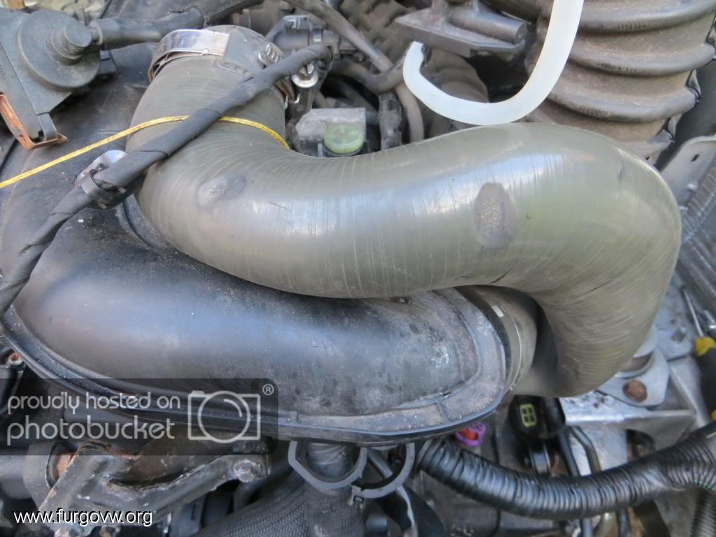

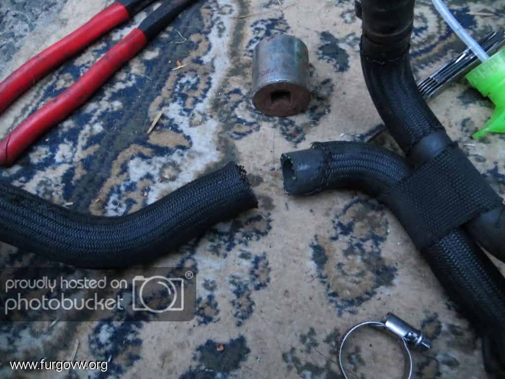

y aquí viene una reparación provisional hasta que localice un manguito original, me la paso el amiguete de vauxhall, me dijo que lo puedo dejar así sin problema que aguanta años asi, el lo hizo con la suya y le funciono sin problemas, eso si tenemos que tener dentro un refrigerante con aditivos anticorrosion.
cortáis en tubo justo por el medio de la rozadura
y metéis un trozo de tubo de cobre del 18 de unos 4 cms y le ponéis dos abrazaderas.
aquí tenemos el tubo del radiador también con alguna rozadura

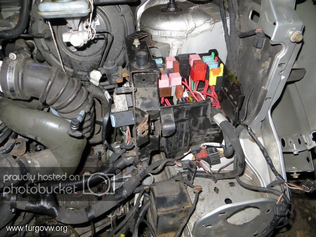

colocación de la caja de fusibles
en fin mañana intentare llenar de refrigerante el sistema y purgar y montar el resto

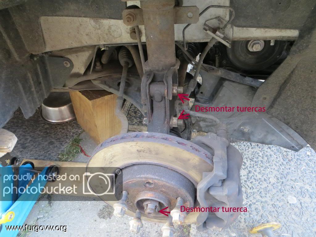

buenas, e leido todo lo que has puesto y hay varias cosas discutibles.. cambiar el embrague de ese coche en  un taller no son mas de 7 horas de trabajo lo de purgar el liquido es mucho mejor, mas rapido y funcionando a la perfeccion al momento abriendo y cerrando el purgador a la vez que alguien pisa y suelta el pedal del embrague y para sacar los palieres es mejor sacarlo de la rotula de la suspension que de los 2 tornillos de la mangueta, tienes mas espacio y no fuerzas el latiguillo de freno. todo esto no lo digo por criticar tu trabajo sino por intentar ayudar a los demas si se deciden a hacerlo

al final sacar caja de cambios, cambiar el bombin de embrague, y llavar a rehacer el disco de embrague, ya que este no estaba nada mal, me han aconsejado no cambiarlo y solo rehacerlo, por solo 45€.
A si que despues de un par de dias entre una cosa y otra, embrague nuevo, y vo como la seda.
