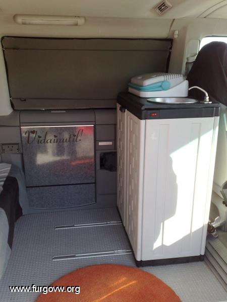

Pues nada señores y señoras,me he acabado el mueble con lavabo y nevera incorporadas hace un tiempo pero como veo muchas versiones por aquí,pues voy a ver si aporto una mas.
EL mueble es del Leroy Merlin y me costo menos de 50E,la nevera pues de las tipicas portatiles,el lavabo es un flanero de aluminio y la encimera es de una madera reciclada que posteriormente pinte de negro mate para que quedara el conjunto bonito.
El grifo es simplemente un tubo cromado fijado a la encimera pero con orgura para girarlo, por si queremos girarlo para la ducha.

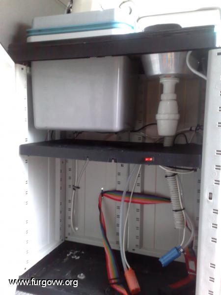

Dentro posee dos garrafas de 35 litros creo,una de sucias y otra de limpias con una bomba a 12v.
Tampoco queda mucho sitio para todo lo demás pero para la vajilla,el hornillo,algo de comida y demás da de sobra.
Todo ello va anclado a los raíles con un sistema móvil y la electricidad la saque de la segunda bateria que en la t4 multivan viene debajo del asiento del conductor.

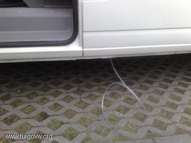

El desagüe de la furgo que luego corte a la medida, bien disimulado.

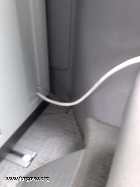

Aqui veis el pequeño taladro que le hice para sacar el tubito de agua sucia.

Hola chic@s.... con el tiempo he ido viéndole muchas pegas a mi mueble, una y por ejemplo son las puertas cuando abro la cama, aunque esa no es la principal. El tema fue que después de meterle las garrafas de 35 litros me di cuenta de que sacarlas y meterlas era un coñazo por lo que le he puesto un desagüe al de sucias junto con una bomba para echar el agua sucia fuera, yo no suelo echar restos al agua, por lo tanto una bomba normal de momento me valdrá....Una cosa que me falta por hacer es la bocana de llenado que la haré por la puerta del conductor ya que no quiero taladrar la chapa lateralmente....a ver que os parece....
En la foto de abajo podéis ver el interruptor de vaciado y la bomba de desagüe (Azul) y bomba para agua limpia (Naranja)

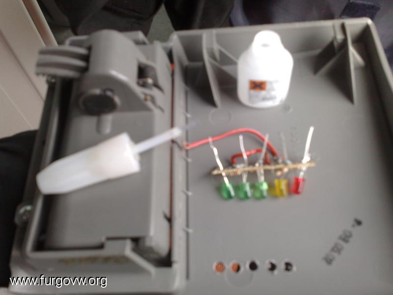

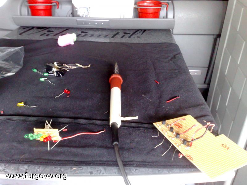

Pues nada, que en base a este brico de el maestro Viano (http://www.furgovw.org/index.php?topic=139598.0),me he echo los circuitos del aforador para mis depositos de agua limpia y sucia y ya funcionan...aunque estén sin acabar os pongo unas fotos del progreso y de donde tengo pensado colocar los leds indicadores y demas aparatos...jejej  ;D
Y este es el panel final donde pondre un vinilo indicador por encima para enbellecerlo un poco, que se me ha ido la olla con los taladros...jaajjaaj saludos!!!
