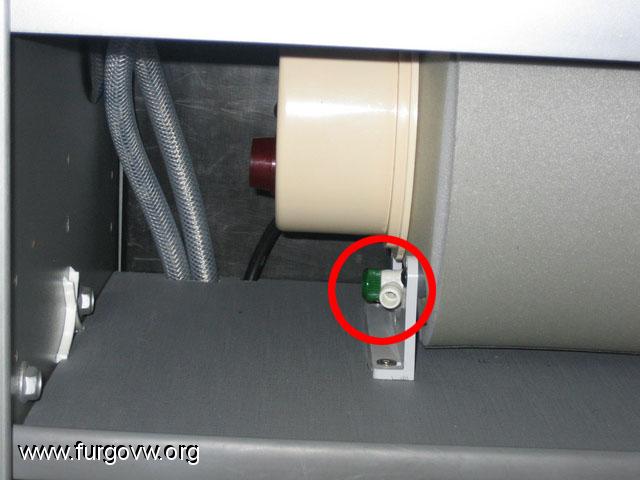

estoy interesado en montar un calentador Elgena KB6 en nuestra furgo. Tu brico esta muy bien explicado y detallado, pero tengo una duda:
En la foto que colocas del KB6 hay un tubito con una llave de color verde (lo he marcado en rojo en la siguiente foto). Parece una valvula de presion, pero veo que no la tines conectada. Puedes decirme que es y que funcion tiene?
Gracias por tu colaboración.
kookoo
Es una especie de grifo para vaciar el calentador en un momento dado.
Yo lo llevo así también, sin conectar
