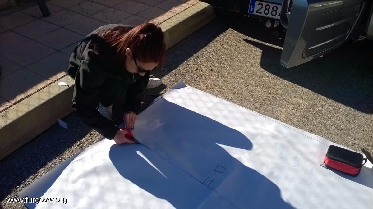

Lo primero es hacer unas plantillas para cada cristal, nosotros hemos usado mantel de papel (las sobras de Navidad), un buen rotulador oscuro de CD´s, cinta de carrocero, frontal y tijeras.

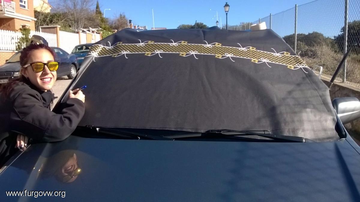

Primer paso colocar una pieza del mantel mas grande sobre el cristal, sujetando con cinta de carrocero para que no se mueva:
Para que quede así.

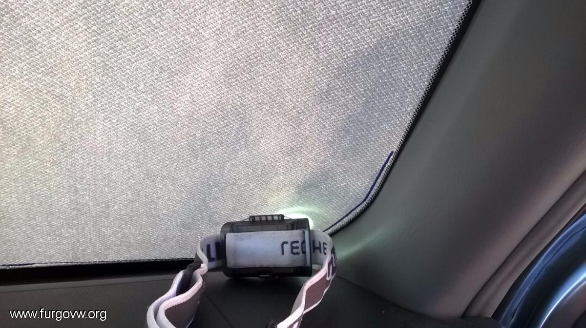

Segundo paso, uno desde fuera con el rotulador y el otro desde dentro con el frontal va iluminando de manera que el que va pintado vea la clásica linea de puntitos del  parabrisas y vaya calcando por ahí:
Tercer paso, una ves hecho el calco de todo el cristal procedemos a retirar el mantel y extenderlo en el suelo, y comenzamos a recortar dejando un 1 cm. aproximadamente a la línea que hemos pintado, más vale que sobre a que falte, y lo recortamos:

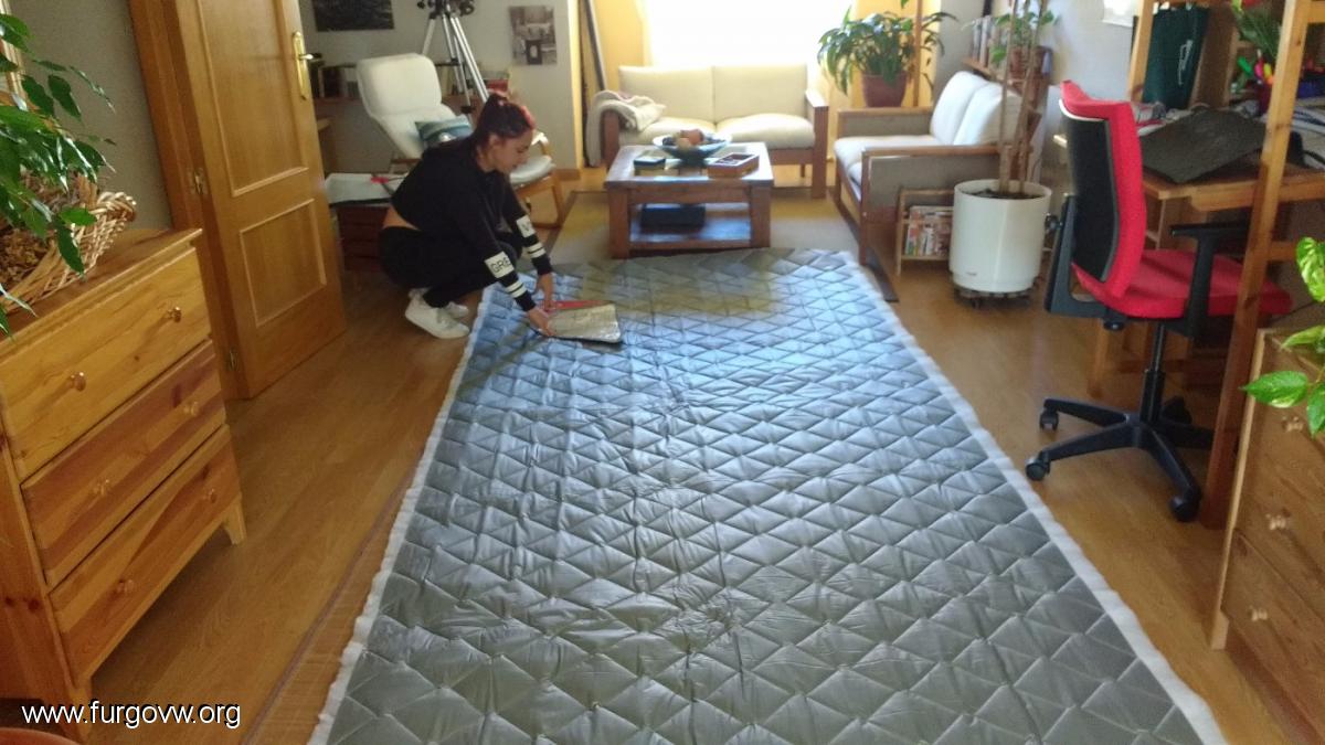

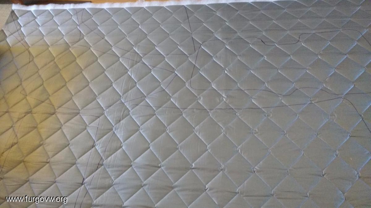

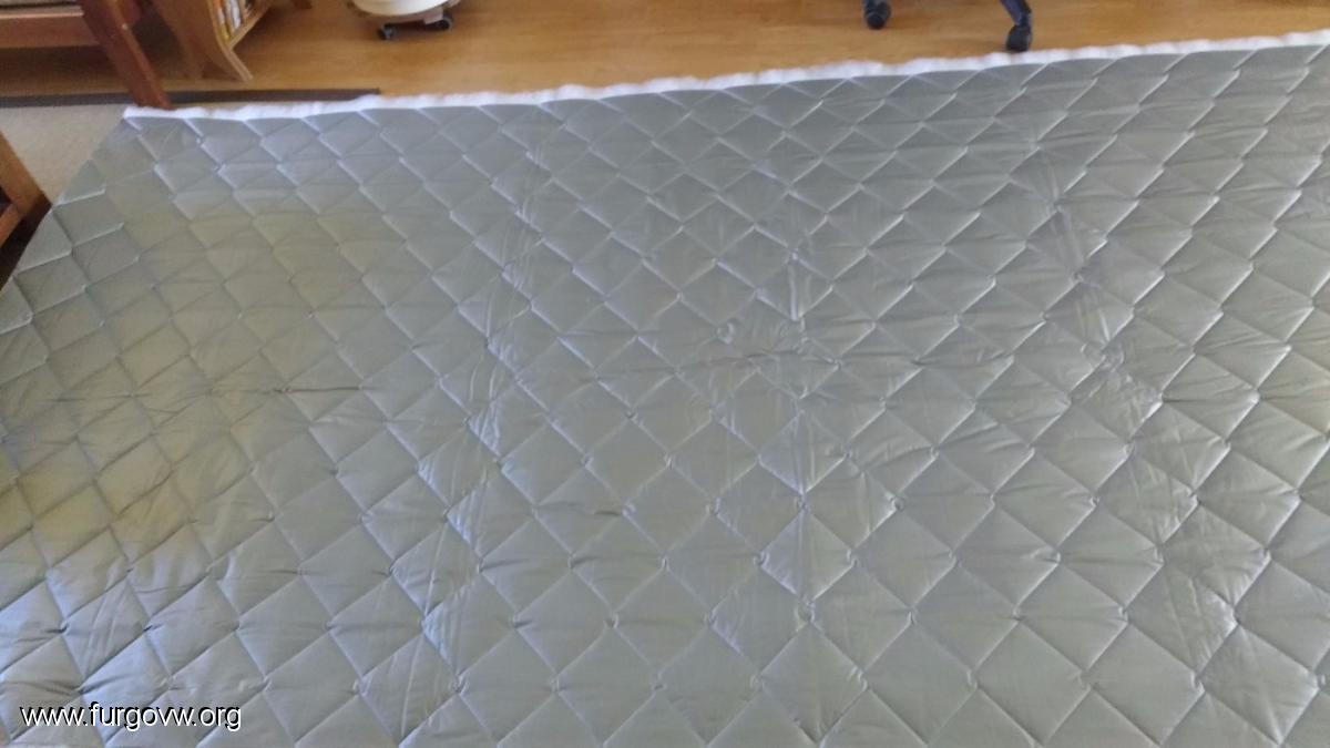

Cuarto paso, una vez hecho todas las plantillas y haber ajustado una a una, después de recortarlas, en cada cristal, procedemos a pasar la plantilla al material aislante, vamos calcar:
Una vez hecho esto, y habiendo ajustado todas las plantillas para gasta el menor material, por si la liamos y hay que rehacer alguno, ya tenemos listo el aislante para recortar.

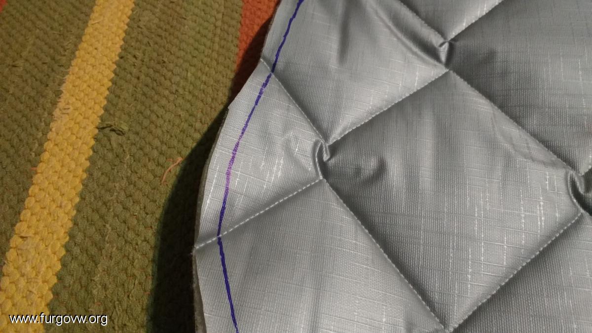

Quinto paso, procedemos con una tijera en condiciones a recortar las plantillas que hemos marcado sobre el material, IMPORTANTE: DEJANDO UN DEDO APROXIMADAMENTE CON LA LÍNEA DIBUJADA

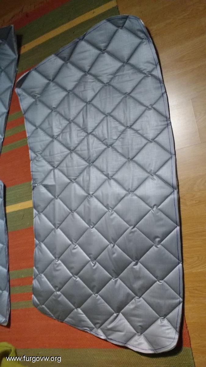

Sexto paso, como hemos dejado un dedo o un poco más al recortar, cogemos todos los oscurecedores y los presentamos cada uno en su cristal viendo si nos hace falta recortar, en mi caso solo tuvimos que ajustar las ventanillas delanteras que eran demasiado generosas:
Séptimo paso, coger los oscurecedores y el dobladillo y llevarlo a la modista o taller de confección más cercano, vista mi inutilidad con la máquina. Pagar lo que sea menester y listo  .meparto .meparto
Y así dejamos los oscurecedores listos!
En algunos cristales tendré que poner ventosas para que no caigan, pero en la mayoría van tan ajustados que no me harán falta! Espero que os sirva de ayuda a muchos!!

Hola, no sé si ya habéis metido la tijera. Pero por si acaso aún no... me parece que habéis ajustado la plantilla al milímetro a la medida del cristal. Yo os recomendaría que le diérais un poco más para que no entre nada de luz.
No pasa nada por que sobre un poco de oscurecedor por dentro.
Ten en cuenta que si no vais a tener que que cuadrarlo superperfecto cada vez que lo pongáis, y al coser el ribete también puede que se meta un poquito para dentro en algunos puntos.

No cortamos a medida, jajajaja  ;D ;D, otro compañero de aquí experto en cristales, que le diera 1 cm más al cortar la plantilla sobre la línea que hemos dibujado, básicamente lo que me dices tú!! Pero es un consejo más que sabio! Y creo que necesario porque con el tiempo enconjen. Pero eso te me has adelantado es la segunda parte del brico  .meparto .meparto!!

-El dejarle ese margen de un par de centímetros del cristal hacia fuera, es esencial para tener un buen aislamiento, pues por el cristal se realiza un intercambio de temperatura notable  :roll:
