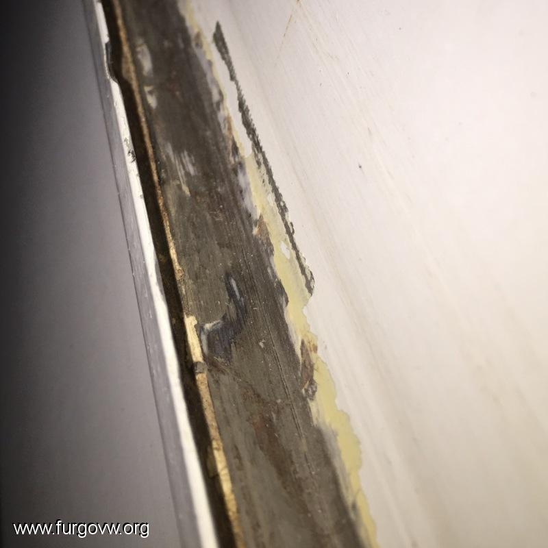

Esta tarde de fiesta he estado trabajando en la limpieza del vierteaguas que estaban bastante mal.
Antes: (pintura levantada, grietas, óxido y masilla o sika no lo tengo claro o las dos cosas)
Después:
El proceso lo he realizado con todo el arsenal  ;D, pistola de calor, cepillo de púas, amoladora con disco de desbastar, y disco de púas en el taladro. Y rascando como un loco .loco2
La aplicación que le daré será pintado con imprimación epoxi de dos componentes, luego rehacer la U del vierte aguas con masilla de fibra de poliester.
Como lo veis? :roll:

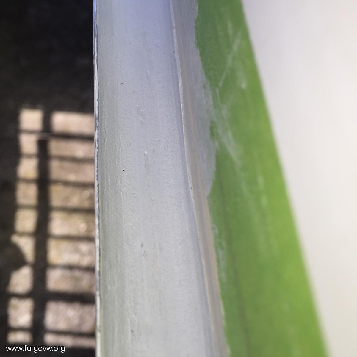

Como que lo tenía se lo he puesto y la verdad me gusta como va quedando. Durruti1 quizás sika habría sido mejor opción, no lo se.  ???
Asi es como queda una vez lijado.

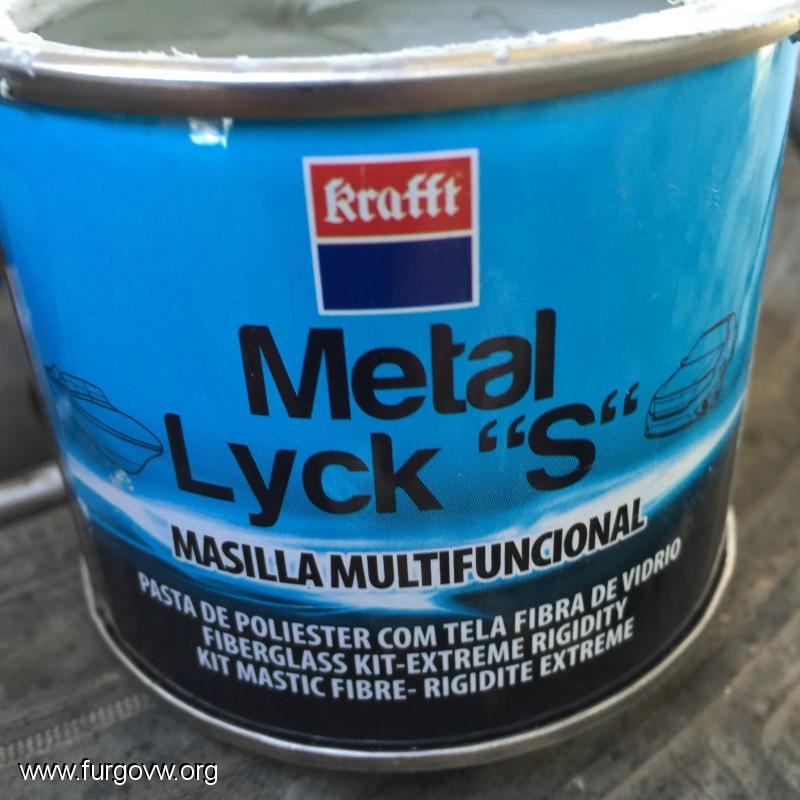

El producto que le he puesto es este:
Viene  con un tubito que es el endurecedor, que hay que ponerle un 3% que ya me diréis como se hace a ojo? Si nos pasamos de endurecedor seca muy rápido pero se queda gomoso y si nos quedamos cortos no seca. La verdad que  a ojo sin problemas excepto que el primer tramo ha tardado más de 5 minutos en secar que es tiempo que dan. A los 15-20 minutos ya se puede lijar.
Creo que seguiré con el hasta acabar el vierteaguas.
