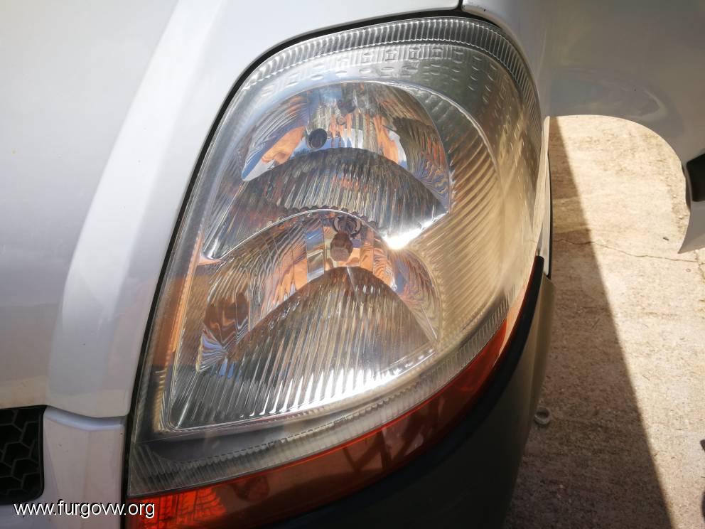

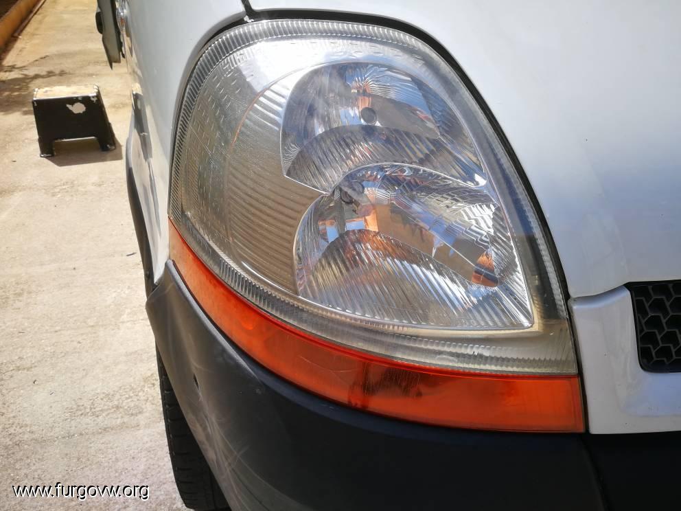

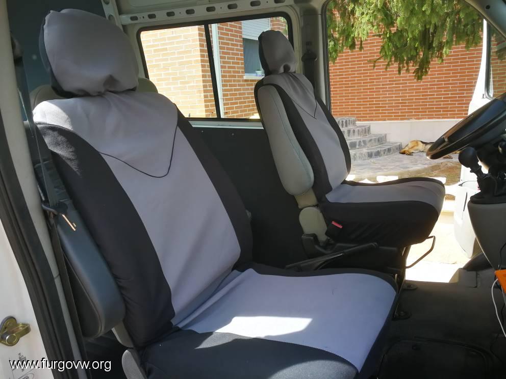

Lo primero que le hicimos.. Instalar asiento copiloto, pulido de faros, tintado de lunas y ponerle algúna pegatinilla...

Los asientos traseros no se abaten? Lo digo por hacer la cama con ese sistema
No, en la master a diferencia de los de la trafic son fijos

Y entonces que problema tienes por el asiento? Si no tuvieras asientos traseros lo entiendo, pero teniendolos
El problema es que ese asiento es un muerto y no puedo poner la configuración básica que se monta en estos modelos tipo GV

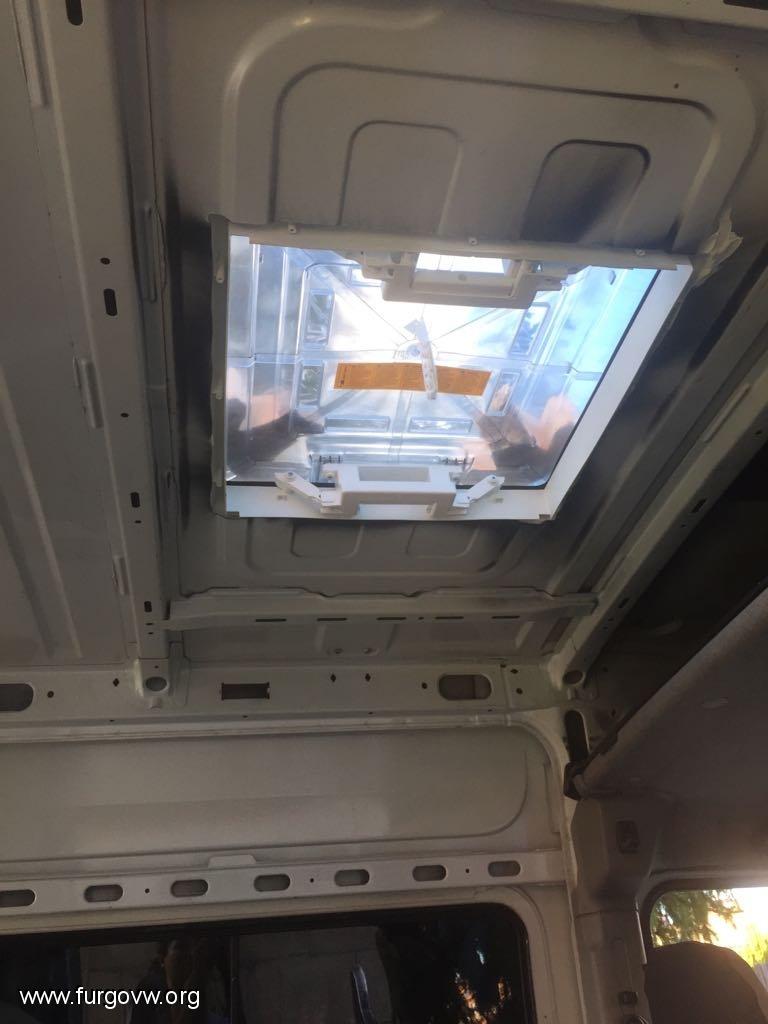

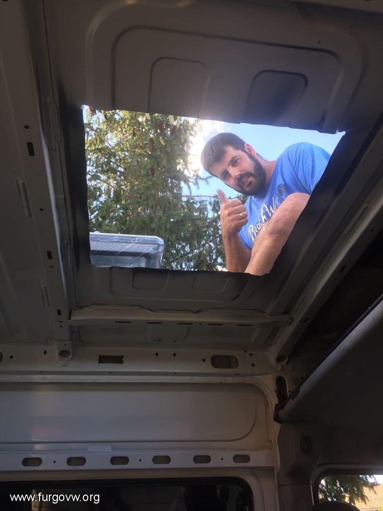

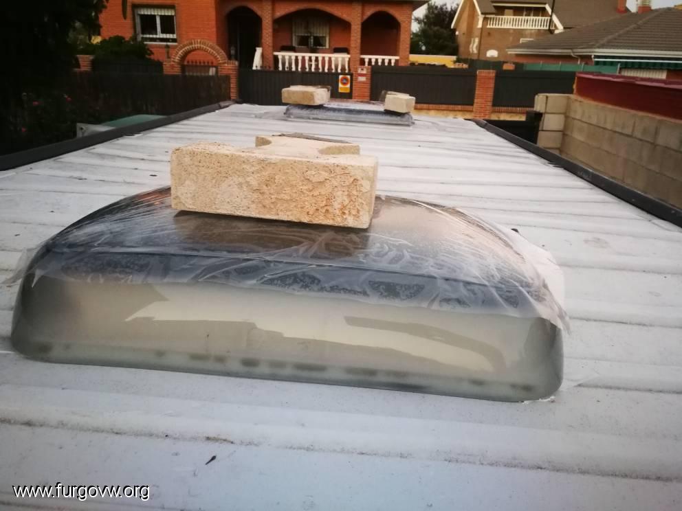

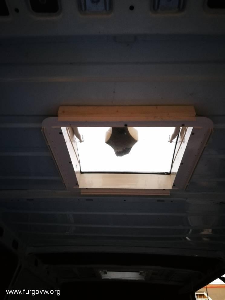

Vamos avanzando poco a poco aprovechando que estoy de vacaciones vamos haciendo cosillas, el lunes me lie con las claraboyas... Que miedo madre mia.. Pero ya no hay vuelta atras...
Enviado desde mi VTR-L09 mediante Tapatalk
Síguenos en Instagram @enfurgovoy

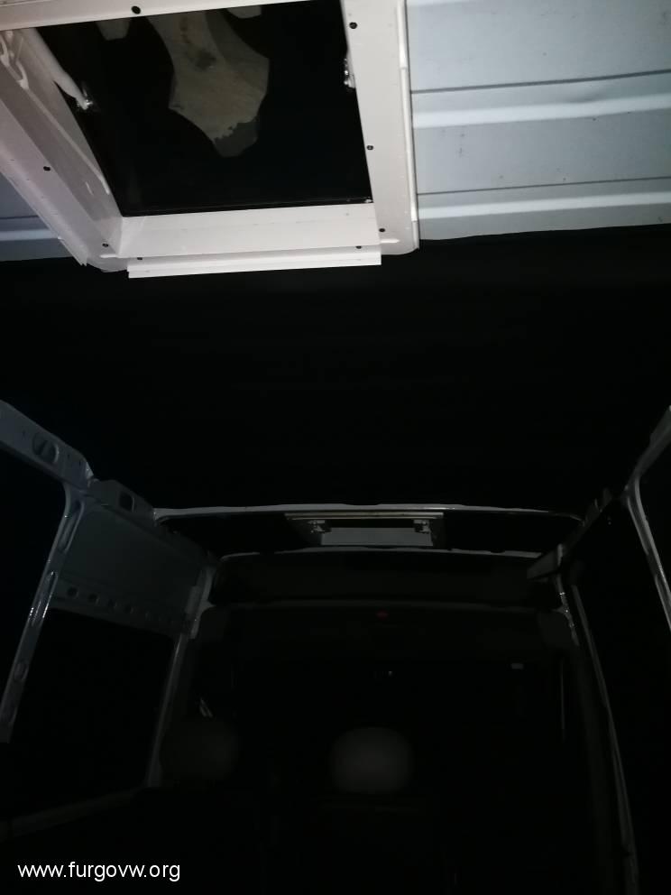

mikel82

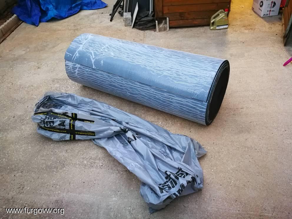

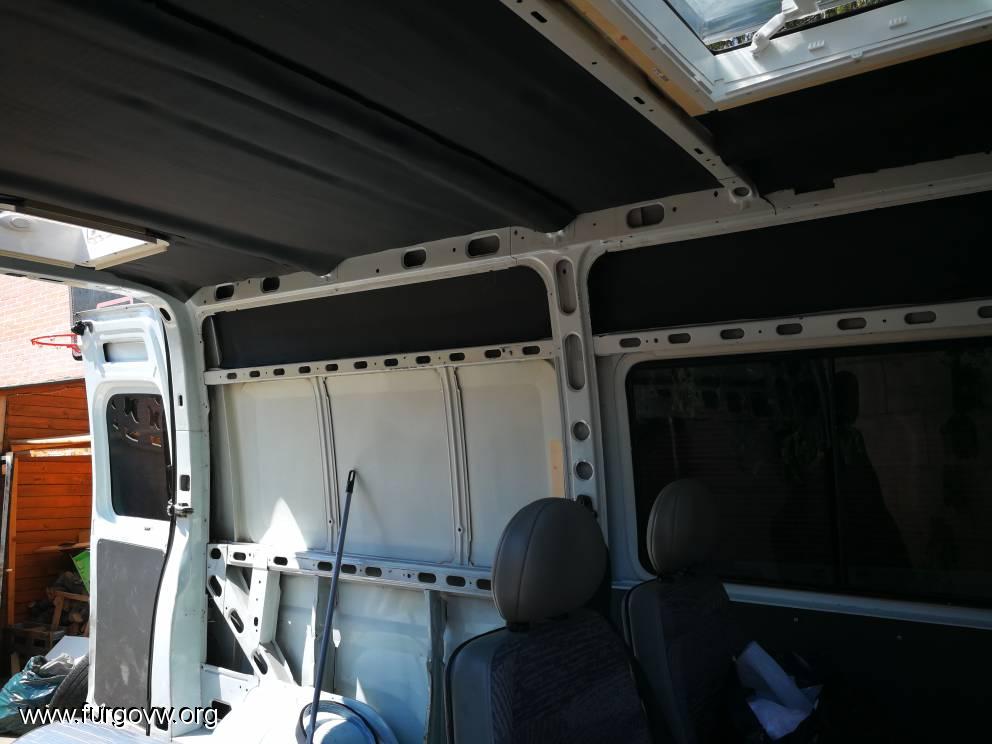

Ayer y hoy me e liado con el aislante, la verdad que se pone muy bien
Y el refrigerio para los campeones jajajaja

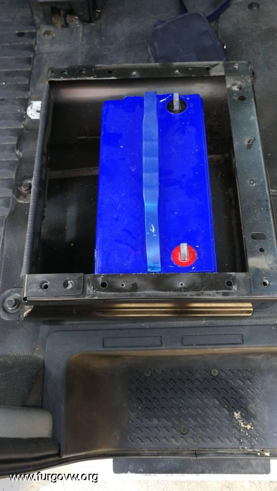

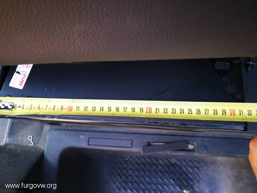

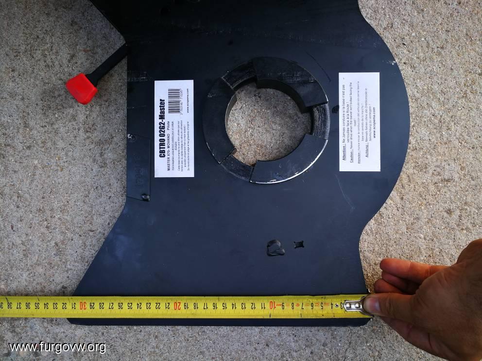

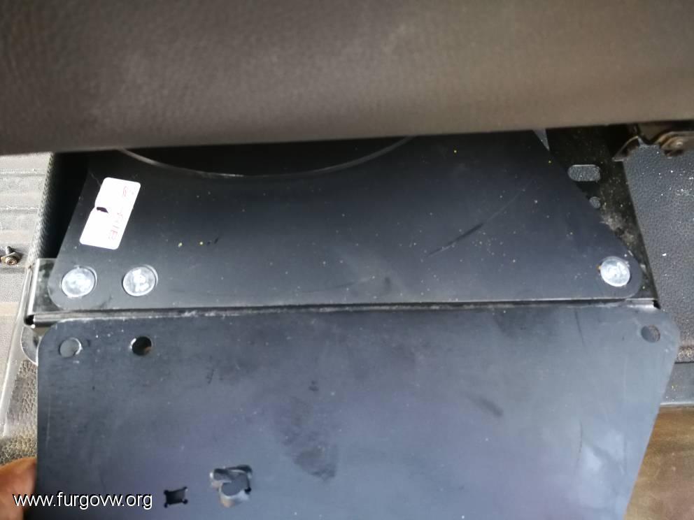

Esta tarde me llegaron las bases giratorias de scopema pedidas en lulukarabaca... La del copiloto esta puesta pero la del piloto... No hay huevos a hacer que coincidan los agujeros y resulta que es mas grande que la del copiloto, les e mandado un email a ver que solución me dan...
como tenia el asiento quitado e mirado a ver si entraba la bateria secundaria y entra perfecta, asi que en breve la instalare bajo el asiento del piloto
De momento esto es todo señores!!

mikel82
Bueno... Tema de la base giratoria y viendo que dos me seguis... La base esta bien solo que yo lo estaba haciendo mal... Llame hace un rato a Lulukaravaca y me pasaron las instrucciones y resulta que el asiento del copiloto las bases van entre las guias y la base fija y en el piloto las bases van entre las guias y el asiento supongo que lo han hecho para salvar sin problemas el freno de mano... Aunque no se.. Si alguien necesita las instrucciones que me las pida y se las paso... Tema de asientos pues tengo pendiente saber si uno me puede homologar el fasp 503 y si no... Pues tiro de los de ambulancia que cada vez nos convencen mas por que en un desguace habia una con ellos y resultan bastante comodos, luego estan los de modelcar... Que para mi estan fuera de mi alcance
