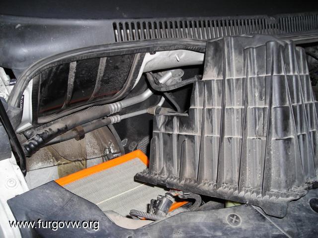

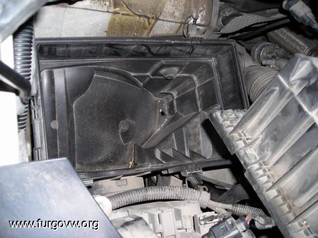

Hola peña vamos a poner un simple tutorial de como desempolvar o sustituir el filtro de aire.

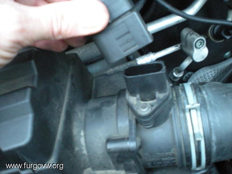

Lo que explico es la manera de hacerlo SIN DESCONECTAR el caudalimetro, pues me resultan complicaos esos conectores y me da no se que desconectarlo  :-\
Solo necesitamos unos alicates de boca grande y seguir estos pasos  ;)

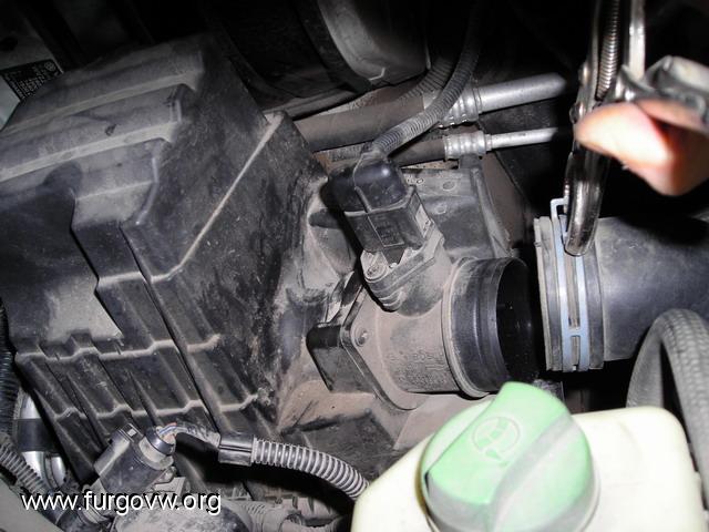

Quitar el tubo que lleva el aire a la admision

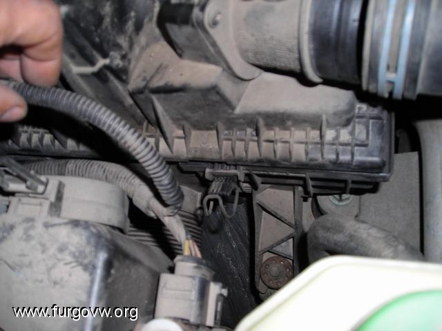

Quitar las grapillas, lleva solo dos, la otra esta detras a la misma altura

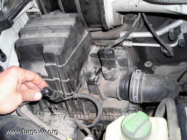

Sacar el empalme de cables de las pestañillas que lo sujetan y ponerlo donde no moleste
Ahora viene el paso mas complicao de todos, con un poco de maña levantar la tapa del lao del tubo (en la izquierda esta cogida con unas pestañillas) y girarla hasta ponerla como en la foto. Mas vale maña que fuerza ;)

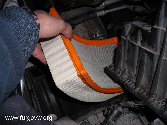

Sacamos el filtro
Y limpiamos el compartimento del aire que segun donde hayais estao suele teneri hierbas de to tipo
Ya solo queda una vez desempolvao (cada 15.000 km o menos si quieres) o sustituio (cada 30.000 km o mas alla tu) el filtro, ponerlo to tal como estaba OK ¿?
Espero que os sea de ayuda, un saludo  .loco2

buena explicacion! solo un consejo: cuando saqueis el tubo,y,por el otro lado la tapa,hay que tener la precaucion de tapar con trapos ambos lados,pues el caudalimetro llevauna resistencia que calcula la masa de aire para la combustion.Si esta se ensucia se puede fundir y tendriamos un problema... ;)

tan solo un apunte,no recomiendo desempolvar,a menos que sea a base de darle unos golpecitos y del reves para que caigan las particulas mayores,y de ninguna manera utilizando un compresor o aire a presion,no debemos olvidar que el filtro es de papel poroso para que pase el aire,si empleamos compresor agrandaremos los poros o peor haremos microfisuras en el papel anulando su efectividad. es la mejor manera de hacer unos zorros camisas y pistones,y apurandolo no ahorras nada pues es lo mas barato del mantenimiento,y ademas el filtro sucio aumenta el consumo y al precio que esta el carburante se amortiza solo.  .nono. cuidadin con el fistro de aire.

Yo, por experiencia, tampoco animo a desempolvar....El filtro se ensucia, además de por las partículas grandes que si podemos sacudir, por otras mucho más pequeñas que hacen recomendable su sustitución a los KM adecuados y dependiendo de la zona donde circulamos....caminos de tierra...cercanías de zonas en construccion...zonas ventosas con muchas partículas en suspension...etc...

Hello peña, un apunte en lo de desconectar el enchufe del caudalimetro; se puede desconectar sin problema siempre con el motor parado claro y asi se trabaja mas agusto. En cuanto a lo de desempolvar el filtro de aire MEJOR NO, cambiar cada 15000 kms es lo suyo por el precio y por la vida del motor, total el precio no es de lo mas caro y ademas que puede ser, una vez al año?

Hoy le cambiado el filtro del aire y  le he soltado el caudalímetro para trabajar más cómodo , hay que meter el dedo por la parte de atras de la pieza y con la punta tirar hacia arribacomo intentando despagar una pestaña y con la otra mano tirar hacia arriba , custa cogerle el truco ,pero al final sale y no hay problema , no deja de ser una clavija , suerte que es facil , y el filtro tampoco es tan caro en la vw  .confuso2 por cierto.
