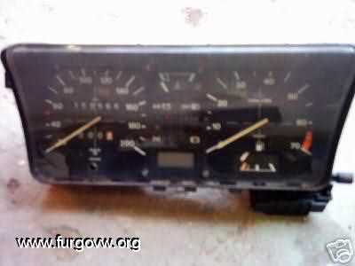

¿y no se le puede colocar un tacómetro de un golf o un polo de la primera o segunda generación a una t3?
¿cuánto puede costar uno en un desguace 5€ ?

Yo los tacómetros que he visto por ahi en ebay Alemania salen bastante caros! el de la T4 con cuentarevolluciones, pocas veces baja de 90€ y a eso añádele que suelen tener un porrón de kilómetros....

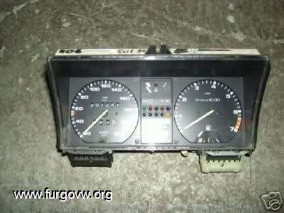

a ver no se le podría colocar unos así de un polo de la 1
 o unos de golf II
