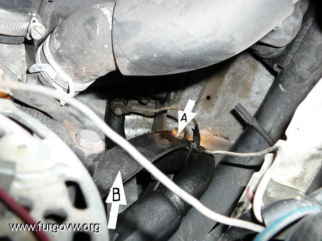

   Hay una pieza en los motores de las VW T-3   1,6 Td  que sufre por las vibraciones del motor, al cabo de unas cuantas miles de horas de funcionamiento, se agrieta por la base donde va sujeta en el cárter; al ser una pieza fijada al motor que se aleja de él, las vibraciones y su longitud, actúan como palanca y a la larga hacen que se agriete con la consecuente fuga de aceite.
  El tubo de llenado del aceite que está fijado con 2 tornillos al cárter en un extremo y en el otro el tapón, mide unos 50 cm. , para que el brazo de palanca sea menor si os fijáis la mitad alta es de plástico para que pese menos y así minimizar el efecto palanca, aparte de contener un tubo interno telescópico también de plástico para facilitar el añadido del aceite.
Como conocía a quien se le había roto desde su base y la fuga de aceite fue enorme, cuando me tocó cambiarle el aceite, lo desmonté y lo llevé al soldador para reforzar la soldadura de la unión con la pletina del cárter y que le soldara una oreja en su parte metálica (letra A en la foto)  en su parte más alta.
Foto nº 01

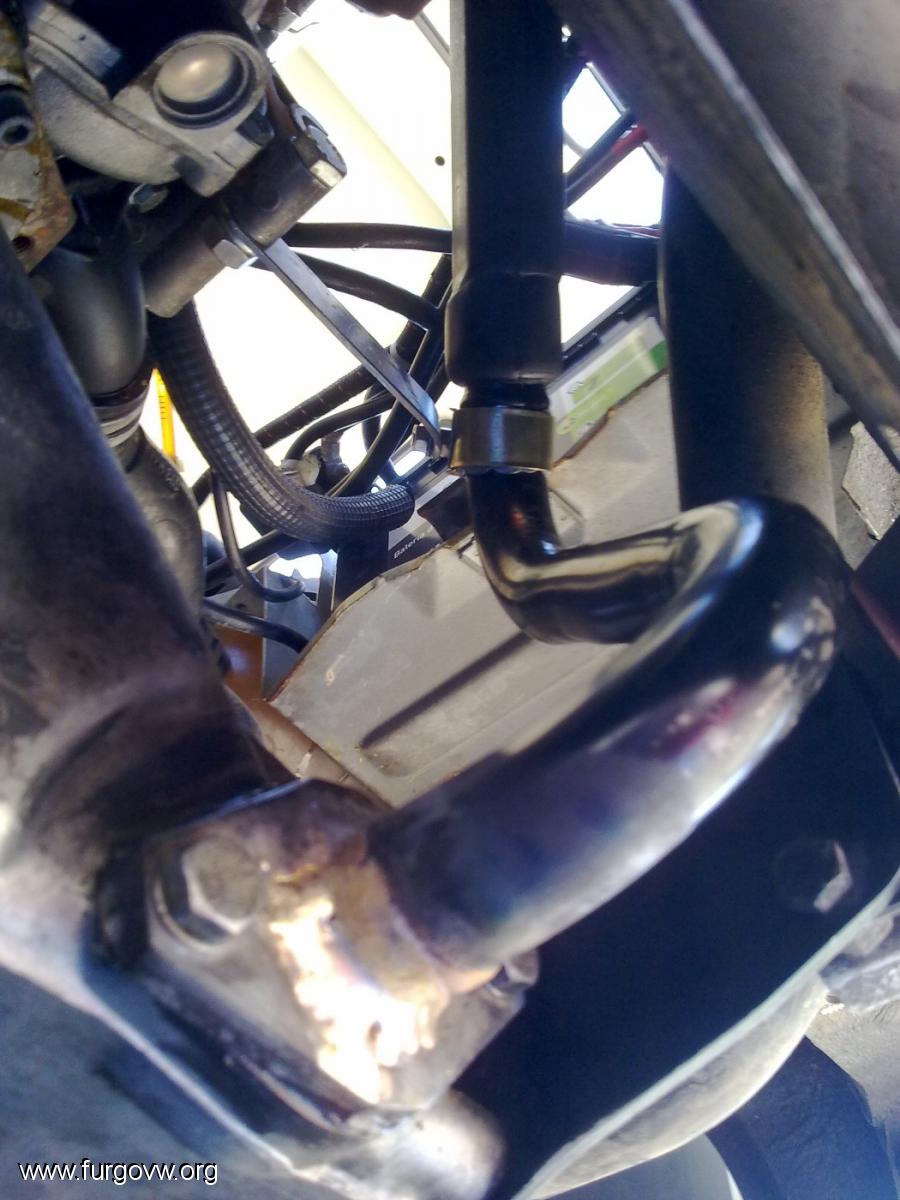

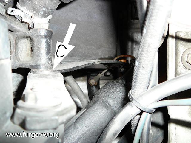

Al momento del montaje,  uní esa oreja con un pasamano (letra B en la foto)  al tornillo del soporte del alternador  (letra C en la foto), con ello al tenerlo sujeto de la parte alta he terminado con la más que probable rotura de su base.
Foto nº 02

Hoy 19 de febrero del 2017, este brico cumple 10 años que lo publiqué y sigue cumpliendo su función igual que el primer día, en estos años habré circulado unos 200.000 km. sin que se haya agrietado la soldadura reforzada.
La única mejora que le he hecho es que he añadido una abrazadera al tubo de plástico superior en su unión con el tubo metálico tras localizar que la sudoración de aceite provenía de esta unión, ahora con ella, ese tubo está totalmente seco de aceite, cosa que hace 10 años no era así si lo comparáis con las fotos nº 01 y nº 02.
remarcado en verde la abrazadera añadida y en rojo el tirante que lleva allí esos 10 años:
